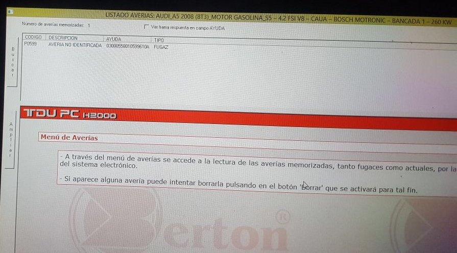

CANT Publicado 2 de Noviembre del 2017 Autor Denunciar Publicado 2 de Noviembre del 2017 Antes de nada gracias por vuestra AYUDA No he realizado ninguna reparación, no estamos teniendo tiempo de calor ni mucho menos. Desde que tuve el gran susto... llevo dias usandolo el coche en urbano y observo que en 2 minutos coge los 90/95º pero de ahi no pasa.... , también en el taller dejamos el coche 1 hora arrancado y tampoco pasaba de los 95º pero tengo dentro de poco un viaje largo y me da cosa que me pase en el trayecto. El problema surgió en subida de un puerto.. y tal como indicaba la temperatura subió hasta casi los 130º y me dió el aviso de comprobar el nivel pero estaba bien.... por prudencia lógica... llamé a grua y a casa adjunto el mensaje que detectó la diagnosis del taller. ¿el sensor de temperatura suele fallar en estos coches? Responder
Arkonada Publicado 2 de Noviembre del 2017 Denunciar Publicado 2 de Noviembre del 2017 P0599 Circuito de control del calentador del termostato Read more at: https://translate.googleusercontent.com/translate_c?depth=1&hl=es&prev=search&rurl=translate.google.es&sl=en&sp=nmt4&u=https://www.obd-codes.com/p0599&usg=ALkJrhgKmEtL2XVdoQ_Er6zQj7Xu9i_XMQ Responder
CANT Publicado 3 de Noviembre del 2017 Autor Denunciar Publicado 3 de Noviembre del 2017 muchas gracias arkonada! viendo lo que veo.. parece que mas que la bomba que era lo que pensabamos... puede ser el termostato segun el enlace que me envias. Mil gracias Responder
