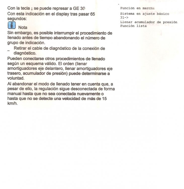

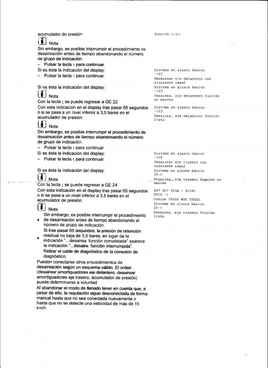

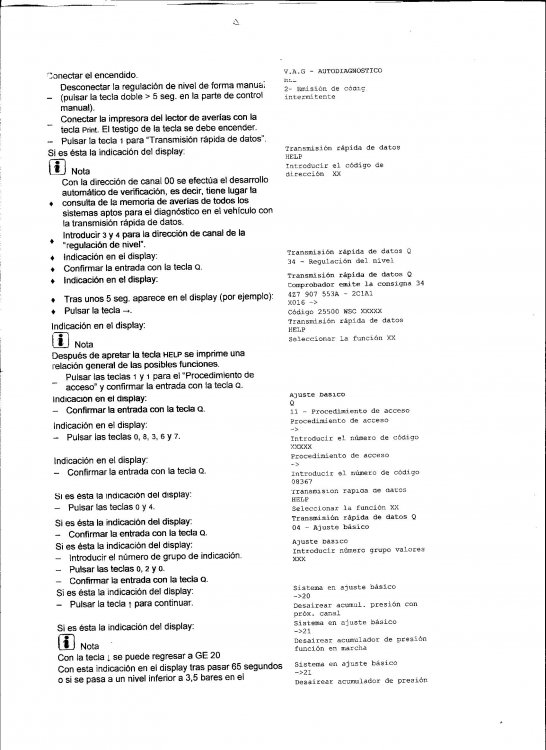

larriss Publicado 6 de Noviembre del 2017 Denunciar Publicado 6 de Noviembre del 2017 Para comprobar la caja de válvulas debes llenar de aire y vaciar mediante vagcom, si hace todo bien no es de la caja, si tienes acceso al Elsa hay te pone como hacer el procedimiento si no te lo tendría que buscar y te lo pongo. Responder

larriss Publicado 7 de Noviembre del 2017 Denunciar Publicado 7 de Noviembre del 2017 Hola, aqui te pongo, siento no haber podido ponertelo antes. Responder

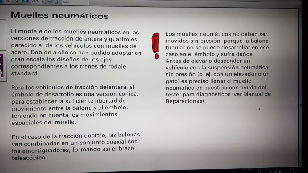

alexzzzz Publicado 8 de Noviembre del 2017 Autor Denunciar Publicado 8 de Noviembre del 2017 mas malas noticias se an partido los 2 mangitos delanteros por maniobrar en el taller ... una pregunta , e leido en un manual que cuando se vacia las suspensiones a 0 existe una opcion para llenarlos despues del elevador ¿ sabe algien como? adjunto foto Responder

larriss Publicado 9 de Noviembre del 2017 Denunciar Publicado 9 de Noviembre del 2017 hace 20 horas, alexzzzz dijo: mas malas noticias se an partido los 2 mangitos delanteros por maniobrar en el taller ... una pregunta , e leido en un manual que cuando se vacia las suspensiones a 0 existe una opcion para llenarlos despues del elevador ¿ sabe algien como? adjunto foto No entiendo muy bien lo que quieres hacer pero lo que te puse para hacer mediante vagcom es precisamente eso, llenar las balonas lo que desees, y recomiendo hacerlo con el motor en marcha pues consume mucha bateria. Responder
