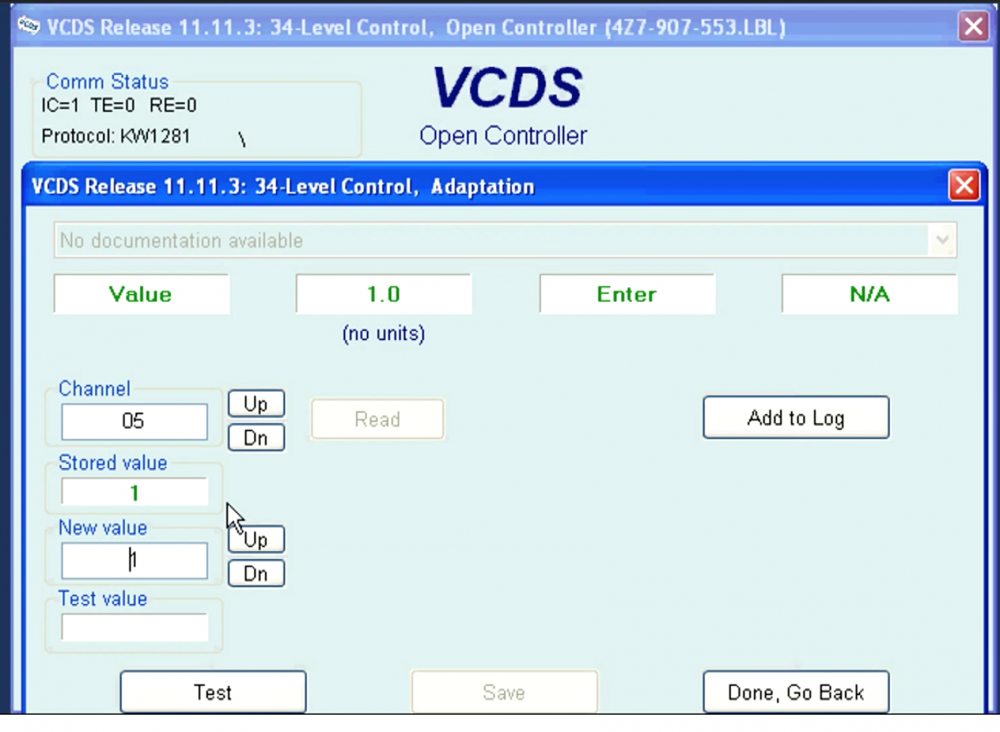

Si no recuerdo mal , en Adaptación en la parte superior de la pantalla, hay un desplegable con varias opciones, una de las últimas es para activar de nuevo la regulación de nivel. Mi amigo cambió el compresor y después le pasaba lo que a tí, que no arrancaba el compresor, me costó un güevo dar con ello. Prueba y nos cuentas.

Mira, pongo aqui una captura del video de ross tech, que yo ya he desconectado todo.
No veo nada semejante en adaptación.

Creo que ya sé a que te refieres, al canal 05 o al 10, en los que hay que dejar el valor 1 para que se quede en regulación automática.
Si es eso, ya lo hice a la fuerza, saltándome los otros pasos, y nada...
