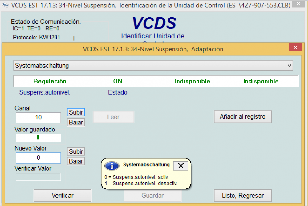

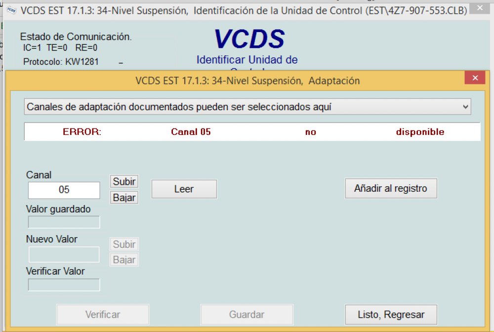

NandoAllroad Publicado 9 de Marzo del 2018 Denunciar Publicado 9 de Marzo del 2018 Llevo media hora intentando hacer la adaptación pero no pasa del canal 1. Solo pone esperar y si quiero saltar con el desplegable al canal 05 (Donde quiero comprobar que esté puesto el 1 que estamos comentando), da error. Donde si puedo meterme con el desplegable es en el último canal, donde creo leer claramente que 0 es para dejar activada la regulación automática y 1 es para desactivarla. Pongo la captura: No me deja hacer nada mas. Es un bucle. No puedo hacer la adaptación porque no arranca el compresor y no arranca el compresor porque no puedo hacer la adaptación... Tiene que haber algo mas!!! Responder
NandoAllroad Publicado 9 de Marzo del 2018 Denunciar Publicado 9 de Marzo del 2018 Al intentar saltar directamente al canal 05, da error. Se escuchan las válvulas trabajar. Responder

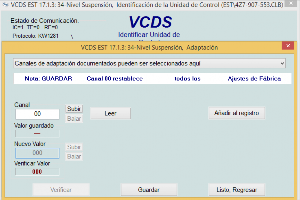

NandoAllroad Publicado 9 de Marzo del 2018 Denunciar Publicado 9 de Marzo del 2018 Alguno sabéis para qué es esto o que hace??? Responder
A6culoguevo Publicado 9 de Marzo del 2018 Denunciar Publicado 9 de Marzo del 2018 Solo te venía el archivo en español? O también te venía uno en inglés.... Responder
A6culoguevo Publicado 9 de Marzo del 2018 Denunciar Publicado 9 de Marzo del 2018 hace 2 horas, NandoAllroad dijo: Llevo media hora intentando hacer la adaptación pero no pasa del canal 1. Solo pone esperar y si quiero saltar con el desplegable al canal 05 (Donde quiero comprobar que esté puesto el 1 que estamos comentando), da error. Donde si puedo meterme con el desplegable es en el último canal, donde creo leer claramente que 0 es para dejar activada la regulación automática y 1 es para desactivarla. Pongo la captura: No me deja hacer nada mas. Es un bucle. No puedo hacer la adaptación porque no arranca el compresor y no arranca el compresor porque no puedo hacer la adaptación... Tiene que haber algo mas!!! , Ahí, ahí.... Jooooder Cambia de 0 a 1, y después lo vuelves a activar , a ver qué pasa. Supongo que para entrar en Adaptación meterás el código de seguridad, ¿ No? Responder
