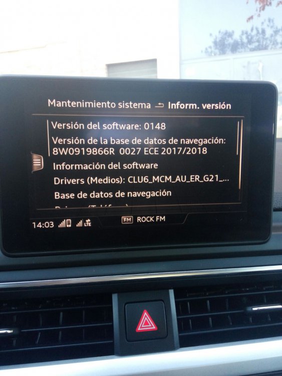

Pedrod100 Publicado 21 de Noviembre del 2017 Denunciar Publicado 21 de Noviembre del 2017 a mi tambien se me ven los logos de las emisoras mi version es esta... Responder
daniS-Line Publicado 21 de Noviembre del 2017 Denunciar Publicado 21 de Noviembre del 2017 No se de que os quejais, a mi me dieron el coche hace nada y tengo la version 0102... Responder

jujoba Publicado 10 de Enero del 2018 Denunciar Publicado 10 de Enero del 2018 Nadie tiene alguna información mas al respecto?, porque salen a gente si...y a gente no...independientemente de que tengan mmi basico o mmi plus. La única diferencia aparentemente es la versión de software del mmi, yo tengo el básico y la versión 0159 y no consigo ver los logos de las emisoras.. saludos. Responder
Pedrod100 Publicado 10 de Enero del 2018 Denunciar Publicado 10 de Enero del 2018 En 10/1/2018 a las 15:29, jujoba dijo: Nadie tiene alguna información mas al respecto?, porque salen a gente si...y a gente no...independientemente de que tengan mmi basico o mmi plus. La única diferencia aparentemente es la versión de software del mmi, yo tengo el básico y la versión 0159 y no consigo ver los logos de las emisoras.. saludos. Expand juer... yo tengo la 0158 y si me salen.... Responder
