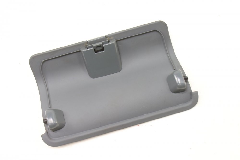

T_T Publicado 5 de Noviembre del 2017 Denunciar Publicado 5 de Noviembre del 2017 Buenas, Se ha roto la puertecilla donde se mete el kit de emergencia. En los asientos traseros. Alguién sabe si es un recambio fácil de sustituir? Saludos, Responder
Mikecc91 Publicado 10 de Noviembre del 2017 Denunciar Publicado 10 de Noviembre del 2017 (editado) Buenas, soy "nuevo" en el foro y no estoy muy puesto en el tema, pero comprendo que lo que te ha pasado es que se te ha roto la palanquita para que la tapa se cierre? es lo que me paso a mi de hecho y aun lo tengo entre los temas pendientes.. A mi me ha pasado en ambos lados y según las referencias aun no he encontrado el "kit" de piececitas para cambiarlo, ya que en una de las tapas me falta entero (no venia cuando lo compre el coche) y en la otra tengo solamente esas dos piezas interiores que se ven. La referencia si no me confundo de lo que es la tapa entera es "8N8-867-925" seguido de "6PS" (negro) o "8UP" (azul) o "9MS" (gris) El único sitio relativamente barato que encontré fue este " https://www.ebay.fr/itm/1999-2000-2001-2002-2003-2004-2005-AUDI-TT-MK1-REAR-LEFT-DOOR-CARD-COVER/142479854178?hash=item212c760a62:g:H2AAAOSwD~xZlweS " (no se si esta bien que ponga esto) Espero que al menos te sirva de algo y de inicio a que si alguien lo supiera nos conteste. Muchas gracias Editado 10 de Noviembre del 2017 por Mikecc91 Responder
uni20 Publicado 10 de Noviembre del 2017 Denunciar Publicado 10 de Noviembre del 2017 Hola. Si eres un poco mañoso puedes intentar arreglarlo con imanes para que la puerta no se abra. Saludos Responder
Caparros Publicado 10 de Noviembre del 2017 Denunciar Publicado 10 de Noviembre del 2017 Muy buenas referencias Mikecc91, lo malo es el envio, habria que ver lo que vale en la audi, a ver si pillo tiempo y pregunto que también lo tengo en tareas pendientes, pero ahora que uni20 dice lo de los imanes es muy buena idea usar un poco de nural e imanes, que se pasan con los precios por unas tapas de plástico... Responder
Parranca Publicado 12 de Noviembre del 2017 Denunciar Publicado 12 de Noviembre del 2017 Yo he visto que la gente le quita el muelle que la empuja hacia arriba y asi siempre va cerrada, otra de mis tareas pendientes... jejeje Responder
T_T Publicado 16 de Noviembre del 2017 Autor Denunciar Publicado 16 de Noviembre del 2017 Buenas, Sí, se me ha roto el cierre de plástico y ahora va siempre abierta. Lo de ponerle imanes no parece mala idea, y el muelle habrá que ver dónde está. Gracias. Saludos, Responder
