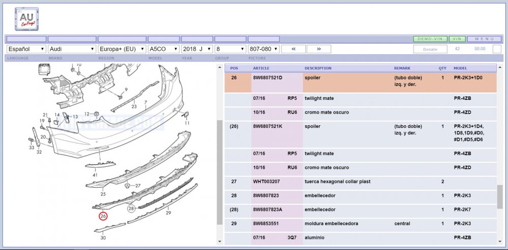

vcnt Publicado 11 de Enero del 2018 Denunciar Publicado 11 de Enero del 2018 Yo estoy en la misma situación que tú. Tengo un A5 sportback (B9 Diciembre 2017) 190 TDI con S-line exterior y me gustaría ponerle el difusor del paragolpes trasero del S5 sportback (B9) que tienes en la imagen. Sería simplemente por que me gusta más estéticamente. Le pondría 2 embellecedores originales a la derecha pero no modificaría el sistema de escape original. He leído que se puede cambiar solo el difusor del paragolpes del A5 Sportback y ponerle el del S5 Sportback. De esta manera abaratas un montón. Aquí tenéis el link.http://www.a5oc.com/forums/a5-performance-mods/141426-audi-s5-rear-diffuser.html#/topics/141426 Según parece el difusor del S5 B9 puede sustituirse por el difusor del A5 B9 siempre que este tenga s-Line exterior. Los difusores del Coupe y del Sportback no son intercambiables por lo que tienes que ir a tu modelo pero en S5. ¿Sabéis si es cierto? En caso de serlo, ¿Como puedo saber las referencias del difusor, la linea cromada supeior y los embellecedores de los escapes necesarios? No consigo las referencias de las piezas para poder comprarlas. Un saludo Responder

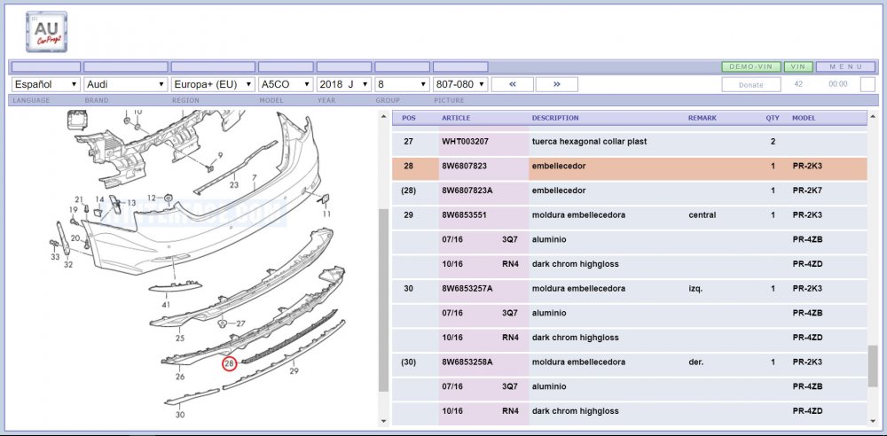

vcnt Publicado 26 de Enero del 2018 Denunciar Publicado 26 de Enero del 2018 Parece ser que las piezas son las siguientes: - 8W6807521D Spoiler doble salida. 148,37€ (sin IVA) - 8W6807823 Embellecedor. 67,40€ (sin IVA) - 8W6853551 Moldura embellecedora central aluminio. 119,85€ (sin IVA) - 8W6853257A Moldura embellecedor izquierda aluminio. 59,93€ (sin IVA) - 8W6853258A Moldura embellecedor derecha aluminio. 59,93€ (sin IVA) - 8W0071761 juego embellecedores salida escape. 84,26€ (sin IVA) A día de hoy costaría cambiarlo unos 650€ (piezas con IVA) más la mano de obra. Responder

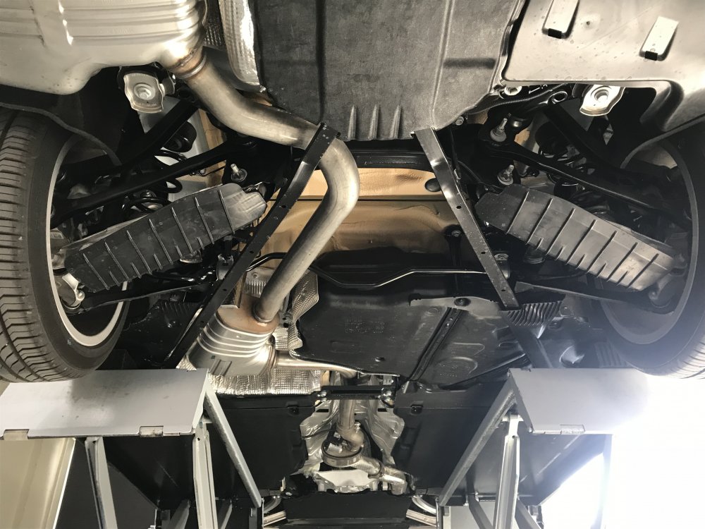

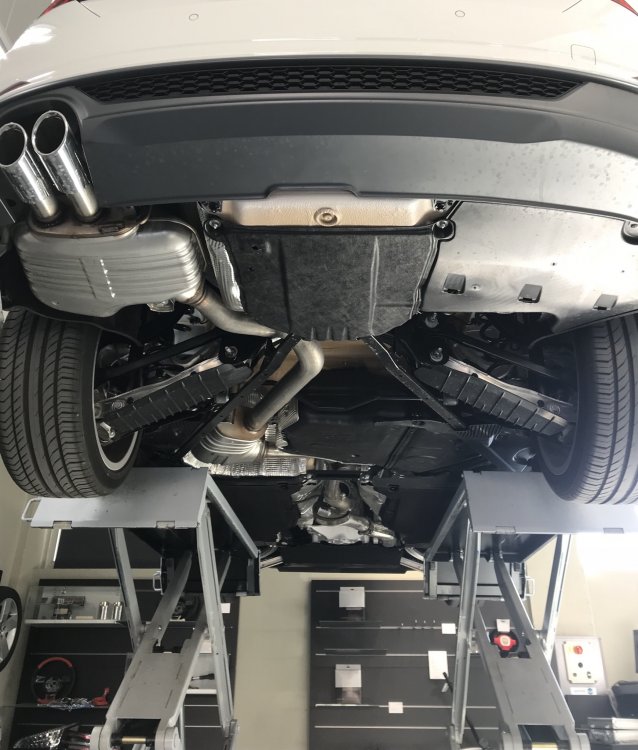

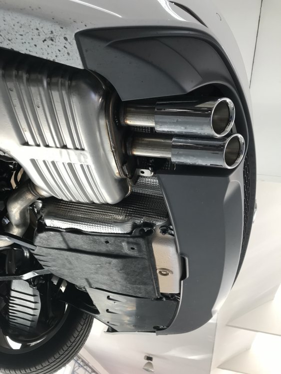

vcnt Publicado 21 de Febrero del 2018 Denunciar Publicado 21 de Febrero del 2018 Tengo alguna foto desde abajo del 190TDI que hice una vez que lo elevaron. Hay una zona hueca en el lado derecho y yo tengo el deposito de Adblue ampliado. Modificar el escape para que salga por ambos lados no sé si se podría pero poner dos embellecedores en el lado derecho soldados parece que si se puede. Responder
Toper Harly Publicado 22 de Febrero del 2018 Denunciar Publicado 22 de Febrero del 2018 hace 13 horas, vcnt dijo: Tengo alguna foto desde abajo del 190TDI que hice una vez que lo elevaron. Hay una zona hueca en el lado derecho y yo tengo el deposito de Adblue ampliado. Modificar el escape para que salga por ambos lados no sé si se podría pero poner dos embellecedores en el lado derecho soldados parece que si se puede. Osea ke detras de esa tapa negra tras la rueda derecha trasera está hueco? Si la kitas no hay nada? Entonces no habra mayor problema. Habran recolocado el desposito del adblue en un lugar mas adecuado al diseñar la nueva plataforma. Saludos. Responder
vcnt Publicado 22 de Febrero del 2018 Denunciar Publicado 22 de Febrero del 2018 hace 1 hora, Toper Harly dijo: Osea ke detras de esa tapa negra tras la rueda derecha trasera está hueco? Si la kitas no hay nada? Entonces no habra mayor problema. Habran recolocado el desposito del adblue en un lugar mas adecuado al diseñar la nueva plataforma. Saludos. A mi me dió la sensación de que estaba hueco al tocarlo pero no lo desmonté. Estaría bien ver desde abajo un TDI con salidas a ambos lados y con adblue ampliado por ver esa zona. Yo creo que deben ser muy similares. Responder
Toper Harly Publicado 22 de Febrero del 2018 Denunciar Publicado 22 de Febrero del 2018 hace 44 minutos, vcnt dijo: A mi me dió la sensación de que estaba hueco al tocarlo pero no lo desmonté. Estaría bien ver desde abajo un TDI con salidas a ambos lados y con adblue ampliado por ver esa zona. Yo creo que deben ser muy similares. Eske os lo digo ke lo verifikeis porke a partir de la instalacion del Adblue el modelo facelift dejor te tener en TDI salia a ambos lados por culpa de ese deposito. En el vuestro, al ser nueva plataforma puede ke audi haya recolocado el deposito en otra zona posibilitando la doble salida. Solo os lo digo porke con ese problema me he encontrado yo y para que no os lieis a comprar algo ke no podais montar porke no hay hueco. Tener en cuenta tambien ke el tubo de escape pilla mucha temepratura y necesita espacio para refrigerar y poner una manta aislante antitermica como la ke aparece en la foto. Saludos. Responder
