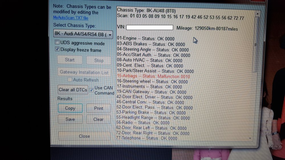

oskar84 Publicado 8 de Noviembre del 2017 Denunciar Publicado 8 de Noviembre del 2017 Hola chicos. Abrí 1 tema en mecánica en junio respecto a este problema. El caso es que conseguí el cable vagcom y realicé el test. Esto es el resultado que me dio. (os adjunto fotografía). Si alguien tuviese alguna idea de por donde pueden ir los tiros... estaría genial. Volveré a revisar los cables de los asientos pero no veo nada extraño por ahora. Un saludo a todos y a carlisu84 y otros que ya me contestaron en el foro mecánica. Responder
Tineo Publicado 8 de Noviembre del 2017 Denunciar Publicado 8 de Noviembre del 2017 muy buenas, oskar84 veo que no estas muy entrenado con vagcom: hace falta que nos indiques el detalle del DTC que sale en el módulo 15-Airbags. Sale en el escaneo completo o bien entrar al módulo 15 y consultar los errores en el botón "Fault Codes - 02" Responder

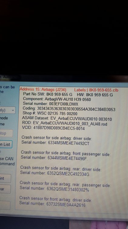

oskar84 Publicado 9 de Noviembre del 2017 Autor Denunciar Publicado 9 de Noviembre del 2017 Hola tineo. Veo q eres bueno y te has percatado de mi ignorancia. Os adjunto la imagen de los 2 errores que me da. A ver si soy capaz de solucionarlo sin pasar por el taller (q me da que no). Jeje Responder
FernandoCL Publicado 9 de Noviembre del 2017 Denunciar Publicado 9 de Noviembre del 2017 Oskar, parece que tu módulo de Airbag ha petado (8K0 959 655G). Lo que se me ocurre es reemplazar ese módulo, pero espérate por si alguien tiene otra explicación o arreglo posible. Responder
Tineo Publicado 9 de Noviembre del 2017 Denunciar Publicado 9 de Noviembre del 2017 hace 1 hora, FernandoCL dijo: Oskar, parece que tu módulo de Airbag ha petado (8K0 959 655G). Lo que se me ocurre es reemplazar ese módulo, pero espérate por si alguien tiene otra explicación o arreglo posible. a mi tambien me parece que esta cascado y toca reemplazar. http://wiki.ross-tech.com/wiki/index.php/Audi_A4_(8K)_Airbag_Audi_10 la cuestion es que el módulo airbag esta bajo proteccion de componentes y casi seguro habra que pasar por el servicio oficial a que le conecten svm. Responder
oskar84 Publicado 9 de Noviembre del 2017 Autor Denunciar Publicado 9 de Noviembre del 2017 Hola FernandoCL y tineo. Gracias por vuestras respuestas. Confio en vosotros pero por si os pasó o es indiferente. En el enlace q me mandas el 8K0 959 655K y en el mensaje me pones la misma referencia terminada en G. Es indiferente esta letra o nos hemos colado? O soy yo que no interpreto ien lo que me has mandado. Y otra pregunta. En caso de que fuese eso... es normal romperla? Porq no se como pudo ocurrir. Gracias por las respuestas. Esperaré alguna mas por si siguen confirmando el problema y al taller Responder
FernandoCL Publicado 9 de Noviembre del 2017 Denunciar Publicado 9 de Noviembre del 2017 Por lo que he visto el 8K0959655G es para Europa, mientras que 8K0959655K es para USA: https://nemiga.com/cat_spares/etka/part/8K0959655K/ https://nemiga.com/cat_spares/etka/part/8K0959655G/ No sé si serán compatibles, pero como tendrás que pasar por servicio oficial para desbloquear mejor procurate con un "G". Como toda electrónica puede fallar en algún momento. Hay otros casos de fallos similares que los han solucionado cambiando el módulo: http://www.a5oc.com/forums/audi-a5-s5-tech/85938-help-several-fault-codes.html#post1250265 Responder

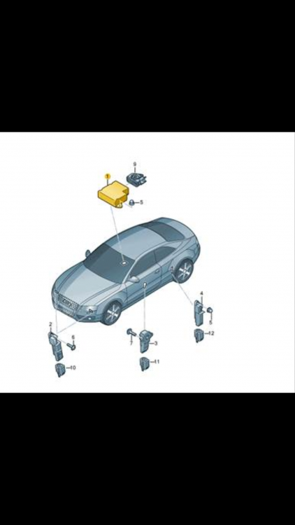

oskar84 Publicado 11 de Abril del 2018 Autor Denunciar Publicado 11 de Abril del 2018 Hola de nuevo chicos. Gracias de nuevo x vuestras respuestas. Pero me falta la mas importante para no perder excesivo tiempo buscando. La casa de audi me mandó esta imagen de la ubicaión pero no me queda claro su sitio. P.D. Sigo buscando alguien con la máquina. Si no encuentro a nadie preguntaré Tineo que me imagino que por el nombre será de Asturias. Responder
Tineo Publicado 11 de Abril del 2018 Denunciar Publicado 11 de Abril del 2018 esa foto es la que yo ya he visto en más de una ocasion. creo que es el tunel de transmisión al lado de la palanca de cambios. para el tema Abrites.... una recomendación. lo mejor es que te vayas a milanuncios y busques quien lo vende, te podrán poner en contacto con talleres o especialistas en el tema en tu zona. La unica cuestión es que estos maletines son caros (por encima de mil euros) y los suelen tener sujetos para otras funciones muy poco licitas como el afeitado de kms. Yo buscaría un taller con local comercial y huiría de "especialistas" que te lo hagan en la calle por decirlo así. Creo que me estoy explicando suficientemente. Responder
