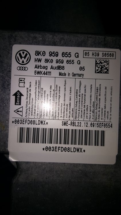

Tineo Publicado 18 de Abril del 2018 Denunciar Publicado 18 de Abril del 2018 hace 8 horas, oskar84 dijo: Hola chicos. Encontré con el cable en el módulo de airbags una pestaña que ponía codings y vi tres apartados: -Worksoft code - importer Equipt He capturado estos datos x si a aso. Como os dije, os iré informando del resultado. saludos a todos y gracias por vuestra ayuda en la primer foto que has puesto, aparece el coding que es un numero largo. la centralita comprada tiene la misma referencia que la usada? esto es un tema delicado, lo habitual es que la herramienta de diagnostico tenga un proceso guiado que indica qué hacer ene estos casos. Suerte con la resolución!! Responder

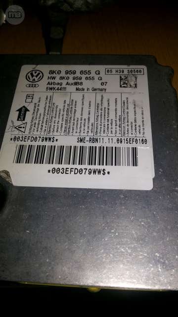

oskar84 Publicado 18 de Abril del 2018 Autor Denunciar Publicado 18 de Abril del 2018 Hola Tineo. Yo solo meti mi cable de vagcom para apuntar códigos por si hay q configurar algo. Todavia no se si con mi cable o con otra mucho mejor. Primero estan intentando recuperar la mía ( te mantendré informado). Y si no valiese meter la nueva.T mando foto de la centralita, pero no veo ningún numero tan lago el la pegatina. La referencia si es la misma. Y me ha asegurado q sin impactos (eso espro) P.D. Cuando sepa la máquina que están usando y el proceso prometo q subiré todos los datos por si ayuda a alguien mas. Saludos y espero tener suerte!! Responder
oskar84 Publicado 18 de Abril del 2018 Autor Denunciar Publicado 18 de Abril del 2018 Y esta es la mia original q venía instalada. La otra no la pude meter el cable para leer lo q me pides. Seguiré informando de los avances!! Responder

Tineo Publicado 19 de Abril del 2018 Denunciar Publicado 19 de Abril del 2018 (editado) En 18/4/2018 a las 10:01, Tineo dijo: en la primer foto que has puesto, aparece el coding que es un numero largo... Perdón, Me refiero a la segunda foto del hilo, donde aparece el texto con el coding de la unidad airbag instalada Editado 19 de Abril del 2018 por Tineo Responder

Tineo Publicado 20 de Abril del 2018 Denunciar Publicado 20 de Abril del 2018 hace 11 horas, oskar84 dijo: Hola tineo. T entendí prefectamente, pero no se me ocurrió ponerla en el coche y leerla para ver q datos me daba... Es posible que tampoco pudieras hacer mucho con los parámetros del otro, lo importante es disponer los datos de la original del coche. Responder
