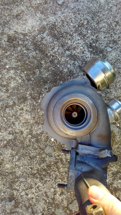

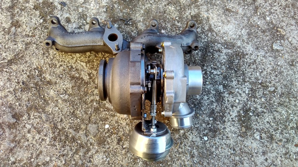

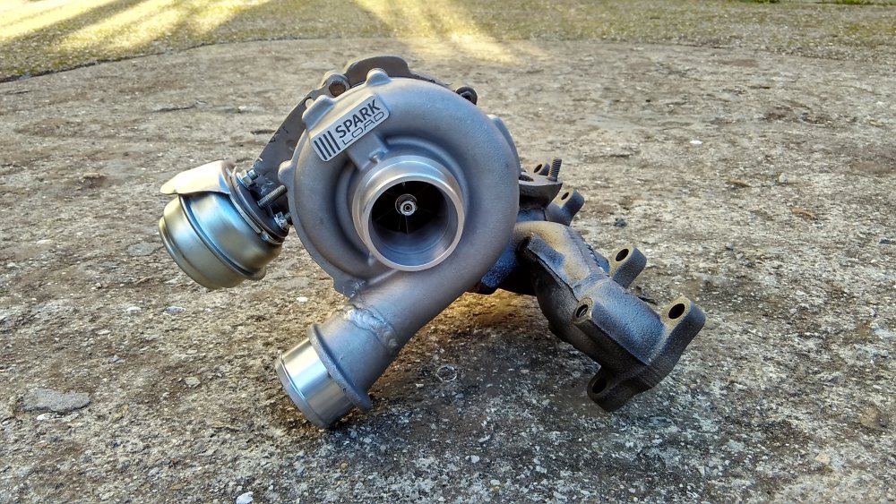

jesus Cambon Publicado 16 de Noviembre del 2017 Autor Denunciar Publicado 16 de Noviembre del 2017 En 11/11/2017 a las 10:41, Mariolo dijo: Ese turbo no te vale a menos que realices adaptación con ese turbo o lo hibrides en otro compatible. P&P tienes: 1) el 1749va passat/A4 tdi 130 Longitudinales, este se tequedará corto para 200cvs 2) Bv43 passat/A4 tdi 170 Longitudinales Para el embolo de 11mm puedes buscar la bomba de un A4 AFN automático que ya vienen con él, pero bueno siempre es arriesgado montar la bomba de otro coche que no sabes como va. Y para montar las puntas de inyectores necesitarás calibrarlas. Y cuidado a los intercooler frontales que ahora no se pueden homologar Ya tengo el turbo gt 1756vk , esta adaptado para que sirva para mi coche . Esta pasado a vacio, viene con los unos colectores ya soldados y ya viene con las caracolas colocadas para que coincida en admision + escape( esta pasado a sistema V-Band, para asi unir mas facil la nueva down pipe de 2.5 pulgadas que le voy a hacer) Responder
jesus Cambon Publicado 16 de Noviembre del 2017 Autor Denunciar Publicado 16 de Noviembre del 2017 Mas fotos del 1756 vk Responder

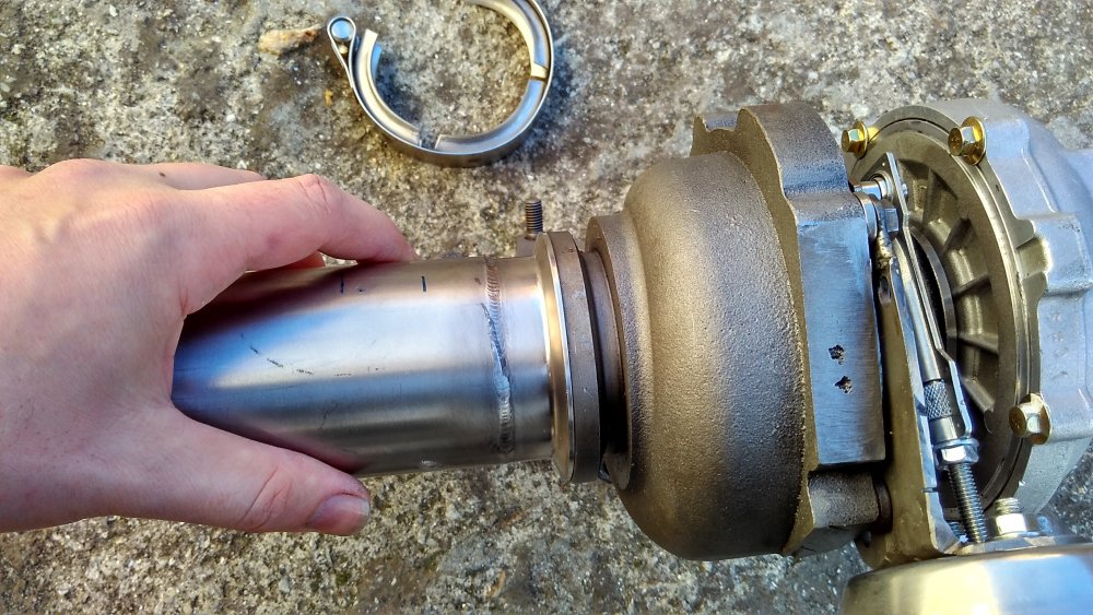

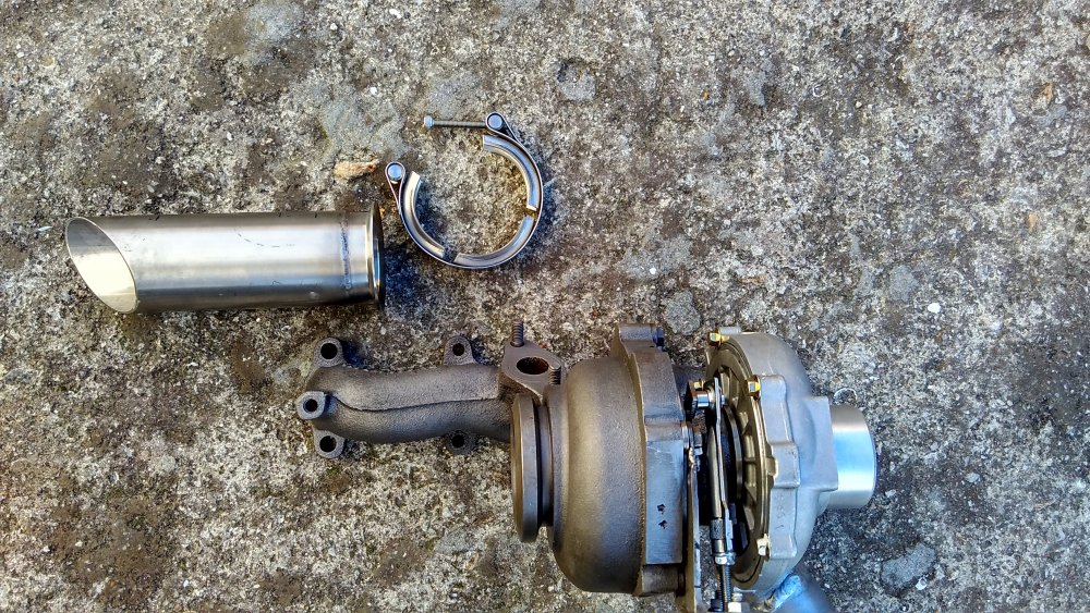

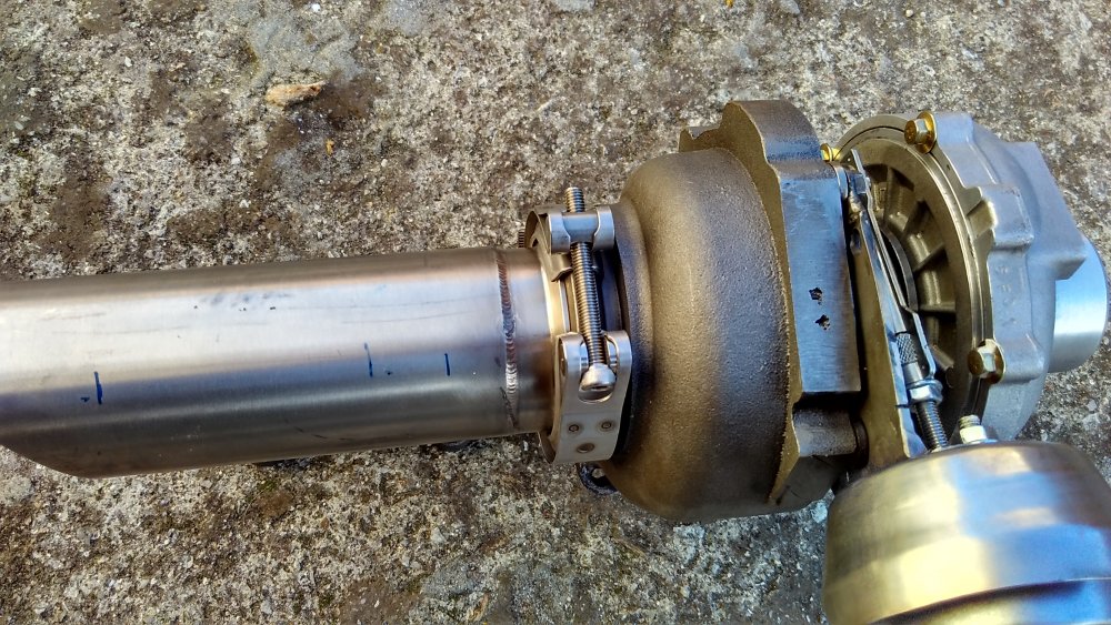

jesus Cambon Publicado 16 de Noviembre del 2017 Autor Denunciar Publicado 16 de Noviembre del 2017 Ahora os envio unas fotos para que podais apreciar el nuevo sistema de union en V- band que que va a llevar la nueva down pipe que le voy a hacer en en inox de 2.5 pulgadas Responder

Mariolo Publicado 16 de Noviembre del 2017 Denunciar Publicado 16 de Noviembre del 2017 (editado) El turbo tiene una pinta impresionante, no dudes en compartir fotos que nos pueden ser muy útiles. Tengo curiosidad por ver el intercooler, y más ahora que estoy apunto de montar la defensa delantera de S4 que viene con la boca mas grande. ¿El v-band entre el down-pipe y el turbo no lleva junta? Editado 16 de Noviembre del 2017 por Mariolo Responder
