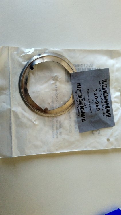

jesus Cambon Publicado 17 de Noviembre del 2017 Autor Denunciar Publicado 17 de Noviembre del 2017 (editado) hace 19 horas, Mariolo dijo: El turbo tiene una pinta impresionante, no dudes en compartir fotos que nos pueden ser muy útiles. Tengo curiosidad por ver el intercooler, y más ahora que estoy apunto de montar la defensa delantera de S4 que viene con la boca mas grande. ¿El v-band entre el down-pipe y el turbo no lleva junta? Eso no lo se al 100% , parese ser que mucha gente los monta sin junta y no da problemas de fugas. Yo he mirado en el ETZKA , y de fabrica en los motores BKD este sistema lleva junta de hecho yo la he comprado, cuando monte todo voy a probar sin junta haber si fuga, si veo que le hace falta se la pongo. Subo fotos de la misma. Precio 1,98€ Editado 17 de Noviembre del 2017 por jesus Cambon Responder

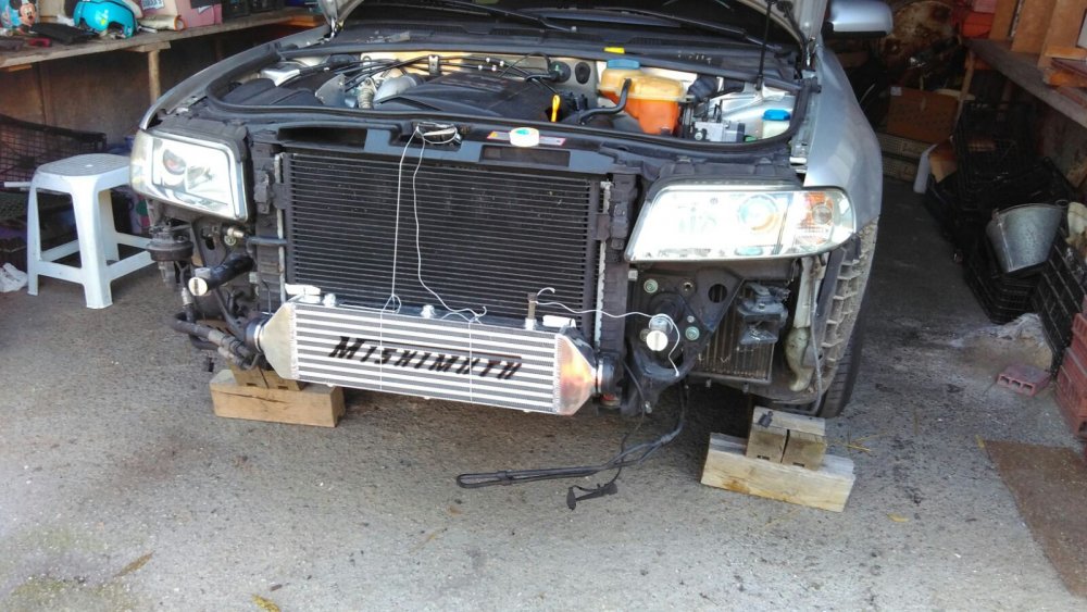

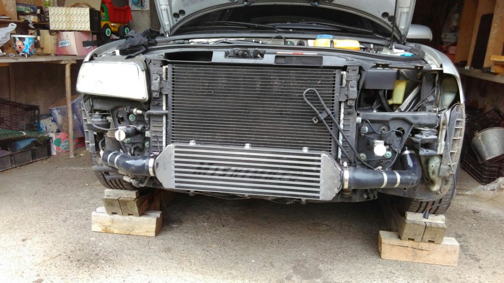

jesus Cambon Publicado 17 de Noviembre del 2017 Autor Denunciar Publicado 17 de Noviembre del 2017 hace 19 horas, Mariolo dijo: El turbo tiene una pinta impresionante, no dudes en compartir fotos que nos pueden ser muy útiles. Tengo curiosidad por ver el intercooler, y más ahora que estoy apunto de montar la defensa delantera de S4 que viene con la boca mas grande. ¿El v-band entre el down-pipe y el turbo no lleva junta? El intercooler meti un MISHIMOTO Z-LINE es el intercooler frontal universal mas pequeño de Mishimoto. Mi idea era de meter el MISHIMOTO J-LINE , pero por temas de espacio es imposible de instalar , sin recortar toda la defensa delantera. Así que el intercooler es el elemento de la preparación que va mas justo, para los caballos que queremos alcanzar Lo compre por 134,06€. En las bridas, tubos y manguitos gaste 85€. Responder
jesus Cambon Publicado 17 de Noviembre del 2017 Autor Denunciar Publicado 17 de Noviembre del 2017 Subo unas fotos de la instalación del intercooler , en estos momentos ya lo tengo instalado con el turbo de serie. Como ya he dicho antes esta es la pieza que va ir mas limitada en toda la preparación, mi intención era meter el intercooler gama J-Line el cual es mas grueso que este y que según especificaciones del fabricante es efectivo hasta presiones de soplado de 2,5 bar. Pero bueno en este coche si quieres respetar la defensa de serie y antinieblas no coje mas intercooler. Al final este Z-line es efectivo hasta presiones de soplado de 1,6 bar, a partir de ese rango pierde eficiencia Responder
jesus Cambon Publicado 17 de Noviembre del 2017 Autor Denunciar Publicado 17 de Noviembre del 2017 Mas fotos de como quedo al final, con todo conectado y respetando la defensa de serie(solo tube que hacerle pequeños recortes interiores al alma y los plásticos)y funcionando antinieblas Responder

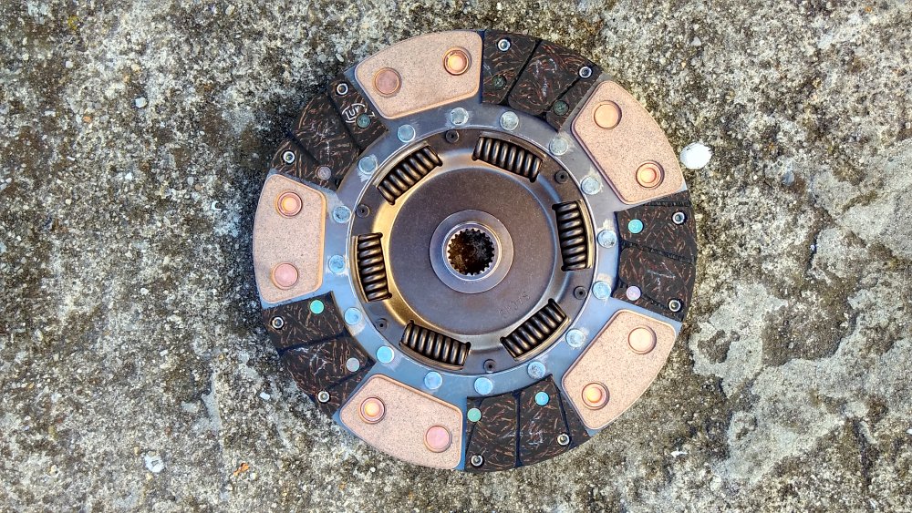

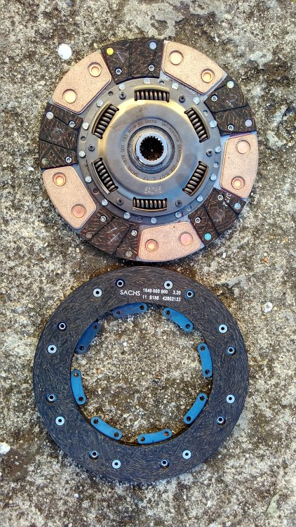

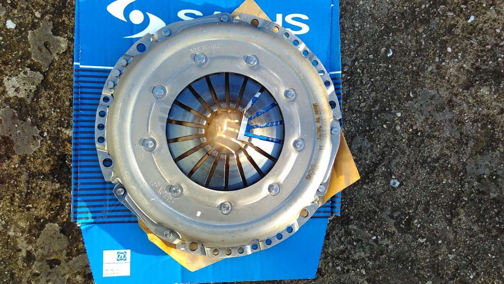

jesus Cambon Publicado 23 de Noviembre del 2017 Autor Denunciar Publicado 23 de Noviembre del 2017 Sigo colgando mas fotos de las piezas Al coche nunca se le cambio el embrague esta con embrague de serie, así que ya aprovecho y le cambio todo: - kit de embrague nuevo Sachs(maza + disco de embrague +rodamiento) 113.69€ -Volante motor Bimasa nuevo Sachs 248.98€. - Reforzar disco de embrague nuevo transformándolo a semicerámico 200€ Fotos de como quedo el embrague semiceramico, garantizado hasta 550nm de par Responder

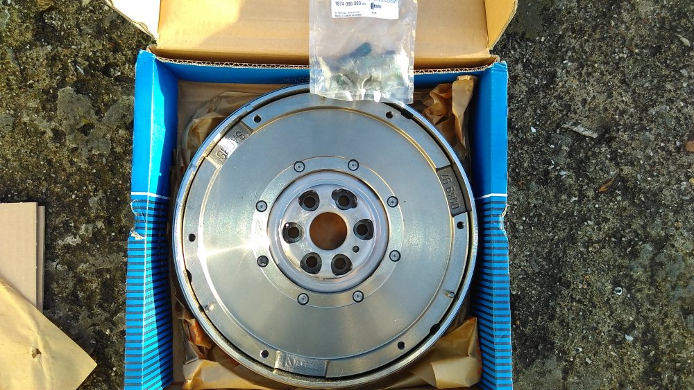

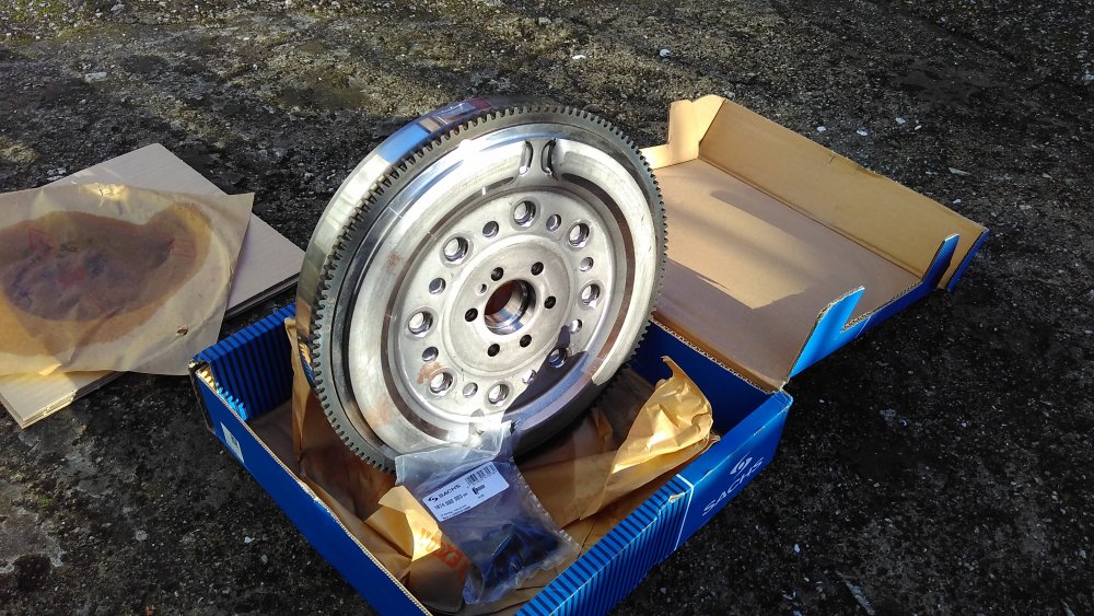

jesus Cambon Publicado 23 de Noviembre del 2017 Autor Denunciar Publicado 23 de Noviembre del 2017 Mas fotos del bimasa Sachs, Compre el bimasa de esta marca , debido a que esta marca lleva los muelles del bimasa encasillados en satelites, favoreciendo esto el rendimiento del bimasa a largo plazo y duracion del mismo. Responder

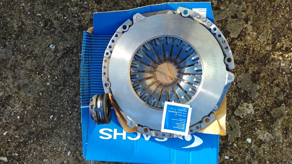

jesus Cambon Publicado 23 de Noviembre del 2017 Autor Denunciar Publicado 23 de Noviembre del 2017 Foto de la maza del embrague + el rodamiento nuevo Responder

Mariolo Publicado 23 de Noviembre del 2017 Denunciar Publicado 23 de Noviembre del 2017 hace 5 horas, jesus Cambon dijo: ... Tiene muy buena pinta, pero ¿no sería mejor haber montado el Sachs performance, ya con prensa y rodamiento específicos reforzados.? Yo los he estado mirando y aún no tengo claro si volver a montar el serie, pasar a monomasa, montar el performance o mandarlo a forrar en kevlar que lo hacen en un taller de asturias y he visto unos cuantos hechos. Responder
