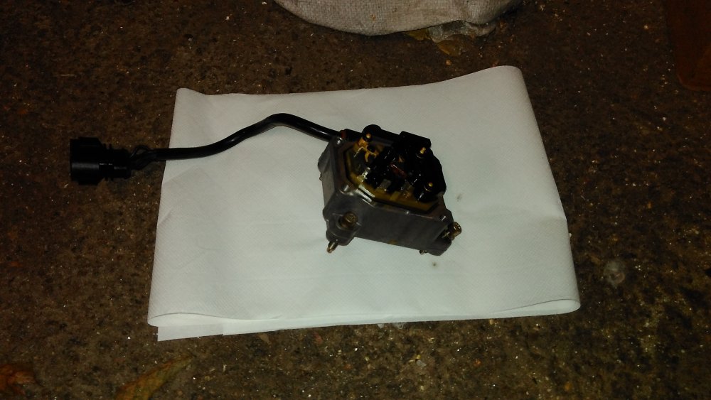

Pongo mas  fotos de piezas que voy a cambiar:

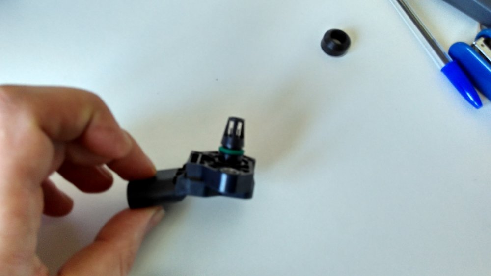

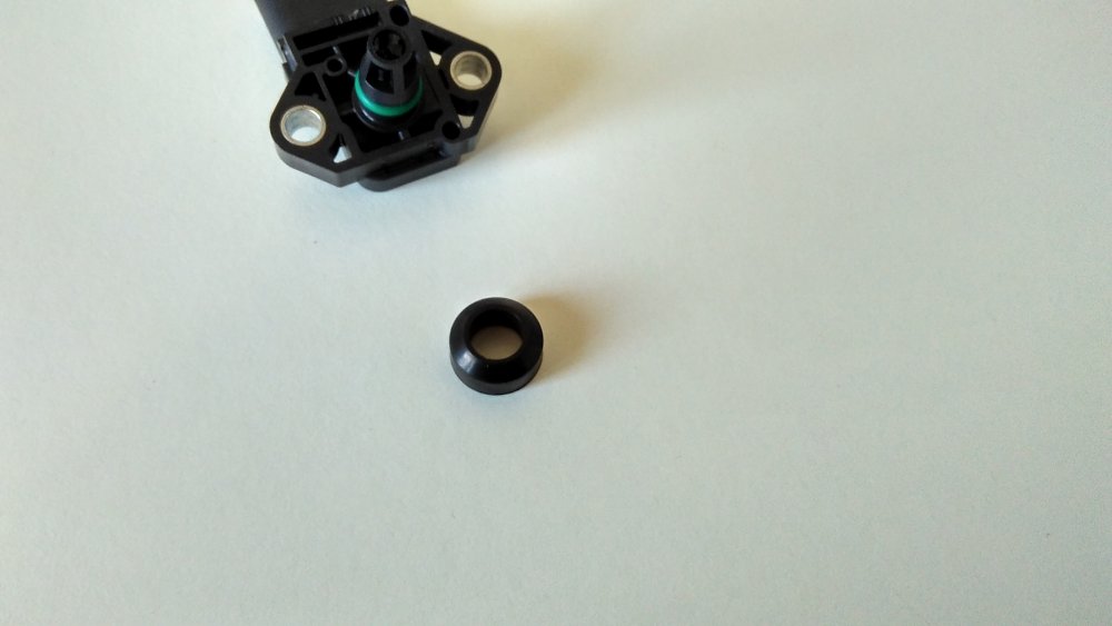

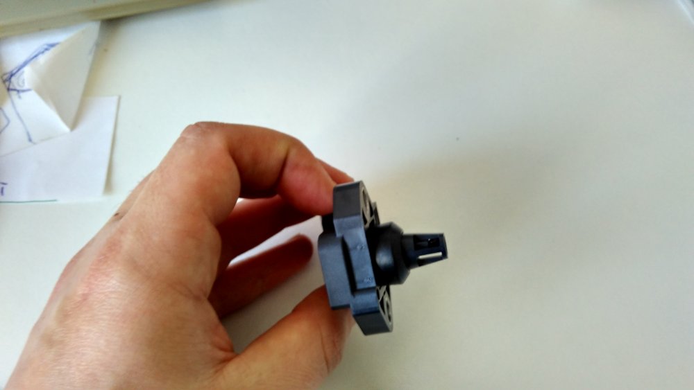

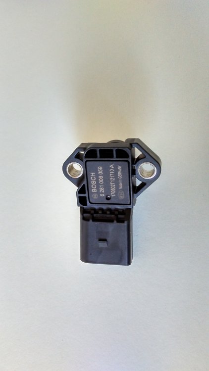

- Sensor  Map  nuevo de 4 bar 14.92€
- Junta de goma  para adaptar  sensor map  de cabeza delgada a cabeza  ancha de 11mm( mi coche leva sensor map externo de cabeza gorda, con esta goma se adapta al soporte de serie),la junta la compre en darkside unos 6€ ( mas tarde encontre esa misma junta en repuestos auto por  menos de 1€)

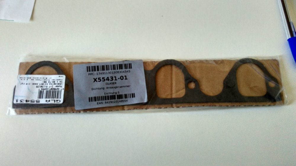

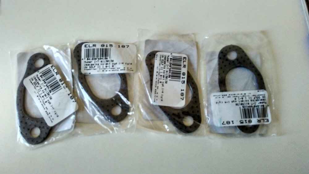

- Junta colector  de admisión nueva( una vez que se va a desmontar para  limpiar+ facilitar la colocación del turbo nuevo aprobecho para cambiarla)  3,30€
-Juntas de colector de escape 6,56€

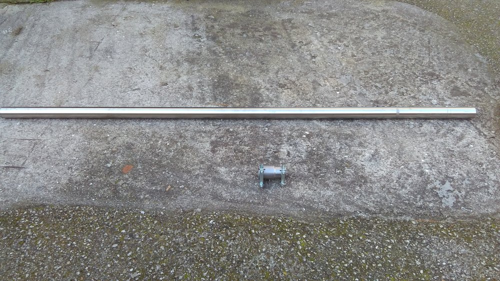

Otra cosa nueva que  le voy a hacer es fabricar una  downpipe  casera en inox de 2,5" desde la salida del turbo  hasta el primer bombo de escape (también llamado bombo  intermedio o resonador).
Mi intención es hacerla en dos piezas:
- Una primera pieza  a la salida del turbo( replicando al escape original con flexibe y catalizador) la idea consiste en  aprovechar catalizador original vaciarlo meterle tubo de 2.5" y soldarlo a la downpipe de 2,5" . Asi me evito problemas con la ITV.

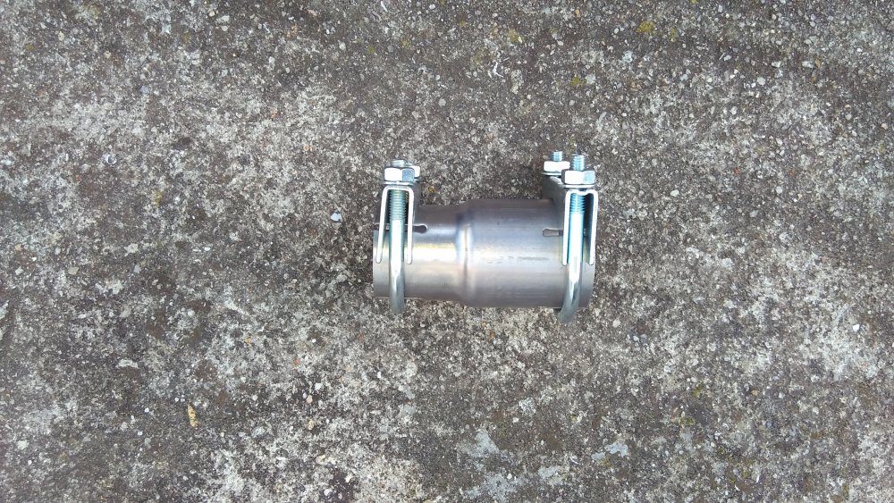

-Una segunda pieza unida a la primera con una  v-band. La cual esta seria básicamente un tubo que se uniría  unos 15 cm antes del bombo intermedio al tubo de escape original, mediante una brida reductora de 2,5"=63.5mm a  55mm que es el grosor exterior del escape original.
Con esta modificación de  escape  consigo varias cosas:
- Bajada  importante de la EGT(temperatura de gases de escape) esto es muy beneficioso tanto para el motor como para el turbo, los cuales asi trabajan con menos tensiones .
-Mejora de respiración del motor, al facilitarle la expulsión de gases.
-A efectos visuales sigo manteniendo catalizador, asi podre pasar ITV sin problemas.
Para esta reforma aun tengo que comprar piezas: tubo de inox de 2,5" , codos de inox de 2,5", flexibe de escape de 2,5", brida v-band 2,5"y brida reductora de 2,5" a 55mm.
Esto todo lo haré en el momento de instalar todas las piezas en el coche, tengo pensado hacerlo durante el próximo mes de diciembre.Procurare hacer fotos de todo el proceso  y subirlas.

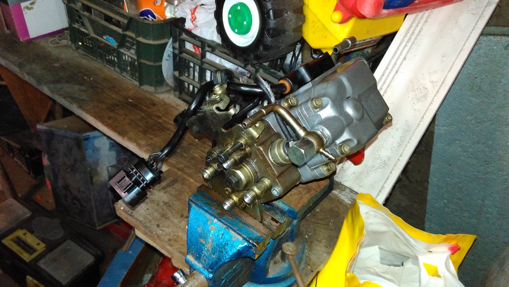

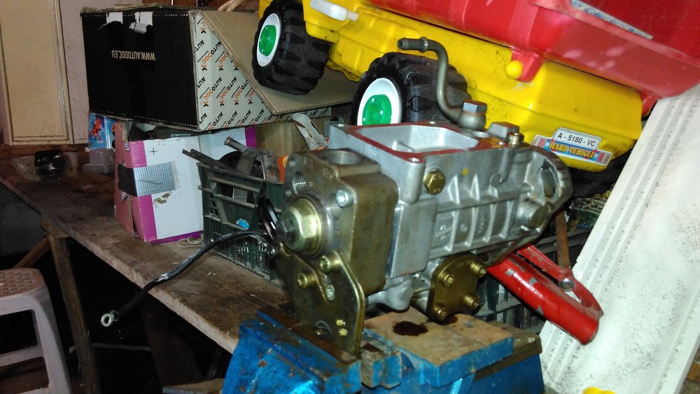

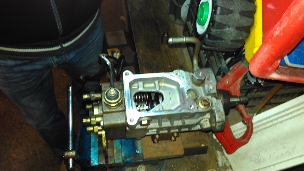

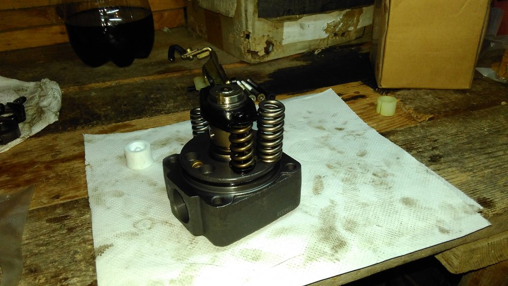

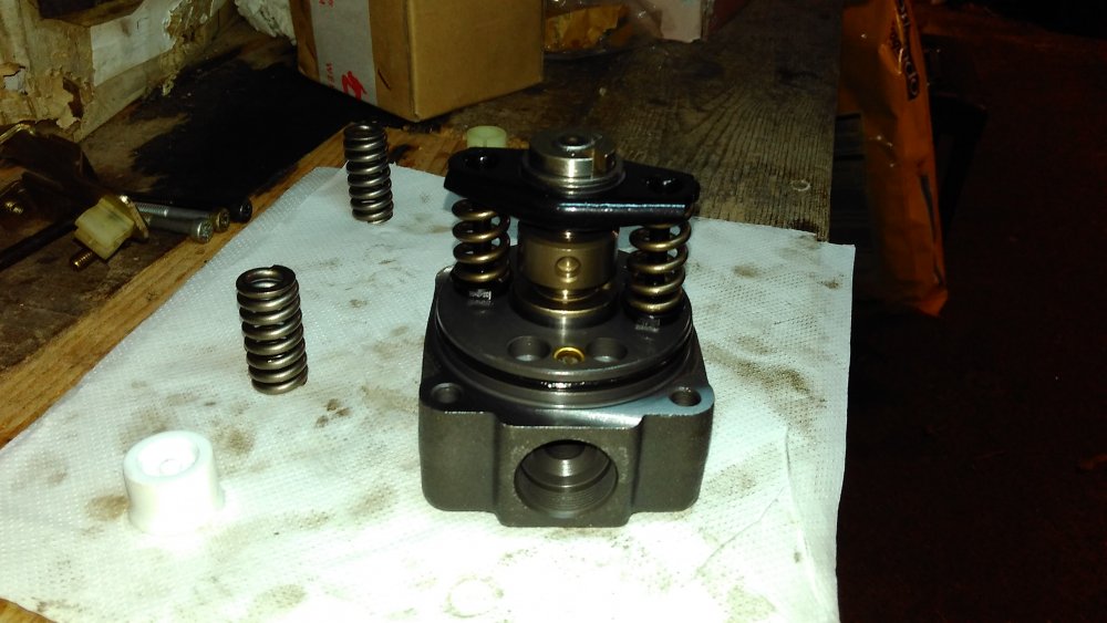

Este fin de semana  ya realice  una fase importante del proyecto .
Ya le he instalado el cabezal de la bomba de 12,5 mm.
Fue una operación algo laboriosa , pero salio todo perfecto.
Para esta operación conté con la ayuda de dos amigos Javier y José Manuel , desde aquí les doy las gracias por la ayuda prestada.
A nivel técnico es una operación algo complicada,os la resumo en los siguientes pasos
-Sacar bomba del motor, sin desmontar frente del coche.
- Abrir bomba y cambiar el pistón y juntas de estanqueidad.
-Cerrar la bomba,volverla a colocar en el motor.
-Cebar la bomba  y hacer prueba de arranque.

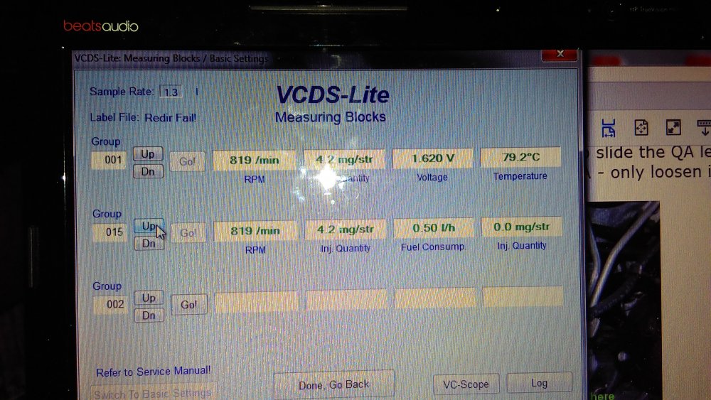

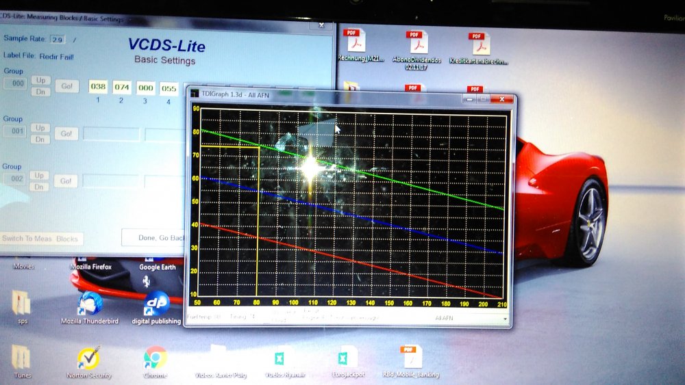

- Regular timin y corredera de la bomba usando el el Vag-com
El coche arranco a la primera.
Ahora durante dos semanas le  haré un rodaje de  un mínimo de 1500km , mezclando en  el gasoil aceite de 2t  de moto ( como recomienda el fabricante de la bomba).
El coche después de este cambio ya se nota mas alegre y con mas fuerza en bajas rpm.
