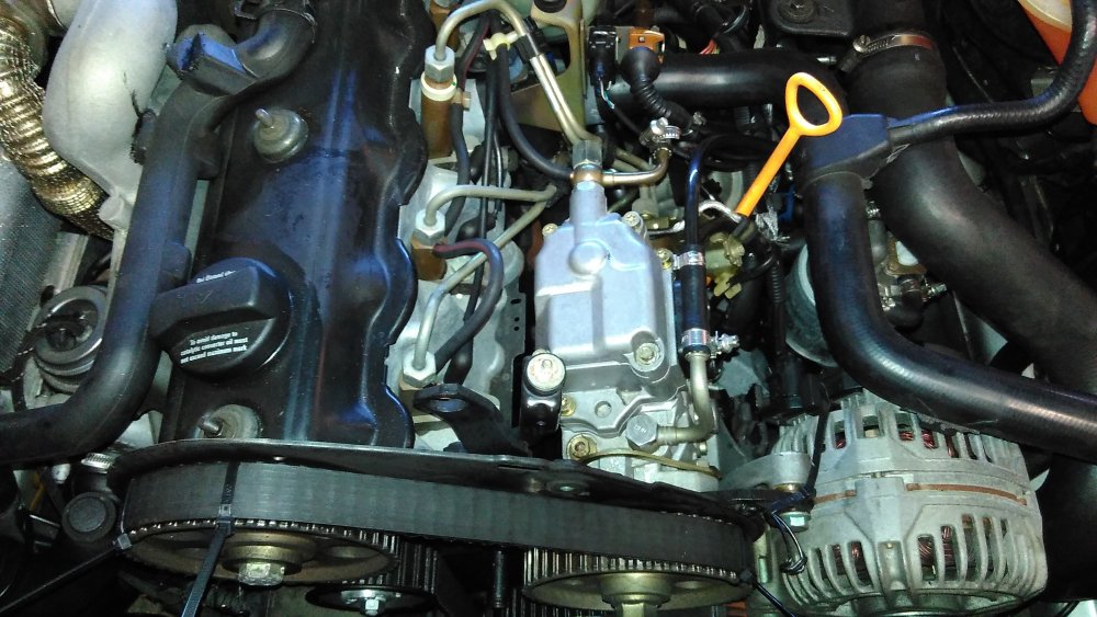

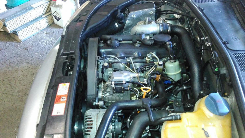

molialvar Publicado 5 de Diciembre del 2017 Denunciar Publicado 5 de Diciembre del 2017 hace 13 horas, jesus Cambon dijo: Este fin de semana ya realice una fase importante del proyecto . Ya le he instalado el cabezal de la bomba de 12,5 mm. Fue una operación algo laboriosa , pero salio todo perfecto. Para esta operación conté con la ayuda de dos amigos Javier y José Manuel , desde aquí les doy las gracias por la ayuda prestada. A nivel técnico es una operación algo complicada,os la resumo en los siguientes pasos -Sacar bomba del motor, sin desmontar frente del coche. - Abrir bomba y cambiar el pistón y juntas de estanqueidad. -Cerrar la bomba,volverla a colocar en el motor. -Cebar la bomba y hacer prueba de arranque. - Regular timin y corredera de la bomba usando el el Vag-com Muy buen trabajo, enhorabuena! Una cosa que me ha llamado la atencion es que es lo que tienes en la salida de los vapores del motor? Saludos. Responder
jesus Cambon Publicado 6 de Diciembre del 2017 Autor Denunciar Publicado 6 de Diciembre del 2017 hace 11 horas, molialvar dijo: Muy buen trabajo, enhorabuena! Una cosa que me ha llamado la atencion es que es lo que tienes en la salida de los vapores del motor? Saludos. Supongo que te refieres al recipiente en forma de deposito color marfil claro. Eso es un recogedor de vapores de aceite " también conocido como catch tank oil" . Es una pieza original que montan de fabrica muchos tdi de 110cv . Mi coche ya la traía. Aun así pasa muchos vapores para la aspiración,esto junto con la aspiración que ejerce el turbo provoca que con uso intensivo se te llene el intercooler y los colectores de admisión de aceite, Responder

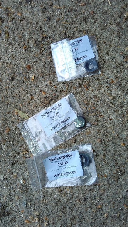

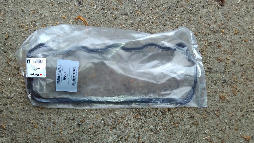

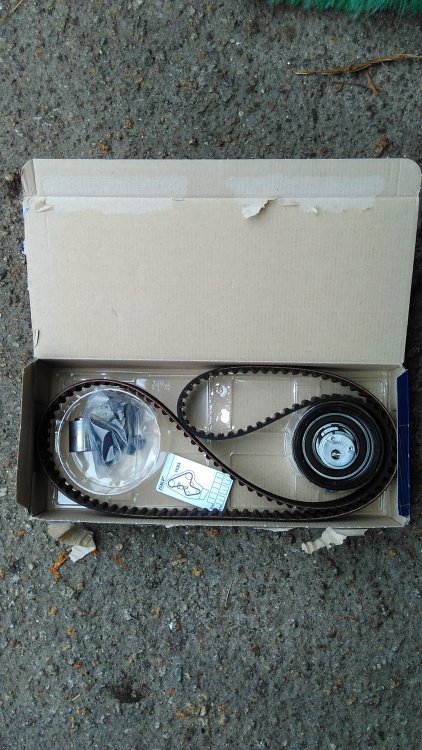

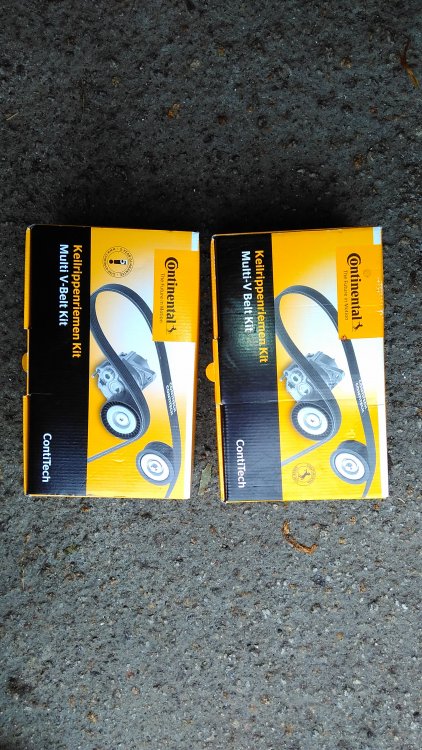

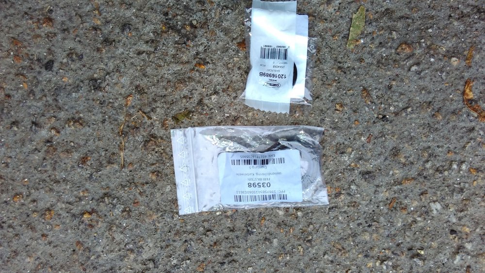

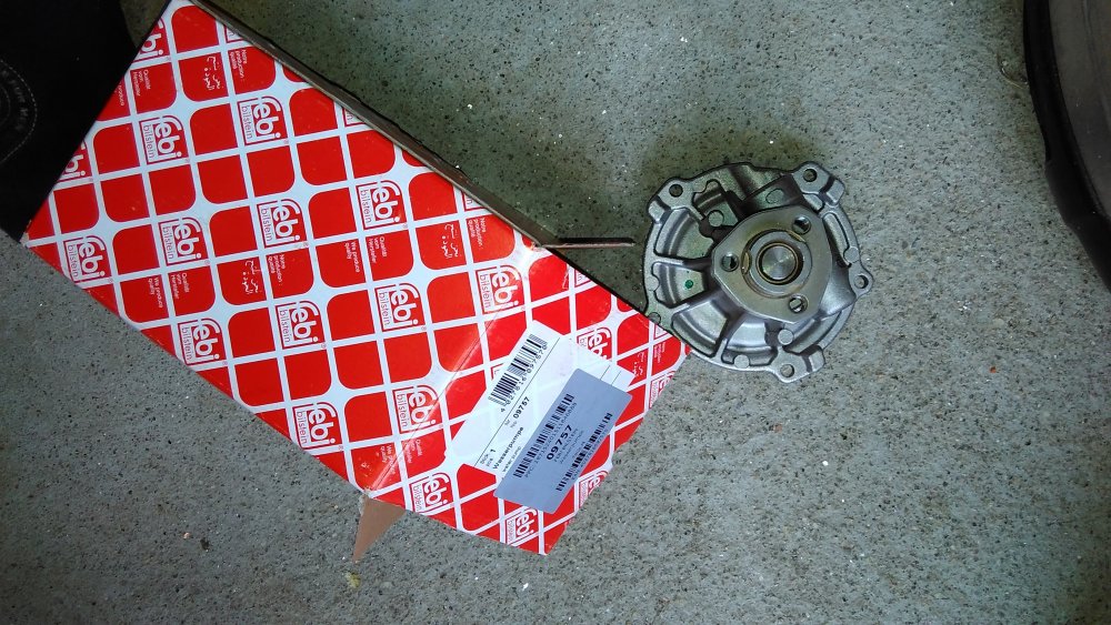

jesus Cambon Publicado 7 de Diciembre del 2017 Autor Denunciar Publicado 7 de Diciembre del 2017 Ya tengo mas fotos de mas piezas para cambiar ,tema correas de accesorios + correa distribucion( aun le faltaban 20000km para el cambio, pero una vez que me pongo con el turbo y demás, es una pena no aprovechar y hacerle un mantenimiento a fondo.En total 222,54€ en piezas -juntas tornillos de tapa de culata -anillo reten caja de cambios. -anillo reten cigueñal lado correa distribucion -junta tapa de culata - rueda dentada cigueñal( esta recomiendan cambiarla debido a que coge holguras) -bomba de agua. -kit de distribución -kit correa auxiliar climatizador -kit correa auxiliar bomba de agua+ dirección Responder
