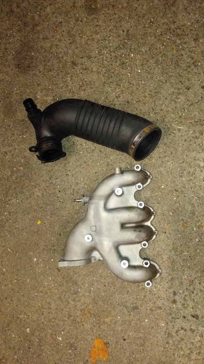

jesus Cambon Publicado 30 de Enero del 2018 Autor Denunciar Publicado 30 de Enero del 2018 Bueno os pongo mas fotos de algunos chuches nuevos : - Foto del colector del tdi de130cv + mas inlect del tdi130 ( 60€ en desguace ) Responder

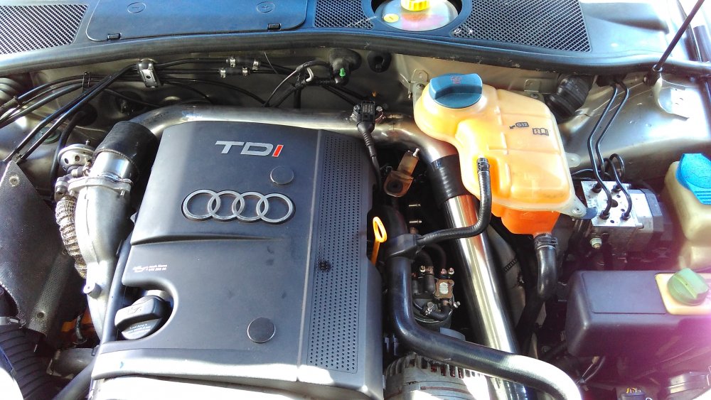

jesus Cambon Publicado 30 de Enero del 2018 Autor Denunciar Publicado 30 de Enero del 2018 La siguiente se puede ver el colector del tdi del 130 instalado mas el ultimo tramo de las tuberías de admisión hechas en inox de 2,5"( recordad que con esto pretendo mejorar el flujo de admisión en el motor). Otra cosa en esta ultima foto las tuberías aun no están acabadas falta terminar de soldarlas + pintar todo de negro , para asi imitar acabado OEM ( no se puede que dar el cante en la itv) Responder
jesus Cambon Publicado 30 de Enero del 2018 Autor Denunciar Publicado 30 de Enero del 2018 hace 14 minutos, jesus Cambon dijo: La siguiente se puede ver el colector del tdi del 130 instalado mas el ultimo tramo de las tuberías de admisión hechas en inox de 2,5"( recordad que con esto pretendo mejorar el flujo de admisión en el motor). Otra cosa en esta ultima foto las tuberías aun no están acabadas falta terminar de soldarlas + pintar todo de negro , para asi imitar acabado OEM ( no se puede que dar el cante en la itv) Si os fijais incluso le e adaptado el sistema de egr del colector del tdi de110cv al colector del 130 Responder

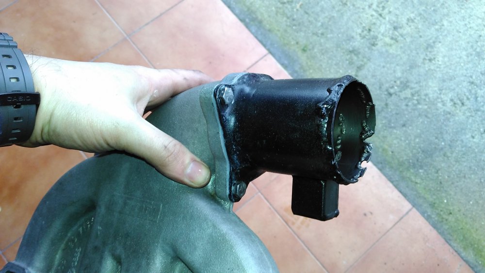

jesus Cambon Publicado 31 de Enero del 2018 Autor Denunciar Publicado 31 de Enero del 2018 hace 14 horas, Mariolo dijo: Tiene una pinta muy muy buena. Puedes poner por favor el detalle de como acopla la EGR con el tubo de los colectores de admisión. Ya había pensado montar el colector de 130 y he visto el acople recto en ebay y diversas páginas pero no la sujección de la EGR, que "supuestamente" tiene que ir conectada al colector o al tubo. Me encanta la documentación de este hilo es 5 estrellas !!!! Próximamente te subiré fotos en detalle del acople de la egr. Ahora ya te digo que este acople lo hice de manera artesanal con tubo de inox y chapa de acero( me llevo casi toda una tarde hacerlo). Antes de eso busque por Internet acoples prefabricados , pero los únicos que encontré eran rectos(no vienen preparados para la egr del 110cv) y de aluminio. Asi que decidí fabricarme uno en inox. Prometido cuando tenga fotos en detalle las subo Responder

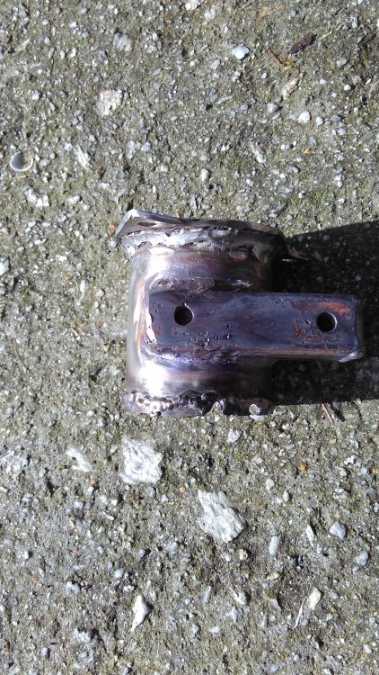

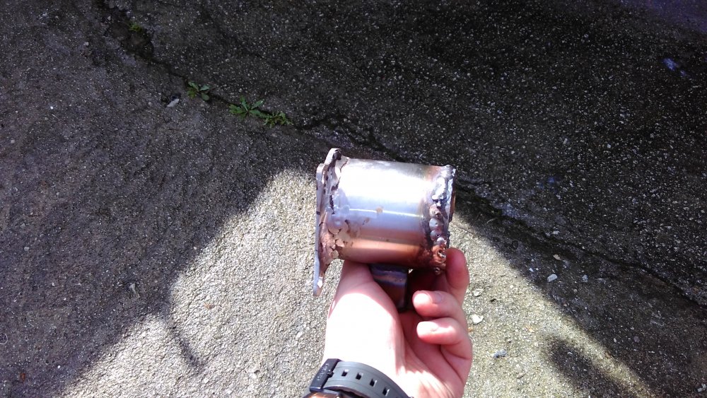

jesus Cambon Publicado 4 de Febrero del 2018 Autor Denunciar Publicado 4 de Febrero del 2018 En 31/1/2018 a las 12:31, jesus Cambon dijo: Próximamente te subiré fotos en detalle del acople de la egr. Ahora ya te digo que este acople lo hice de manera artesanal con tubo de inox y chapa de acero( me llevo casi toda una tarde hacerlo). Antes de eso busque por Internet acoples prefabricados , pero los únicos que encontré eran rectos(no vienen preparados para la egr del 110cv) y de aluminio. Asi que decidí fabricarme uno en inox. Prometido cuando tenga fotos en detalle las subo Lo prometido es deuda . Fotos de acople egr. Me costo lo suyo hacerla con un tubo 2.5" inox + chapas +soldadura de electrodo+paciencia mucha paciencia Responder
jesus Cambon Publicado 4 de Febrero del 2018 Autor Denunciar Publicado 4 de Febrero del 2018 Ahora, jesus Cambon dijo: Lo prometido es deuda . Fotos de acople egr. Me costo lo suyo hacerla con un tubo 2.5" inox + chapas +soldadura de electrodo+paciencia mucha paciencia Estas fotos son recien soldada, disculpad los acabados , pero mi nivel de soldadura es muy bajo, y encima soldar chapas tan finas con electrodo.... Responder
jesus Cambon Publicado 4 de Febrero del 2018 Autor Denunciar Publicado 4 de Febrero del 2018 Mas fotos ya la pieza terminada Responder
