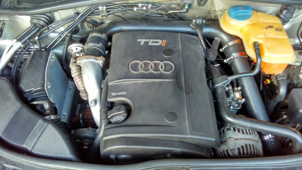

Asi se ve  el motor del coche en la actualidad.
Me referia mas a tema humos y catalizador, ahora entiendo que el coche de mi padre pase xD, el de mi hermano es solo reenchufar la EGR.

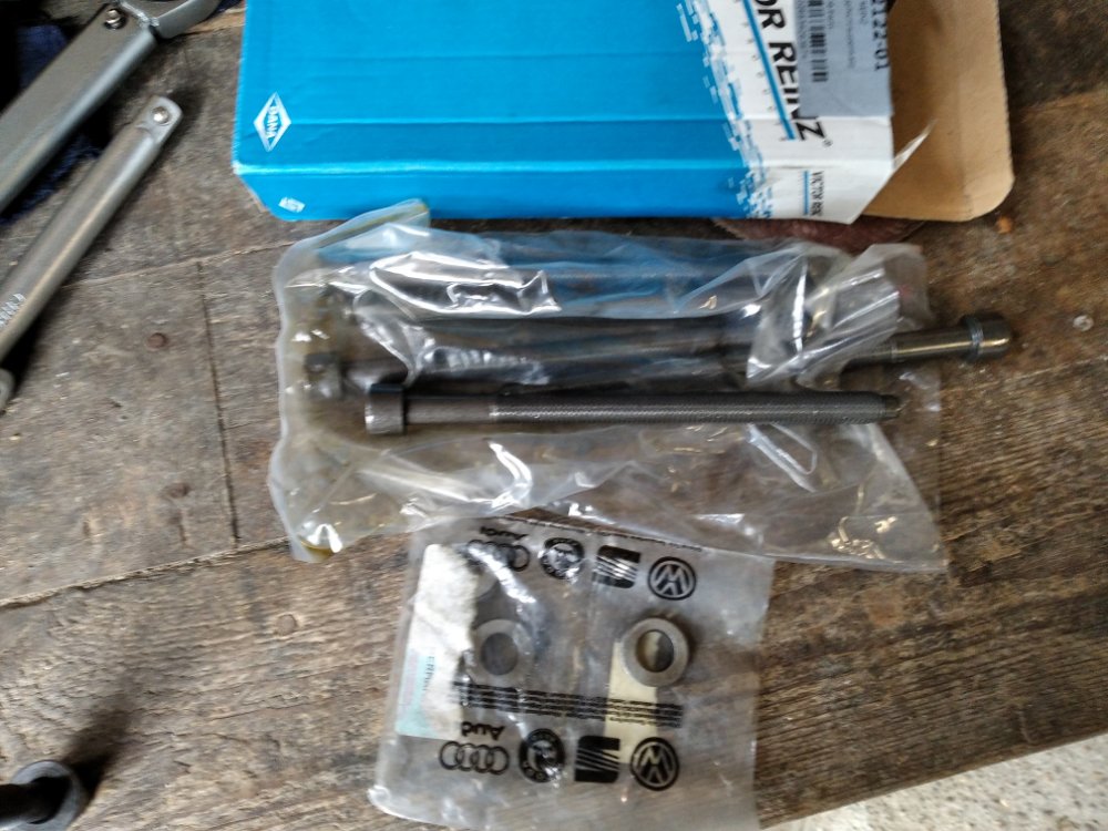

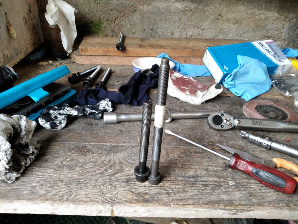

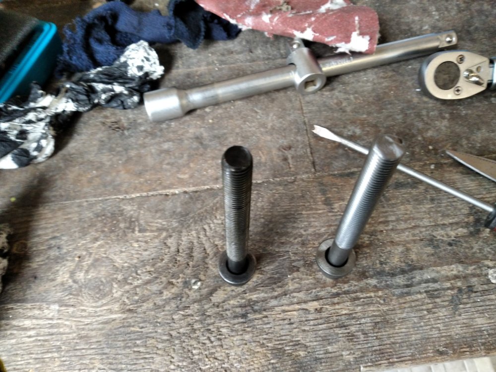

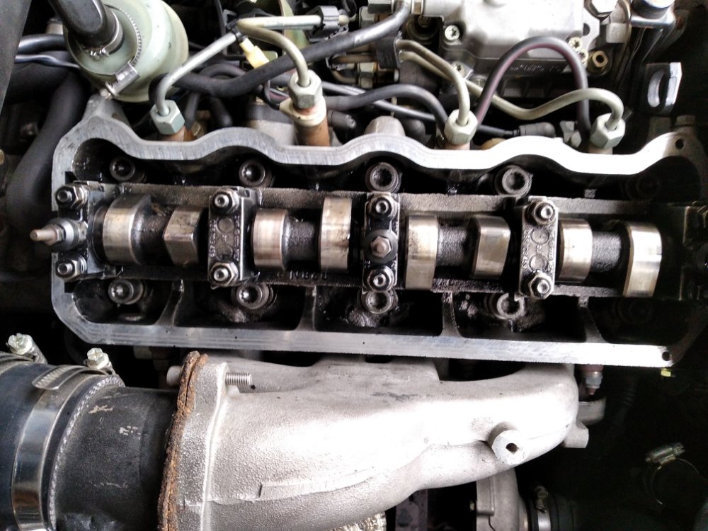

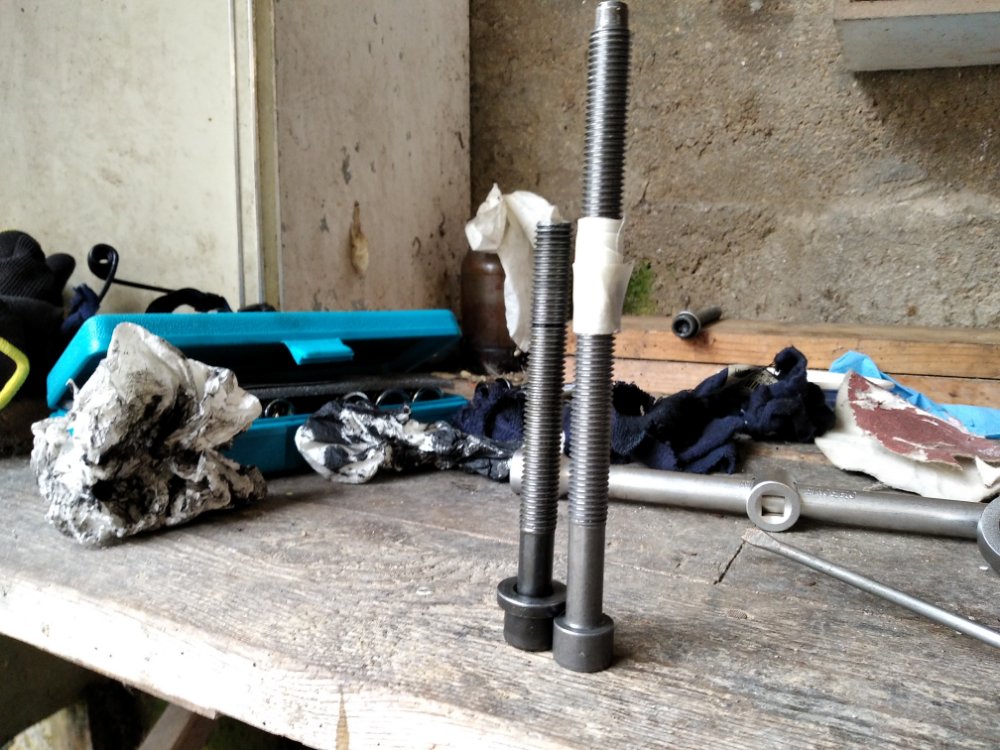

Ya llevaba tiempo pensando en cambiar los tornillos originales de mi la culata( calidad de acero 10.9)por los tornillos de la culata del 1.9 TDI 150 cv ARL (calidad de acero 12.9). La razón he visto foros de preparaciones TDI, en los cuales hacen esta modificación, para evitar levantar culata en situaciones de alto empuje.
En el ultimo año, mi coche estaba consumiendo algo de anticongelante cuando andaba en modo rally, esto no ocurría cuando andaba a ritmos normales. Solo aparecía este problema , si andaba fuerte con el coche aceleraciones por encima de las 3800 rpm y trameando.
Así que decidí a probar a cambiarle los tornillos haber si así solucionaba el problema, ( la verdad en un principio no estaba muy convencido de la idea, eso de cambiar tornillos sin levantar culata, y meter junta nueva 🤨).
Pero bueno si salia bien  me ahorraba un montón de trabajo
Hace un mes que hice el experimento y, la verdad ha salido perfecto, le hice unos 1600 km de los cuales 400 en modo rally ,y no gasta ni gota de anticongelante.
Piezas necesarias:
-Tornillos motor 1.9 tdi 150cv ARL calidad acero 12.9   OEM 038103384C
-Arandelas para los tornillos  OEM N90115701

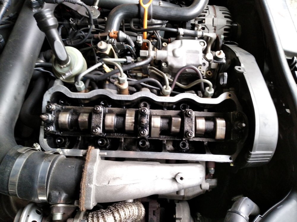

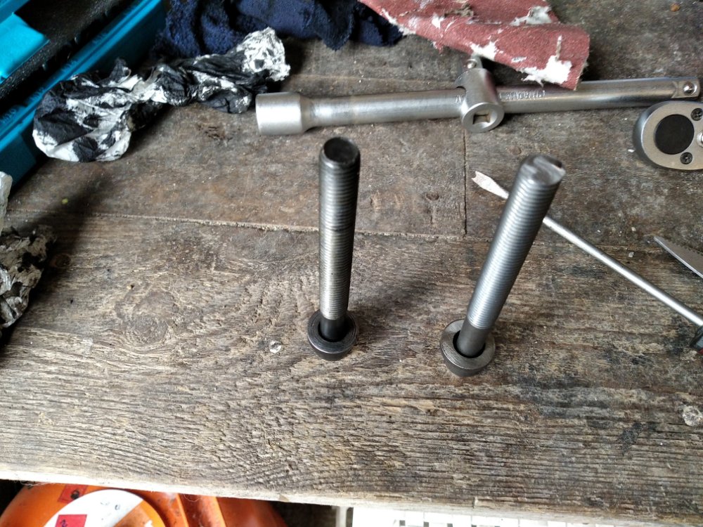

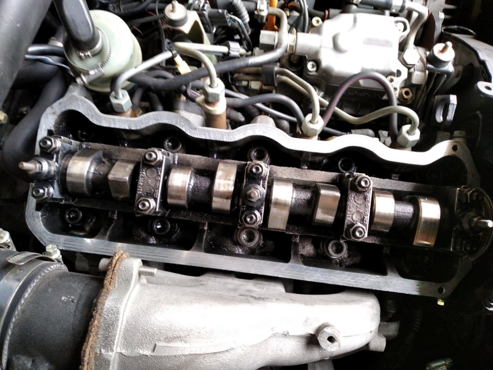

Es necesario que el motor este totalmente frio, hay que cortar los tornillos  del tdi de 150 a la medida  ya que estos son mas largos que en el tdi 110cv, van apretados con la misma secuencia que los tornillos originales.
Esquema apriete tornillos culata AFN ;  1º: 40newt/m, 2º: 60newt/m, 3º: 90 grados, 4º: 90 grados
Yo afloje todos los tornillos de la culata los deje todos a unos 25-30new/ metro  de apriete.
Y después uno por uno según la secuencia de apriete los saque , corte los nuevos limpie bien donde atornillan,y los apreté a la primera secuencia que marca  de 40newt/m, una vez hecho esto le di las restantes secuencias de apriete, según indica el fabricante
