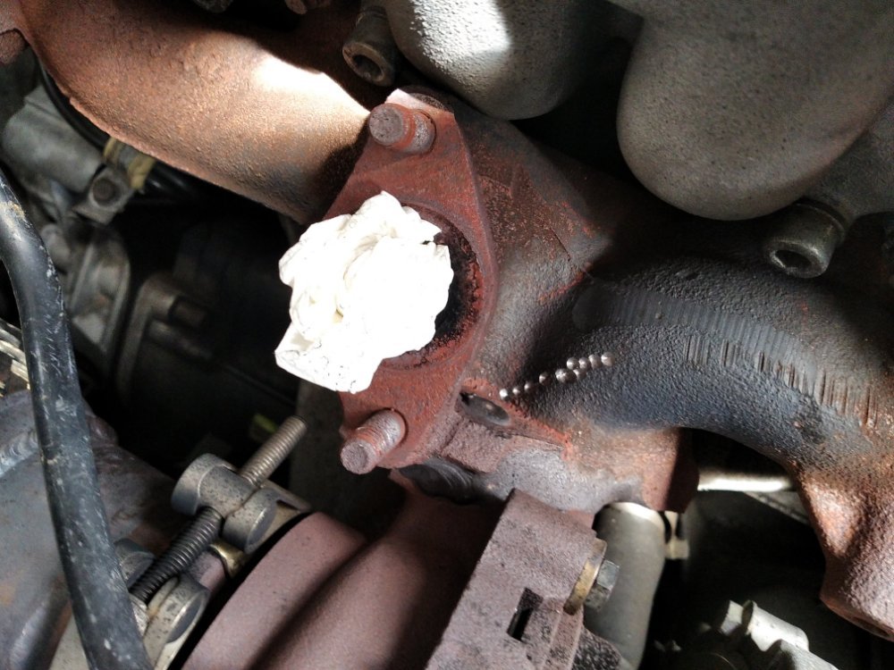

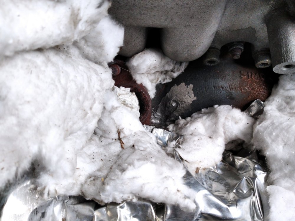

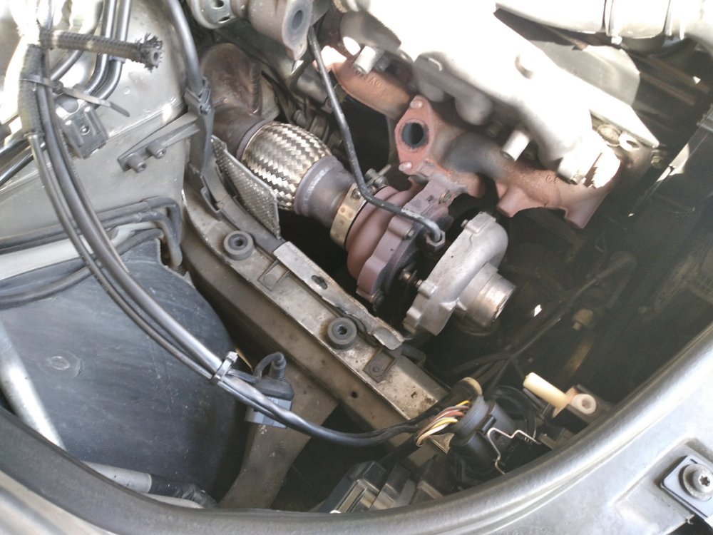

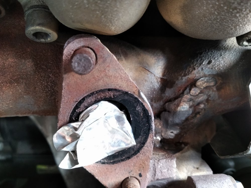

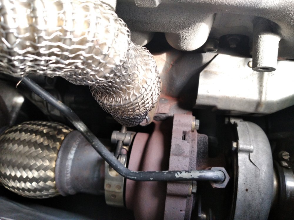

El colector de escape esta soldado al turbo  por lo tanto cambiar el colector de escape es una operación que requiere mucho trabajo.Al ir los colectores y turbo en una sola pieza,me obliga a desmontar todo el frente del coche y los silemblocks del motor y caja de cambios del lado del turbo.Para después levantar el motor casi unos 10 -15cm de ese lado para así hacer sitio para poder sacar el turbo y los colectores 😩. Una faena.
Así que yo me intenté soldar el colector en el sitio para evitar trabajo

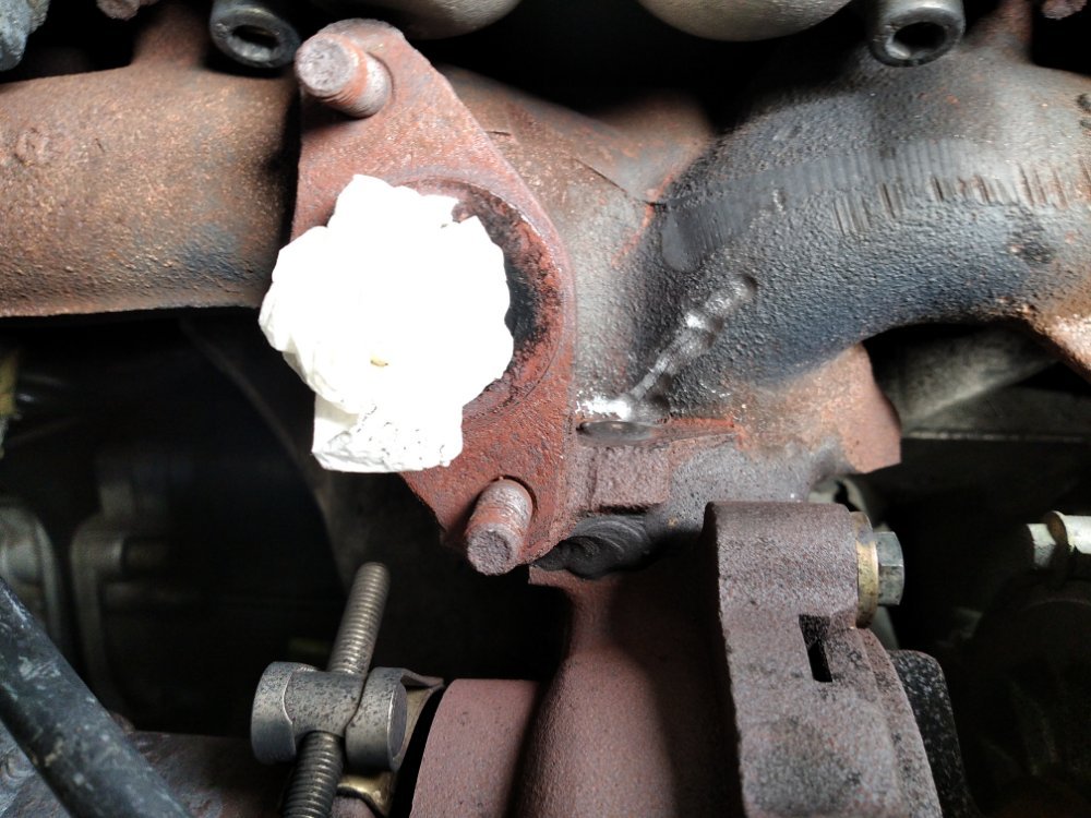

Los colectores son de fundición,este es un material complicado de soldar.Yo no soy soldador me defiendo algo con la soldadura y punto.

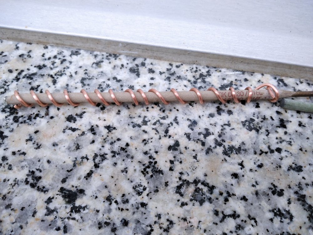

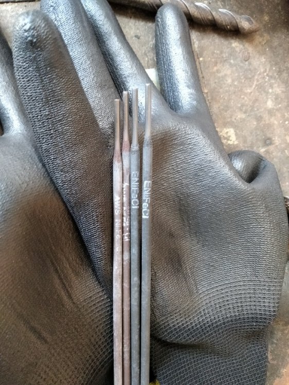

Para soldar estos colectores puedes usar electrodo especial para fundición de FE/NI( material muy caro), o coger electrodo de inoxidable(+ económico) y enrollar un hilo de cobre y soldar con ese electrodo.
Yo probé con los dos métodos.
El trabajo me llevo toda una tarde(me dio bastante lata soldar la fundición).
-Con un taladro perfore toda la grieta.
-Pase una muela de desbaste para abrir canal.
-Y soldar poco a poco y con paciencia.

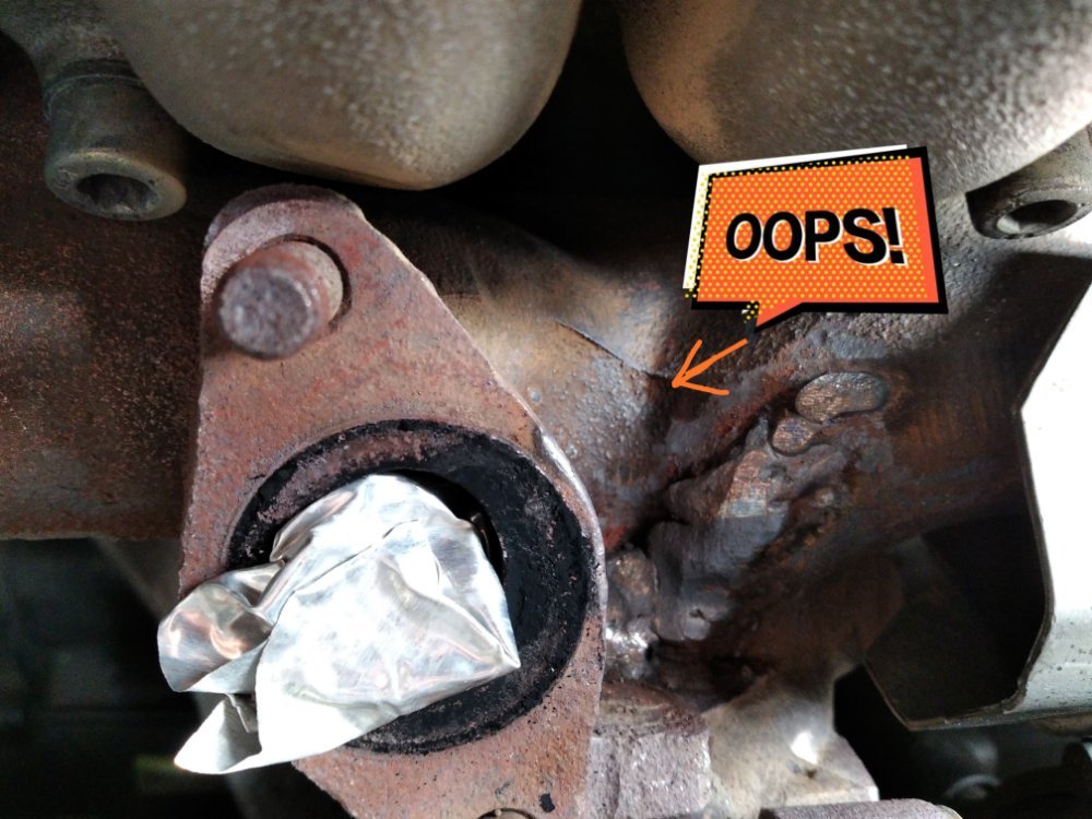

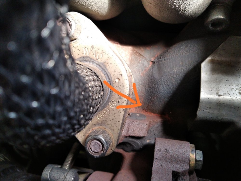

No ha quedado una soldadura estética( complicado soldar fundición), pero ha sido efectiva, han pasado los meses y no ha vuelto a rajar.
He probado a soldar tanto con los electrodos de fundición, como con el de inox con el hilo de cobre enrollado , ambos métodos funcionan.

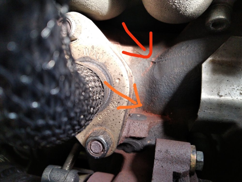

Unas fotos del trabajo
Después de acabar el trabajo me di cuenta mirando fotos que tenia otra fisura, en ese momento no me puse a repararla pues no estaba muy convencido con el aguante de la  soldadura, decidí esperar unos meses de prueba, antes de volver a pasar trabajos.
