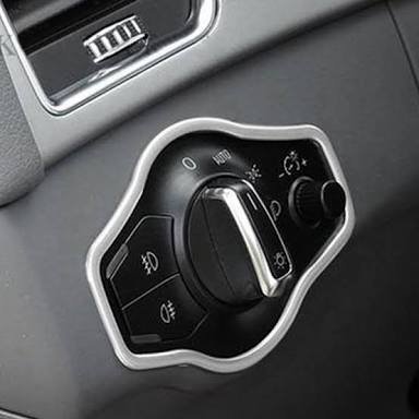

jandree Publicado 5 de Diciembre del 2017 Denunciar Publicado 5 de Diciembre del 2017 ¡Primero que nada bienvenido al foro! ¿Tendrás foto de como son tus faros y de tu switch de luces? yo tenía un problema parecido en un A3 pero lo pude solucionar con el puro vagcom, y ahora prenden hasta con el puro contacto, sin dar marcha al vehículo. Saludos. Responder
fanrazy Publicado 5 de Diciembre del 2017 Denunciar Publicado 5 de Diciembre del 2017 Pon foto del faro Responder

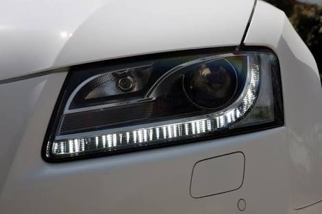

Favio Publicado 6 de Diciembre del 2017 Autor Denunciar Publicado 6 de Diciembre del 2017 En 5/12/2017 a las 15:45, jandree dijo: ¡Primero que nada bienvenido al foro! ¿Tendrás foto de como son tus faros y de tu switch de luces? yo tenía un problema parecido en un A3 pero lo pude solucionar con el puro vagcom, y ahora prenden hasta con el puro contacto, sin dar marcha al vehículo. Saludos. Expand Hola muchas gracias! agradezco que te hayas molestado en responder! y si claro, ahora las adjunto! como le hiciste en la vagcom? O bueno el procedimiento a cambiar o eso? gracias! PD: La foto del faro es de Google pero es el mismo de mi coche Responder
Favio Publicado 6 de Diciembre del 2017 Autor Denunciar Publicado 6 de Diciembre del 2017 En 5/12/2017 a las 18:10, fanrazy dijo: Pon foto del faro Expand Hola si claro! es el siguiente! Responder

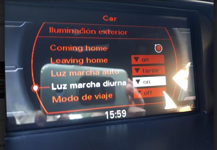

Toper Harly Publicado 7 de Diciembre del 2017 Denunciar Publicado 7 de Diciembre del 2017 No se hasta ke punto controlas los menus del mmi. Para llegar hasta el menu donde tienes la parte de la iluminacion tienes ke hacer los siguiente. Arrancas el coche y en parado aprietas el boton CAR. De esta forma accedes al menu CAR. Una vez en este menu con la ruleta bajas hasta donde pone iluminacion exterior y aprietas la ruleta y accedes al menu de la iluminacion. Y ahí deberias tener la posibilidad de activar/desactivar luz diurna. Si de esta manera no consigues ke funcionen, ponte en contacto con la persona a kien compraste el coche y preguntale como lo hace el y si ya no puedes contactar acude a un concesionario y pregunta a algun comercial. Saludos. Responder
Toper Harly Publicado 7 de Diciembre del 2017 Denunciar Publicado 7 de Diciembre del 2017 De todas formas, ponnos una foto del menu donde dices ke no te aparece la opcion porke es raro. No buskes imagenes el google y haz una foto con el movil ke es mas ke suficiente. Saludos. Responder
fanrazy Publicado 7 de Diciembre del 2017 Denunciar Publicado 7 de Diciembre del 2017 ahi es donde se activa, si no tienes ese menu tienes q activarlo via vagcom o acudir al concesionario Responder
Favio Publicado 8 de Diciembre del 2017 Autor Denunciar Publicado 8 de Diciembre del 2017 En 7/12/2017 a las 17:06, fanrazy dijo: ahi es donde se activa, si no tienes ese menu tienes q activarlo via vagcom o acudir al concesionario Expand Hola si tengo ese menú, pero solamente no me sale la opción “luz marcha diurna on/of” como se activa vía vagcom? Responder
