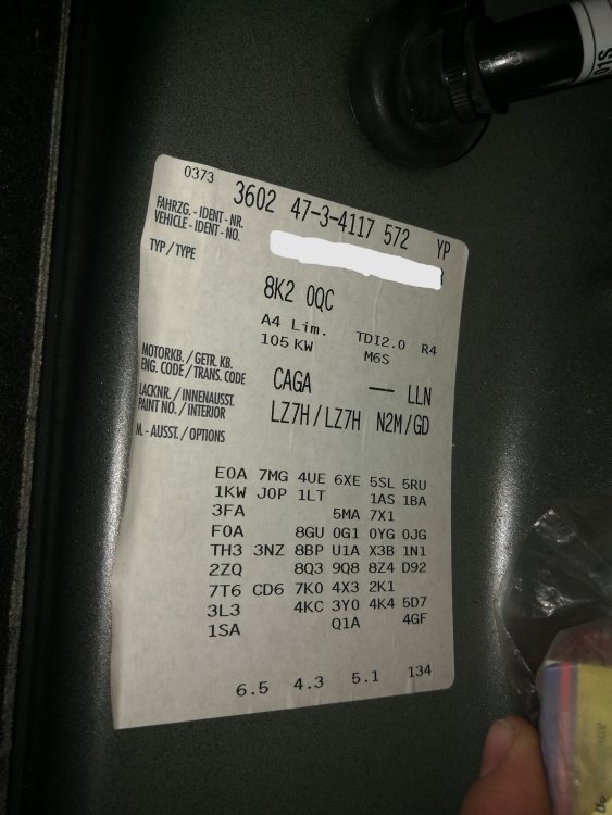

Tineo Publicado 10 de Noviembre del 2017 Denunciar Publicado 10 de Noviembre del 2017 que código de caja de cambios tienes? viene en la pegatina de equipamiento en la misma línea del codigo motor. p.d.: lo de los aditivos de los aceites... como que no lo veo; allá ustedes Responder
Fendt Publicado 12 de Noviembre del 2017 Autor Denunciar Publicado 12 de Noviembre del 2017 (editado) En 10/11/2017 a las 8:09, Tineo dijo: que código de caja de cambios tienes? viene en la pegatina de equipamiento en la misma línea del codigo motor. p.d.: lo de los aditivos de los aceites... como que no lo veo; allá ustedes Es esta etiqueta, va en el maletero pegada, que valvulina usa?? Bueno el tema de aditivo dicen que va mejor Editado 12 de Noviembre del 2017 por Fendt Responder

Tineo Publicado 15 de Noviembre del 2017 Denunciar Publicado 15 de Noviembre del 2017 hace 4 horas, valderaduey dijo: Tienes la misma caja que yo, 75W80 yo pedi el otro dia 4 litros que son mas o menos los necesarios para el cambio, yo tambien le voy a meter un aditivo de xenum, a pesar del consejo en contra de nuestro Guru Tineo jejeje. Lo pedi en todoparatucoche y compre la garrafa de 5 litros, que sale mas barato que comprar 4 litros de forma individual de Motul por cierto. Saludos. lo peor de todo es que a pesar de no comulgar con los aditivos... voy a tener que ponerselo a ese coche, jijij el que ha encargado valdera para su caja con código LLN 6-speed 0B1 (front-wheel drive) es Motul MotylGear 75w80 veremos ver ese xenum... auténtico unicornio, jajaja. Responder
