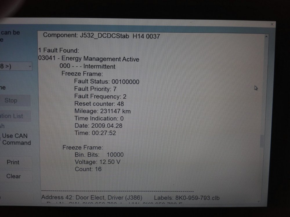

Jamonety Publicado 10 de Noviembre del 2017 Autor Denunciar Publicado 10 de Noviembre del 2017 Mirando el fallo pone que las causas pueden ser bateria baja. efectivamente esta baja pero porque no carga?? Responder

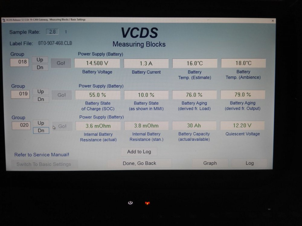

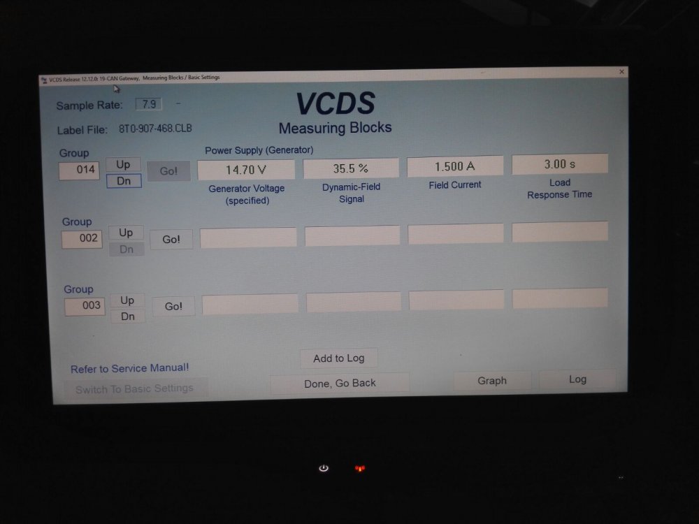

Jamonety Publicado 11 de Noviembre del 2017 Autor Denunciar Publicado 11 de Noviembre del 2017 alguien sabe interpretar los datos de la bateria?? el mmi miente sobre el nivel de carga de la bateria. Lo demas esta bien?? recibe bien del alternador. Responder
Jamonety Publicado 12 de Noviembre del 2017 Autor Denunciar Publicado 12 de Noviembre del 2017 Bueno ya he solucionado el tema. Al quitar la batería el número de la batería que está reflejado en el ordenador del coche, por alguna extraña razón cambio. Así que después de mirar mucho y leer vuestras respuestas en mi post(???) una de las cosas que se me ocurrió fue volver a mirar el número de batería. Lo he cambiado y todo va bien de momento. Así que si algún administrador lee esto, si es posible que cambie el título y ponga para otros usuarios. Problema al quitar batería. Pf: gracias a Chity que le he dado la chapa. Responder
