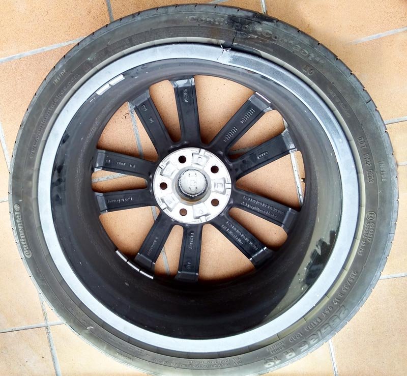

JavierBCN Publicado 11 de Noviembre del 2017 Autor Denunciar Publicado 11 de Noviembre del 2017 Vaya, esto de que no disponemos de talleres para alinear la direccion correctamente lo desconocia, aunque tampoco me sorprende. Habia pensado en llevar a alinear la direccion a la central de Audi en Barcelona, pero ahora me haceis dudar. Aqui os adjunto una foto de la llanta tal como ha quedado despues del golpe con la piedra. El daño causado es tal como se ve, en la parte interior, iria a 150/160. Que opinais?, hago alinear la direccion o no? Gracias y 1saludo. Responder
RGG Publicado 12 de Noviembre del 2017 Denunciar Publicado 12 de Noviembre del 2017 +1 alinear Responder
Serjio Publicado 12 de Noviembre del 2017 Denunciar Publicado 12 de Noviembre del 2017 Vaya viaje. Alinea sin dudarlo, eso sí, busca uno bueno de alineaciones. Un saludo. Responder
Sergiogh Publicado 12 de Noviembre del 2017 Denunciar Publicado 12 de Noviembre del 2017 El problema esta en el cepo que le ponen en el volante, como no lo dejen perfecto, luego lo notas muchísimo porque la carretera tiene caída hacia los lados, entonces notas que depende si cae a un lado u otro el volante va recto o claramente hacia un lado. Lo mejor es que te subas tu en el coche, pongan el cepo donde lo veas tu bien y te quedes para asegurarte de que no se mueve ni un mm, es mas yo lo aguantaba también por si acaso y de esta manera te queda perfecto, pero como te digo yo soy muy maniático. Luego también hay talleres que tienen maquinas nuevas y van bastante mejor y si con todo no te quedas a gusto que te lo repitan. Responder
