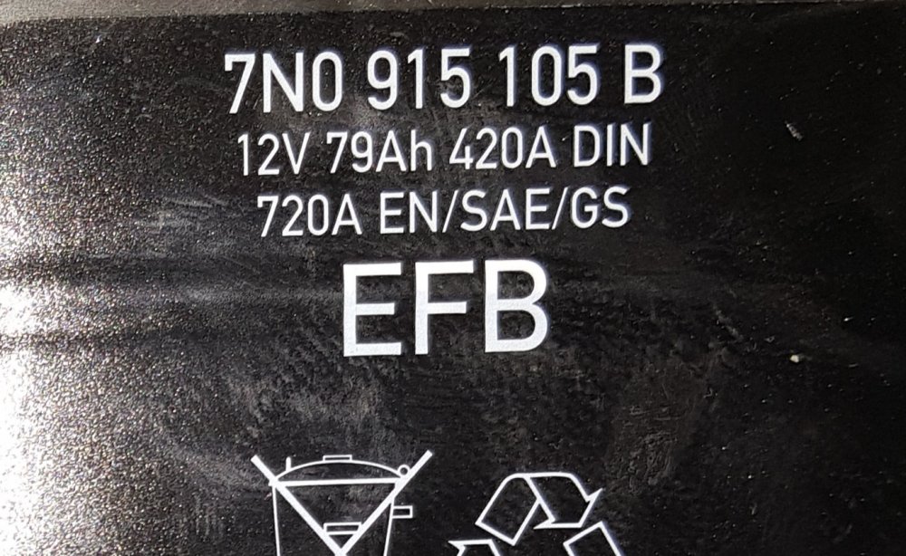

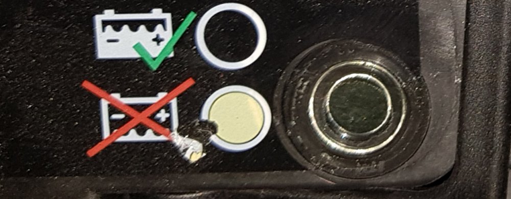

Famartch Publicado 24 de Marzo del 2019 Denunciar Publicado 24 de Marzo del 2019 Buenas tardes, Estoy teniendo ciertos problemas al arrancar (el otro día con las luces en automático no pude y tuve que ponerle las pinzas), y me gustaría saber donde puedo ver el modelo de batería para comprar una igual y cambiarla por mi cuenta (el coche ya no está en garantía). Es un tdi manual de 150 caballos. Gracias y saludos. Responder
alagar27 Publicado 24 de Marzo del 2019 Denunciar Publicado 24 de Marzo del 2019 (editado) En 24/3/2019 a las 18:13, Famartch dijo: Buenas tardes, Estoy teniendo ciertos problemas al arrancar (el otro día con las luces en automático no pude y tuve que ponerle las pinzas), y me gustaría saber donde puedo ver el modelo de batería para comprar una igual y cambiarla por mi cuenta (el coche ya no está en garantía). Es un tdi manual de 150 caballos. Gracias y saludos. Expand que pronto se te fastidio la bateria, a mi en el anterior y con el start stop me duro mas de cinco años. estas suelen andar entre 350 y 450 euros normalmente al ser especiales para dicho sistema, pon en oscaro el modelo de tu coche y motor y debera salirte para tengas una idea de precio sobretodo aunque puede que en algun sitio encuentres similares y mejor precio, almenos a mi me sale que son de ochenta amperios Editado 24 de Marzo del 2019 por alagar27 Responder
Famartch Publicado 27 de Marzo del 2019 Denunciar Publicado 27 de Marzo del 2019 Buenas tardes, Os envío capturas del modelo de mi batería. Será que al activar lane Assist, y high beam con obd eleven consume más y la que traía le viene corta? Saludos. Responder
Pedrod100 Publicado 27 de Marzo del 2019 Denunciar Publicado 27 de Marzo del 2019 En 27/3/2019 a las 15:42, Famartch dijo: Buenas tardes, Os envío capturas del modelo de mi batería. Será que al activar lane Assist, y high beam con obd eleven consume más y la que traía le viene corta? Saludos. Expand no creo que sea por las activaciones, ya que esas dos activaciones solo funcionan cuando el coche está en movimiento, y está funcionando el alternador. Responder
alagar27 Publicado 27 de Marzo del 2019 Denunciar Publicado 27 de Marzo del 2019 eso no tiene nada que ver ya que el mio tiene eso activo y no se me fastidio bateria aun, mira en oscaro baterias de ochenta amperios que sean agm y para start stop que son las que te valdran. Responder
Famartch Publicado 27 de Marzo del 2019 Denunciar Publicado 27 de Marzo del 2019 Por curiosidad, Si instalo una de más amperaje tendré algún problema? Y sabéis si hay que seguir algún procedimiento a la hora de instalarla o solamente desconectar la antigua y conectar la nueva? Saludos. Responder
alagar27 Publicado 27 de Marzo del 2019 Denunciar Publicado 27 de Marzo del 2019 En 27/3/2019 a las 20:34, Famartch dijo: Por curiosidad, Si instalo una de más amperaje tendré algún problema? Y sabéis si hay que seguir algún procedimiento a la hora de instalarla o solamente desconectar la antigua y conectar la nueva? Saludos. Expand almenos en el a4 b8 tocaba codificar para que viera era bateria nueva y eso y alguien la cambiaba solo y con vagcom codificaba y eso y por un poco amperaje mas no creo pase nada pero esa tuya es de 79 y la de oscaro que yo he visto son de 80 que esta bien Responder
Famartch Publicado 29 de Marzo del 2019 Denunciar Publicado 29 de Marzo del 2019 Buenos días, Acabo de ver que en el a4 b8 se mostraba el porcentaje de batería cosa que en mi coche no encuentro por ningún sitio. Mi duda es si lo del código bem es simplemente a efectos de que reconozca la batería y muestre ese porcentaje, porqué si es solo para eso, entiendo que para el a4 b9 no es necesario poner ningún código(ya que no tiene la opción de mostrar el porcentaje de batería). Gracias y saludos. Responder
alagar27 Publicado 29 de Marzo del 2019 Denunciar Publicado 29 de Marzo del 2019 me parece que a parte de mostrar ese porcentaje es para que reconozca que es bateria nueva y no avise antes de tiempo de que la bateria esta agotandose o algo asi Responder
