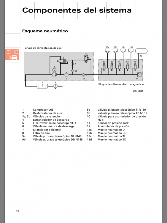

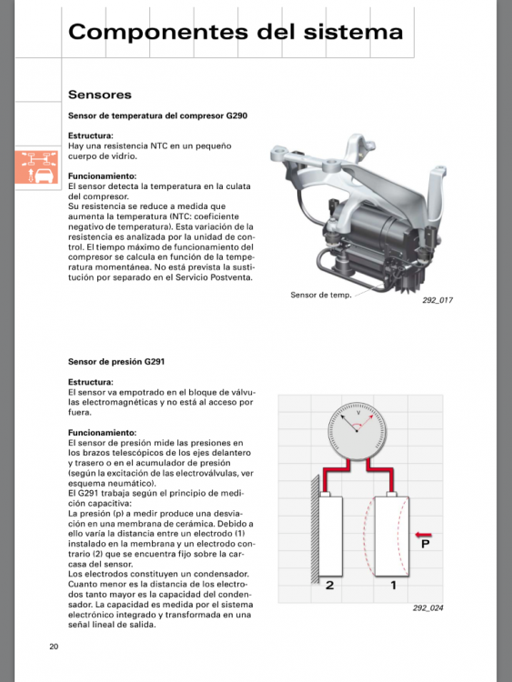

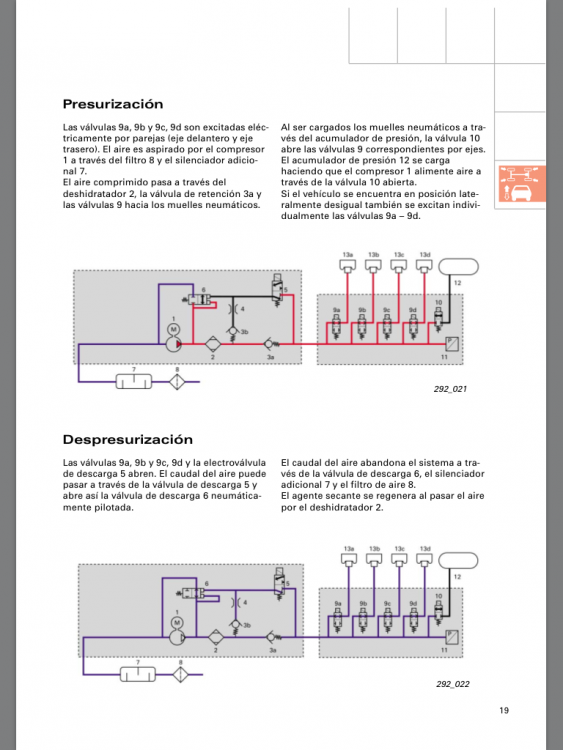

coyotenegro Publicado 16 de Noviembre del 2017 Denunciar Publicado 16 de Noviembre del 2017 Te mando esquemas de la suspension neumatica por si te resuelven dudas. Responder

coyotenegro Publicado 18 de Noviembre del 2017 Denunciar Publicado 18 de Noviembre del 2017 (editado) Puedes utilizar el output test para ver si funciona el sensor de presion. G291. Ya que es el que mide la presion en cada balona, Editado 18 de Noviembre del 2017 por coyotenegro Responder
