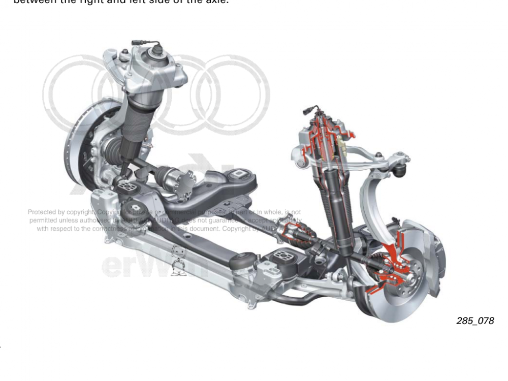

coyotenegro Publicado 12 de Febrero del 2019 Denunciar Publicado 12 de Febrero del 2019 para separar la balona del amortiguador hay que quitar una tuerca grande, la que va por el centro la conexion electrica del amortiguador, Se ve si le quitas los dos fuelles de goma que lleva encima. Responder
