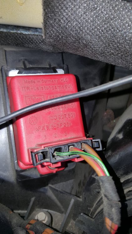

sergiotolosa Publicado 12 de Noviembre del 2017 Denunciar Publicado 12 de Noviembre del 2017 (editado) hola buenas tardes, estoy mirando mi coche que hace dias que veo que no sale mucho aire caliente ,he mirado los tubos que entran al radiador y los dos estan mas o menos a la misma temperatura, luego el servomotor que hay abajo a la izquierda de la guantera que en principio es el del grifo que deja pasar la temperatura creo yo, y luego una especie de resistencia que pone VALEO 657 364M que por lo que veo calienta pero no se si lo suficiente si se pone la calefaccion a tope se podria tocar esa resistencia o tiene que estar muy caliente? pongo foto de la resistencia que se calienta un poquito po Editado 12 de Noviembre del 2017 por sergiotolosa Responder

moy Publicado 15 de Noviembre del 2017 Denunciar Publicado 15 de Noviembre del 2017 La resistencia de la que hablas no tiene que ver con la calefacción, si no con la impulsión del aire y eso que se calienta es un disipador de calor que necesita refrigerar y x eso esta metido en el conducto de aire de entrada del exterior, a mi me echaba el aire templado teniéndolo a tope,al final después de muchas pruebas me tocó cambiar el radiador, que si es hoy me lo pensaría x el chollo que es.lo siento x el rollo q t e soltao.yo empezaría haciendo pruebas básicas como observar temperaturas de motor, de exterior,de interior . . . Responder

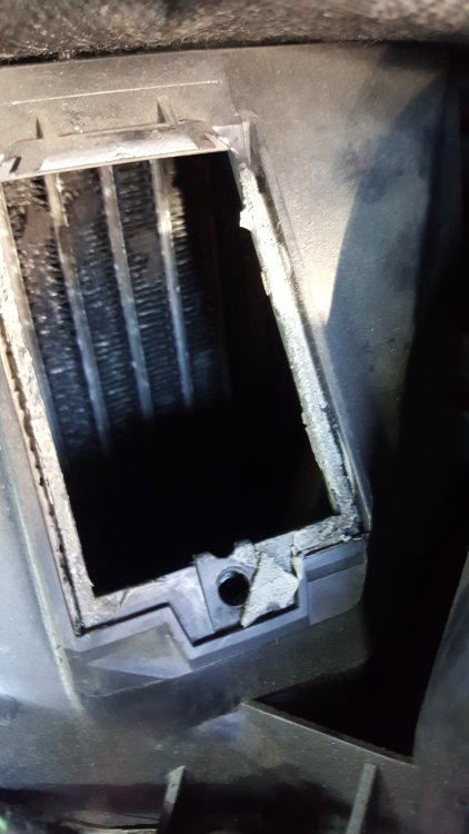

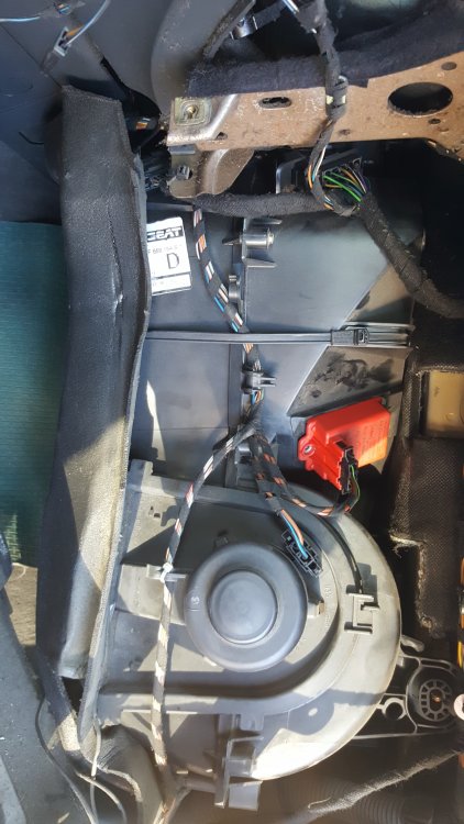

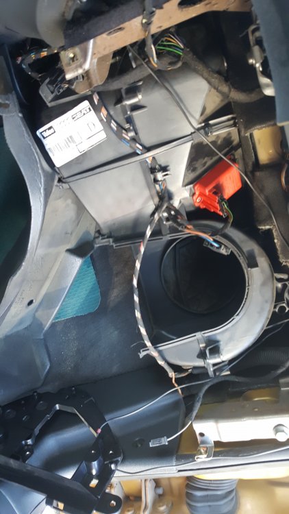

sergiotolosa Publicado 16 de Noviembre del 2017 Autor Denunciar Publicado 16 de Noviembre del 2017 buenos dias, exactamente donde esta la rejilla que mezcla el aire frio con el caliente? porque yo desmonte la guantera y no se ve casi nada!!! os dejo unas fotos a ver si asi os ayudo un poco! y muchísimas gracias por todo Responder
moy Publicado 16 de Noviembre del 2017 Denunciar Publicado 16 de Noviembre del 2017 Puff,estas algo lejos la trampilla q mezcla el aire no se ve desmontando la guantera,esta mas o menos detrás del cenicero en la consola central,tienes q desmontar salpicadero como dice el compañero y sacar el mueble de calefacción, pero es un belén de la o****,yo si lo llego a saber no me meto a hacerlo,al mio le cambiamos el radiador y de paso le puse nueva la espuma de las trampillas,q las tenía deshechas Responder

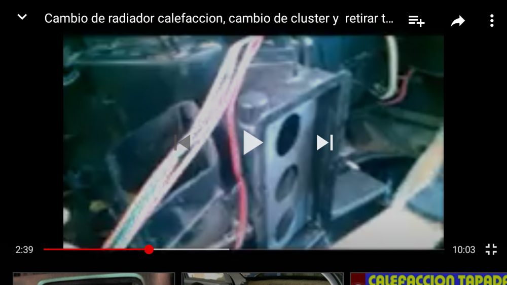

RomuloTDI Publicado 17 de Noviembre del 2017 Denunciar Publicado 17 de Noviembre del 2017 En este video puedes ver las trampillas (las de metal con agujeros gordos) Responder
