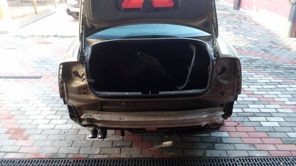

andreibraki Publicado 21 de Noviembre del 2017 Autor Denunciar Publicado 21 de Noviembre del 2017 En 14/11/2017 a las 1:28, Carlisu84 dijo: Bienvenido Andreibraki! revisa las regillas de ventilacion que hay detras del guardabarros tarsero Donde estan esas rejillas? Responder

Carlisu84 Publicado 22 de Noviembre del 2017 Denunciar Publicado 22 de Noviembre del 2017 hace 15 horas, andreibraki dijo: Donde estan esas rejillas? no se donde lei hace poco que al un compi le ocurria lo mismo en un B6 y resulto ser eso (no doy encontrado el hilo donde lo ponia) las rejillas que menciono son las que estan a ambos lados del travesaño. Decia en el hilo algo ASi que una estaba rota o no la tenia, no lo recuerdo bien. el caso es que en los b6 el tubo de escape queda dentro del paragolpes y el humo sube por ahi y si no esta bien esas rejillas, se cuela para dentro. De todos modos revisa lo que te dicen los compis tambien. Responder
andreibraki Publicado 22 de Noviembre del 2017 Autor Denunciar Publicado 22 de Noviembre del 2017 hace 4 horas, Carlisu84 dijo: no se donde lei hace poco que al un compi le ocurria lo mismo en un B6 y resulto ser eso (no doy encontrado el hilo donde lo ponia) las rejillas que menciono son las que estan a ambos lados del travesaño. Decia en el hilo algo ASi que una estaba rota o no la tenia, no lo recuerdo bien. el caso es que en los b6 el tubo de escape queda dentro del paragolpes y el humo sube por ahi y si no esta bien esas rejillas, se cuela para dentro. De todos modos revisa lo que te dicen los compis tambien. hace 4 horas, Carlisu84 dijo: no se donde lei hace poco que al un compi le ocurria lo mismo en un B6 y resulto ser eso (no doy encontrado el hilo donde lo ponia) las rejillas que menciono son las que estan a ambos lados del travesaño. Decia en el hilo algo ASi que una estaba rota o no la tenia, no lo recuerdo bien. el caso es que en los b6 el tubo de escape queda dentro del paragolpes y el humo sube por ahi y si no esta bien esas rejillas, se cuela para dentro. De todos modos revisa lo que te dicen los compis tambien. Pasa algo si los tapo? Responder
