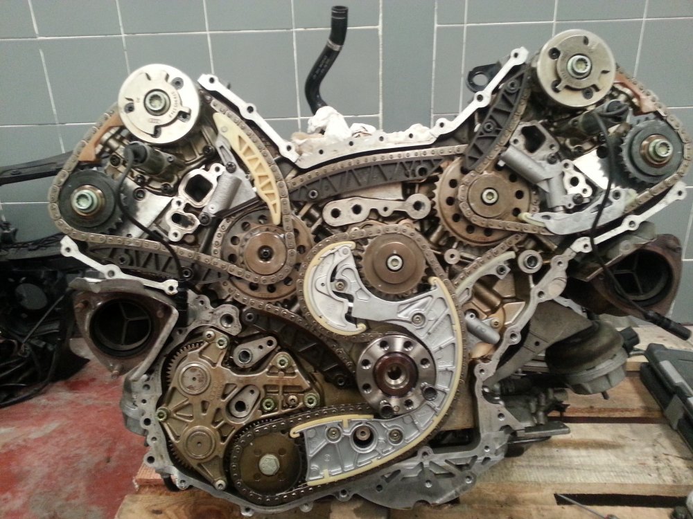

TAVINYO Publicado 15 de Enero del 2020 Denunciar Publicado 15 de Enero del 2020 @Uno bote Sobre el consumo...... Si vas tranquilo (pero tranquilo de verda acariciando el pesar del accelerado ) un 9L Si vas a muerte un 20L ( i puede que más 23/25) Y Mixto 13/14 El deposito es de 65 litros a si que has cálculos Es seguro ...... Io lo tenía asegurado con Mafre 600€al año póliza 10 Robo,incendio, lunas ,animales , i alguna cosa más que no recuerdo Si te compras un S4 ten en cuenta si se le cambio los patines de la distribución que se rompen (es una enfermedad de estos V8 4.2) i la avería es un poca cara no lo que vale el material es la mano de obra que se tiene que sacar motor Esta foto es de mi motor cuando le hice los patines Responder
