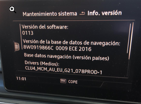

motas1987 Publicado 25 de Marzo del 2019 Denunciar Publicado 25 de Marzo del 2019 Buenos dias Tengo un Audi A4 Quattro con la siguiente informacion. y queria actualizar los mapas. Gracias y un saludo Responder
alagar27 Publicado 25 de Marzo del 2019 Denunciar Publicado 25 de Marzo del 2019 hace 17 minutos, motas1987 dijo: Buenos dias Tengo un Audi A4 Quattro con la siguiente informacion. y queria actualizar los mapas. Gracias y un saludo parece por version un mmi basico o sea que para actualizar te toca pasar por concesionario o bajarte los mapas a una sd desde myaudi y cargarlos al navegador, en mmi plus si se puede hacer online. Responder
Carlherl Publicado 25 de Marzo del 2019 Denunciar Publicado 25 de Marzo del 2019 hace 5 horas, motas1987 dijo: Buenos dias Tengo un Audi A4 Quattro con la siguiente informacion. y queria actualizar los mapas. Gracias y un saludo En principio según leo tienes la misma version de soft y los mismos mapas que yo así que tendrías que pasar por caja. Responder
