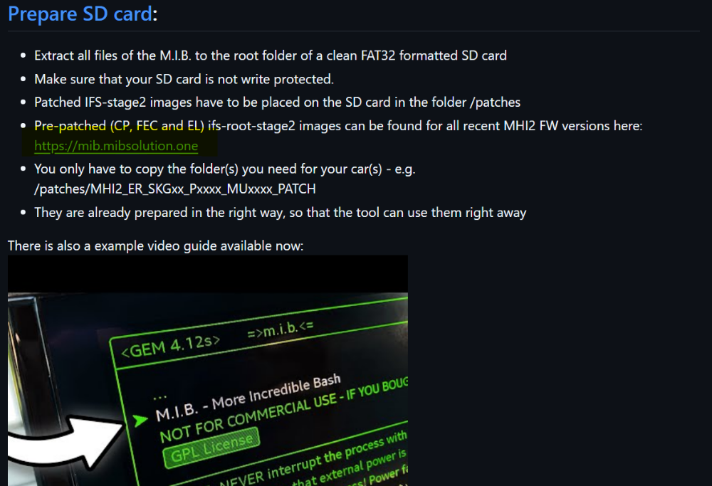

odin3 Publicado 28 de Noviembre del 2024 Denunciar Publicado 28 de Noviembre del 2024 hace 3 horas, alagar27 dijo: Que version mmi tienes o sea de firmware? Tu pantalla es tactil o no? Lo del firmware puedes verlo en menu rojo, en YouTube hay video para acceder a ese menu rojo. Y no solo hay que instalar el mib sino meter parche correcto de tu version mmi y ya luego piratear con el menu verde y ya luego instalar los mapas Gracias por la ayuda Alagar. Tengo la versión MHI2Q_ER_AUG22_P5152 con la MU: 1329. Entiendo que sería venir aquí https://mib-helper.com/index.php?train=MHI2Q_ER_AUG22_P5152#details Luego venir a este repositorio https://github.com/Mr-MIBonk/M.I.B._More-Incredible-Bash y seguirlo al pie de la letra para instalar para mi radio, ¿no? No lo he hecho porque este enlace del Readme no me funciona, https://mib.mibsolution.one/ Responder
