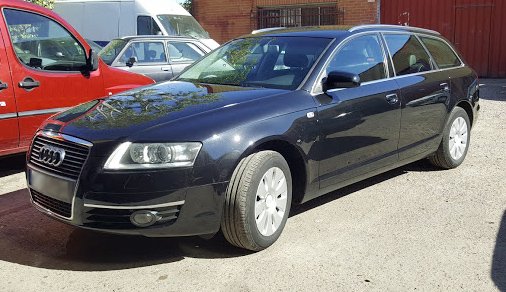

El coche del que os hablo y que aquí os presento, es un Audi A6 2.0 TDI 140 CV AVANT con motor BLB fabricado en el segundo semestre de 2005 e importado de Alemania a España en 2006.
