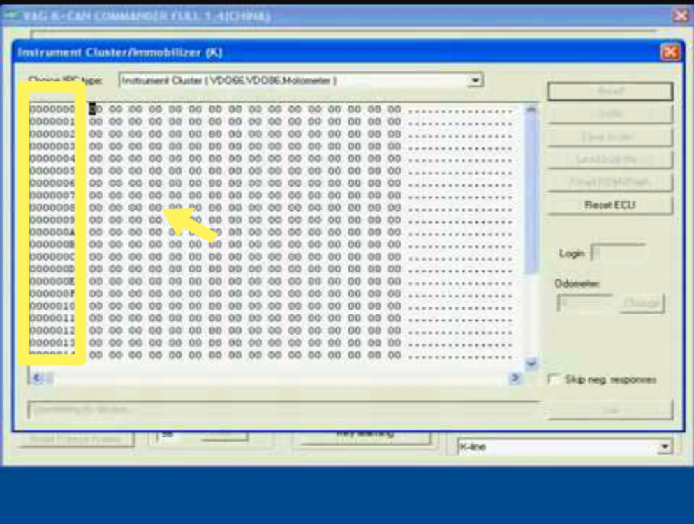

korny1976 Publicado 28 de Noviembre del 2017 Autor Denunciar Publicado 28 de Noviembre del 2017 Alguien sabe que valor hay que darle alos bites? O alguna imagen ayudaria lo demas esta claro! Responder
Lazpi Publicado 28 de Noviembre del 2017 Denunciar Publicado 28 de Noviembre del 2017 hace 3 horas, korny1976 dijo: Alguien sabe que valor hay que darle alos bites? O alguna imagen ayudaria lo demas esta claro! Si hay que 'activar' los bit solo puedes darles un 1 Un saludo Responder
korny1976 Publicado 28 de Noviembre del 2017 Autor Denunciar Publicado 28 de Noviembre del 2017 Activate new function in eeprom : For activate Laptimer in eeprom , Go to Adress 0000002D and activate bit N°1 For activate Needle Sweep in eeprom, Go to Adress 0000002D and activate bit N°0 Responder
korny1976 Publicado 28 de Noviembre del 2017 Autor Denunciar Publicado 28 de Noviembre del 2017 Osea q el.adress esta en.la columna de la izq no? Y los bit son los de la flecha? Responder
Lazpi Publicado 29 de Noviembre del 2017 Denunciar Publicado 29 de Noviembre del 2017 Si, pero claro... hay los valores los tienes en hexadecimal, ahora entiendo tu pregunta. Ademas la direccion que has puesto es para que el cuadro muestre las funciones una vez activadas, directamente via eprom sin Vag-Com. Primero tienes que hacer el paso previo; 3- For Unlock Lap Timer Go to Adress 00000060 and activate bit N°5 4- For Unlock Needle Sweep Go to Adress 00000061 and activate bit N°2 Es decir, primero las desbloqueas via eprom y luego las puedes activar via Vag.com o via eprom. En el link que te mande, tienes un miniprograma, que si activas el bit 5 te devuelve un valor hexadecimal de 20 y si activas el bit 2 te devuelve un valor hexadecimal de 04. Esos serian los valores a poner en el cuadro si tuviera un valor de 00. Si tienes otro valor, ese mismo programa te hace la inversa, lo metes y te dice que Bit tienes activos, le añades el que quieras (para este trabajo el 5 o 2 segun el manual y ya). Como saber que byte tienes que modificar? La direccion es 0000006x, es decir la columna de la izquierda como tu dices pillarias el offset 00000060, el primer valor hexadecimal de la izquierda es el 60, el segundo el 61. Tendrias que ver que valores tienes de origen y meter los datos en el miniprograma. Te recomiendo un editor hexadecimal un poco mas completo que el del Vag-Comander, mejor el HxD, que tiene funcion 'ir a' por ejemplo y te marca directamente el byte a modificar. Yo el ultimo paso que has puesto, de activarlo por la eprom, me lo saltaria, y activaria las funciones via Vag-Com...creo que bastante traumatico va a ser desmontar el cuadro y desoldar la eprom y cuando menos toques mejor. Todo esto segun entiendo yo del manual eh? Que no me he puesto a ello, lo primero seria obtener una lectura de la eprom y a ver que da. Ya contaras! Un saludo Responder
