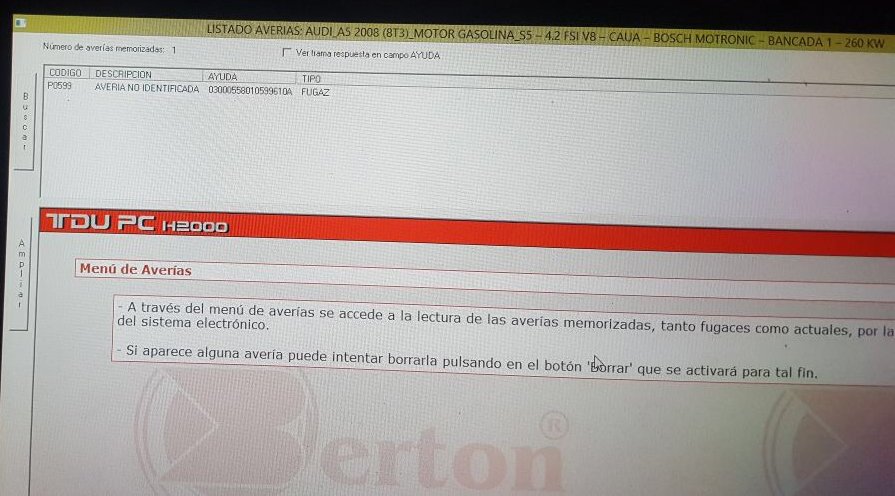

CANT Publicado 16 de Noviembre del 2017 Denunciar Compartir Publicado 16 de Noviembre del 2017 Hola, En autovia me sube la temperatura hasta 110º, compruebo el nivel del liquido refrigerante y está ok Traigo el coche a un taller, lo meten en la máquina y no da ningun fallo salvo un genérico de motor y el coche va todo bien, entran los ventiladores del radiador a funcionar, y hoy ya probandolo..... tras hacer unos 60 kms, la temperatura oscila entre 90º y 110º... me dice un amigo que puede ser la bomba que en audi fallan mucho ?¿ ¿Qué opinais???? Responder Enlace al comentario Compartir en otros sitios web More sharing options...

CANT Publicado 16 de Noviembre del 2017 Autor Denunciar Compartir Publicado 16 de Noviembre del 2017 en ciudad no me sube tanto....probamos a dejar el coche arrancado casi 2 horas y no subia, el ventilador arranca y los niveles de refrigerante estan bien.... tengo el coche como vino de fábrica, sin ningun tipo de repro, aceite al día y no le meto mucha caña tampoco.... Pongo este hilo aqui, pues me llegó a saltar el aviso de parar el motor en pantalla estanto la temperatura sobre 130º, paré motor grua... y no veo aun el problema.. unos me dicen que el termostato.. otros que si alguna burbuja en el circuito... de aire... la cuestión es que probando el coche ayer... en subida volvia a subir la aguja a 110º cuando nunca me habia subido asi ni en trayectos largos... no puedo estar tranquilo creo... algo esta mal ¿Como lo veis? MIL GRACIAS! Responder Enlace al comentario Compartir en otros sitios web More sharing options...
Harigami Publicado 20 de Noviembre del 2017 Denunciar Compartir Publicado 20 de Noviembre del 2017 Ah vale perdona Cant no te habia entendido. Pensaba que hablabas de la temperatura del aceite.m, que es el que se pone a 110 en mi coche. Lo de la temperatura del refrigerante donde lo ves? Con vagcom? O notas que la aguja te sube de 90... porque la aguja deberia estar clavada en 90 aunque en momentos puntuales llegue a 100. Desde luego 130 no es normal, y 110 para el refrigerante tambien me parece elevado. Tiene pinta de bomba, porque una burbuja es muy raro que tenga. Has revisado el nivel de refrigerante y esta bien verdad? Responder Enlace al comentario Compartir en otros sitios web More sharing options...

CANT Publicado 24 de Noviembre del 2017 Autor Denunciar Compartir Publicado 24 de Noviembre del 2017 Ahora tengo el coche abierto y el taller (NO OFICIAL) ha desarmado y ve como una pérdida de liquido donde la bomba... van a cambiar también el termostato que va todo unido y asi nos curamos en salud BOMBA + TERMOSTATO... esperemos que con esto se solucione... Responder Enlace al comentario Compartir en otros sitios web More sharing options...

CANT Publicado 3 de Diciembre del 2017 Autor Denunciar Compartir Publicado 3 de Diciembre del 2017 Finalmente fui a un taller "NO OFICIAL" que me cambiaron la bomba y el termostato, dado que con el tinglao de desarmar mas vale prevenir y por poco mas cambiaron todo. Muy contento tras solucionar el problema, me costó 500 € piezas y mano de obra. Gracias a todos Responder Enlace al comentario Compartir en otros sitios web More sharing options...
