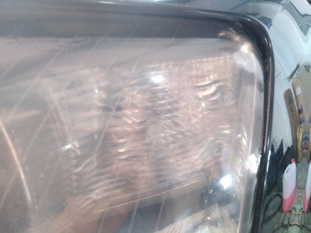

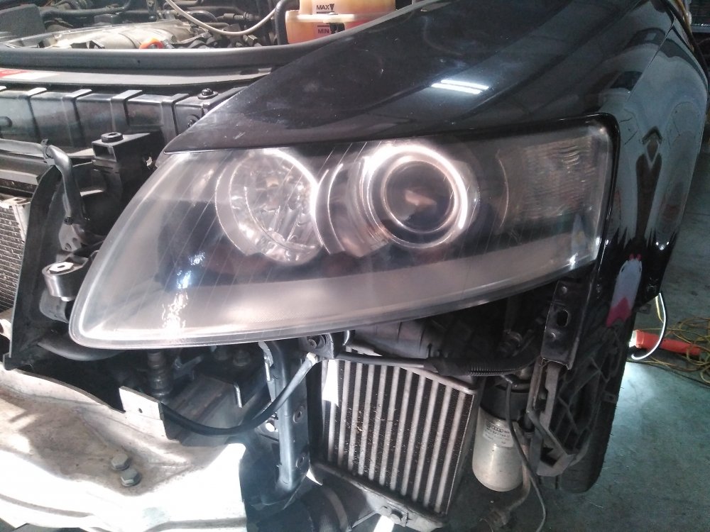

LOBO40 Publicado 16 de Noviembre del 2017 Denunciar Publicado 16 de Noviembre del 2017 Hola chicos le he quitado los faros a mi Audi, pero al ponerlos la verdad que no me quedan bien colocados no cuadrados me podéis echar una mano, el problema es que no sé cómo colocarlos lo entro lo centro pero no me quedan bien.....Muchísimas gracias Responder

LOBO40 Publicado 17 de Noviembre del 2017 Autor Denunciar Publicado 17 de Noviembre del 2017 que si lleva rato????? madre mia como me tiene el coche. Es lo que dice brosi es horrorosooooooo estoy de los nervios ya he dejado el coche y me he venido a casa, por que el faro tenia pinta de basurero o de ponerle dos cirios al coche..... dios mio de vida os voy a mandar unas fotos pero tiene narices que el de la izquierda lo he puesto a la primera.... Dios mio haber si nos llega una inspiracion. Responder

gonchito Publicado 17 de Noviembre del 2017 Denunciar Publicado 17 de Noviembre del 2017 hace 5 horas, Brosi dijo: Creo que de lo que habla el compañero es de regularlos en su posición en el coche, no regular el alumbrado. Los soportes de los faros son regulables, y si los tocas luego para centrarlos con la aleta, capo, defensa es complicado, ya que si mueves de un lado se sale del otro. No puedo decirte más que con mucha paciencia, en mi caso no fui capaz de que quedasen perfectos. Lo que dice Brosi......asi es, lo he hecho dos o tres vecces y es para volverse loco sobre todo si se es como yo un tiquismiquis de c***....... hace 4 horas, LOBO40 dijo: que si lleva rato????? madre mia como me tiene el coche. Es lo que dice brosi es horrorosooooooo estoy de los nervios ya he dejado el coche y me he venido a casa, por que el faro tenia pinta de basurero o de ponerle dos cirios al coche..... dios mio de vida os voy a mandar unas fotos pero tiene narices que el de la izquierda lo he puesto a la primera.... Dios mio haber si nos llega una inspiracion. A ver, aunque es para volverse loco es cuestion de paciencia, olvidate del lado derecho superior, la esquina con la carroceria, porque siempre quedan como en la primera foto que has puesto, procura que quede alineado todo el perfil derecho a la carroceria como lo tienes en la segunda foto, baja el capot y arrima paragolpes para que vayas viendo que quede alineado, una vez montado todo ya reglas las luces. Responder
LOBO40 Publicado 17 de Noviembre del 2017 Autor Denunciar Publicado 17 de Noviembre del 2017 Ya está puesto x finnnnn más o menos está igual puesto. Pero vamos menuda tirantez de pelos pero bien. Le he cambiado la distribución al coche y ha sido una reparación algo nerviosa pero bueno lo he echo yo. Responder
