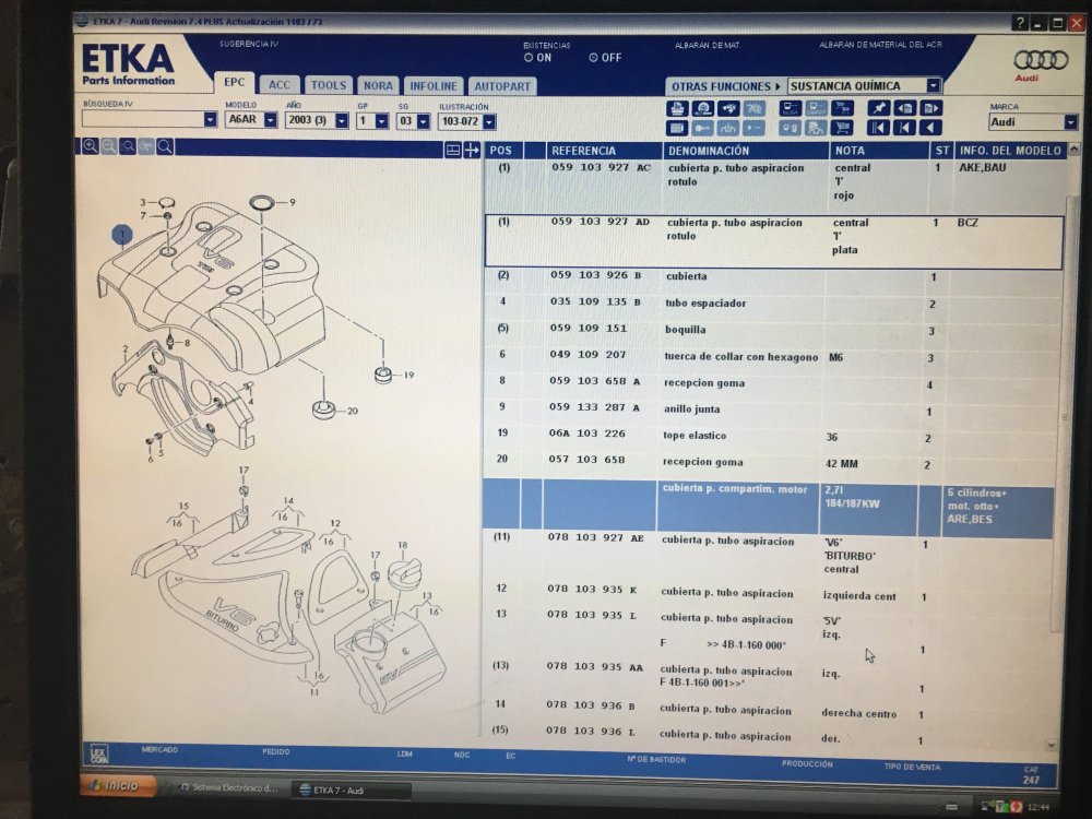

Saile Publicado 17 de Noviembre del 2017 Denunciar Publicado 17 de Noviembre del 2017 Hola Skidbladnir, Hace justo un par de semanas, yo tube que comprar también esas gomas para mi tapa. En mi caso sólo necesitaba las dos gomas de tamaño más pequeño. Las compré en ebay con la referencia que adjunto más abajo. En cualquier caso, te pongo también el pantallazo de ETKA donde verás las dos referencias. stop buffer VW AUDI Beetle Convertible Golf R32 GTI Rabbit Jetta 06A103226 ( 263066205789 ) US $12.97 Buy It Now item stop buffer VW AUDI Beetle Convertible Golf R32 GTI Rabbit Jetta 06A103226View Relisted ItemVisit seller's store More actions Responder
Skidbladnir Publicado 21 de Noviembre del 2017 Autor Denunciar Publicado 21 de Noviembre del 2017 Muchas gracias por vuestras rápidas respuestas. EL Etka online funciona de maravilla, Emilio. Me lo guardo en favoritos. Responder
