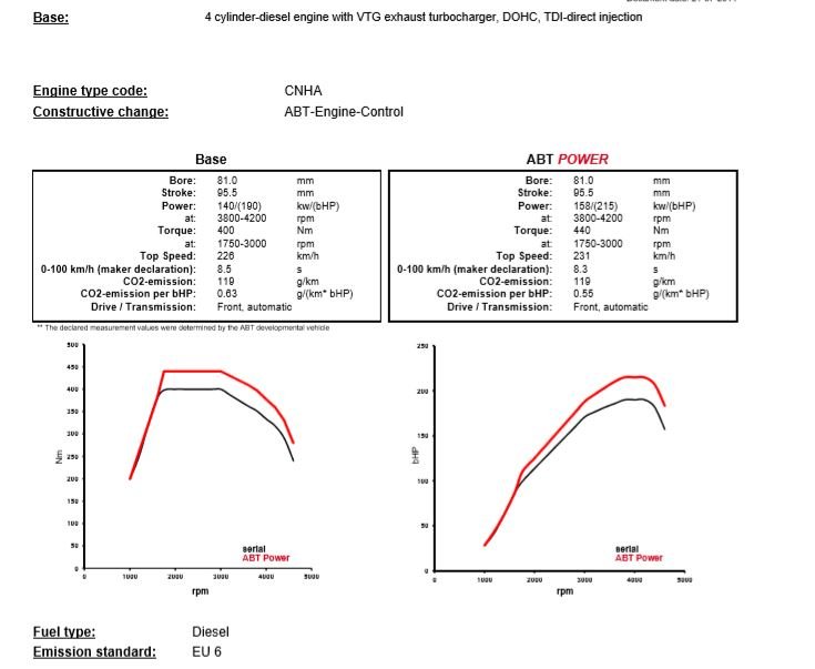

Respecto a la gráfica post repro, en mi opinión, no me acaba de gustar la curva de par. Sube idéntica a la de serie hasta poco antes de las 1900 rpm y a partir de ahi pega una patada que seguro notas ya que sube de 300Nm a mas de 400 Nm casi en vertical, pero a partir de ahí a mi me gustan las gráficas de par mas "de libro", como la de serie, mantenido constante (plana) hasta mas allá de las 4000 rpm como ves en tu primera gráfica de serie. En la de la repro, entre 2000 y 3000 rpm tienes un par de bajones y a partir de ahi no se mantiene y cae, aunque los valores finales y totales son muy superiores, con lo que seguro lo notas.
Si me permites mi opinión de aficionado, para mi elegiría una curva de par mucho mas plana, y por lo que he visto para este motor, el par de 440 (que es el que tu tienes) es mas que correcto para una stage I.
He encontrado la gráfica de la preparación I de ABT, y como verás, los valores máximos para la Stage I son como los tuyos, 215 y 440 Nm, solo que la curva de par es mas mantenida.
