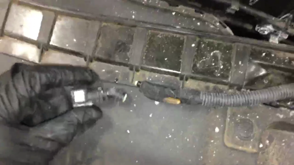

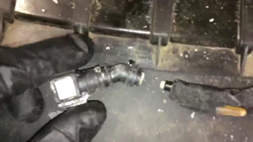

Bueno aqui teneis el problema, el manguito se ha segado completamente. Estas imagenes las he sacado de un video que me han mandado. Unos 250€, me limpian al coche de adblue y lo rellenan. En principio me lo dan mañana. No me han preguntado si el AdBlue lo reposto en concesionario o en gasolinera. Una vez cambiado harian pruebas por si habia problemas en en inyector y hubiera provocado la rotura. Yo de vosotros retiraria un poco el calorifugado o papel de plata que cubre el manguito para ver como esta.
Flipante, me quedo alucinado... como alguien decía por ahí “¿y esto es una berlina premium?” ... al menos el servicio no lo es...
