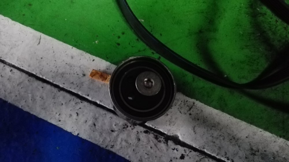

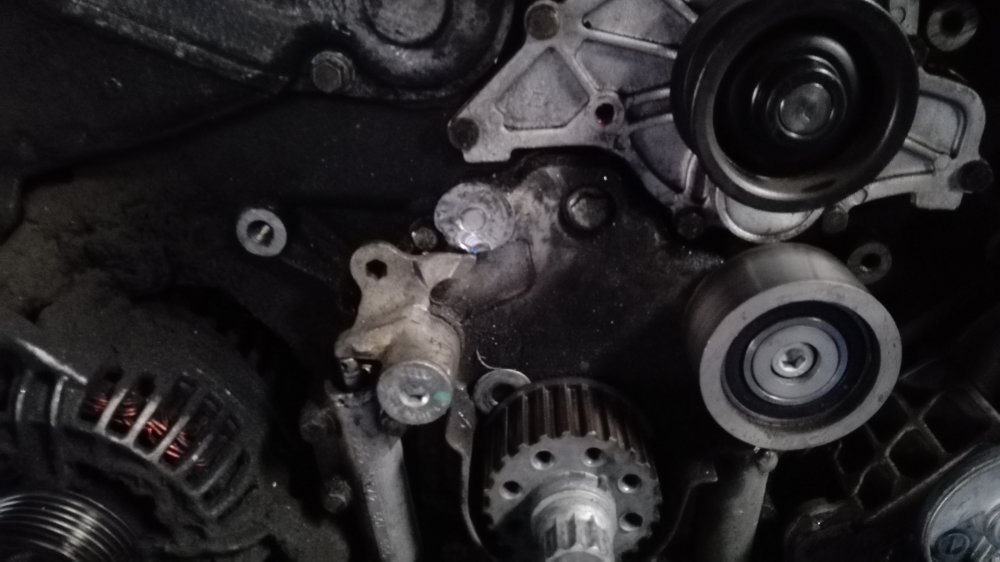

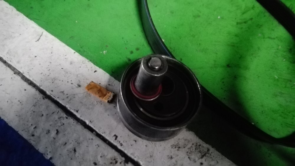

goll1974 Publicado 29 de Noviembre del 2017 Denunciar Publicado 29 de Noviembre del 2017 hace 4 horas, silver sword dijo: Bueno actualizo info que pasado por el taller , la rotura a sido por un tornillo del tensor el que lleva un casquillo el tornillo , dice mi nuevo mecanico que seguramente no cambiaron dicho tornillo o un mal par de apriete y lo dejaron tocado , no se puede demostrar que hizo el chapuzas del otro taller con ese tornillo y me dice que es ronteria meterse contra el aunque la correa tenia 7000 km y año imedio cambiada , ahora el mecanico va abrir las tapas de valancines haber que daños hay despues de ver este destrozo que dejo en las fotos , Dan ganas de estrangular al del otro taller encima el venrilador viscoso a tenido que sacar la pieza entera porwue se ve que le echaron fijatornillos o algo que oega muy fuerte no habiado manera de aflojar el viscoso del eje ni con palancas de dos metros , vamos en fin para rebentarle la cara a ostias al del otro taller , el que quiera saber que taller fue que me mande un privado para no ir mas . Cuanto lo siento, si me pillaras cerca te echaba una mano a arreglar ese motor... Mucha suerte. Responder
Tolo Publicado 30 de Noviembre del 2017 Denunciar Publicado 30 de Noviembre del 2017 Una pregunta: ¿El amortiguador del tensor funciona bien? el tornillo tiene pinta de haberse roto por una vibración Responder
silver sword Publicado 1 de Diciembre del 2017 Autor Denunciar Publicado 1 de Diciembre del 2017 En 30/11/2017 a las 14:37, Tolo dijo: Una pregunta: ¿El amortiguador del tensor funciona bien? el tornillo tiene pinta de haberse roto por una vibración Y como sabemos si funcionaba bien ? Responder
Tolo Publicado 1 de Diciembre del 2017 Denunciar Publicado 1 de Diciembre del 2017 (editado) hace 3 horas, silver sword dijo: Y como sabemos si funcionaba bien ? Tiene que "amortiguar" ni estar rigido ni ser un muelle. Se tiene que poder comprimir con cierta fuerza constante... Otra posibilidad es que montaran mal el tensor respecto al "amortiguador". En este video entre los minutos 5 y 7 muestra como se monta correctamente y como se puede montar mal. La causa de la rotura del tornillo sería la misma: fatiga del material por una vibración. Editado 1 de Diciembre del 2017 por Tolo Responder

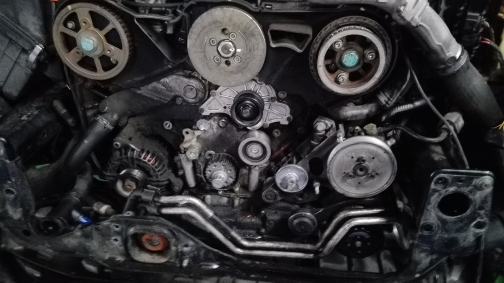

silver sword Publicado 4 de Diciembre del 2017 Autor Denunciar Publicado 4 de Diciembre del 2017 Fotos de hoy una tapa de valancines quitada , dice el mecanico que se an partidos los caballitos digo yo que seran los takes lo que empuja las valvulas , dice que ahora hay que sacar el motor del coche y levantar las culatas para ver cuando daño a echo Responder
silver sword Publicado 4 de Diciembre del 2017 Autor Denunciar Publicado 4 de Diciembre del 2017 Mañana voy a ver en un almacen de motores a ver que me cuesta un AYM garantizado por 3 meses y pocos km por si es factible meter un motor , o comprar el kit nuevo de arboles de lebas , empujadores , balancines , retenes y demas por 690 euros a falta de las valvulas que alla roto y el planificado de culatas haber que me sale las rentable Responder
larriss Publicado 5 de Diciembre del 2017 Denunciar Publicado 5 de Diciembre del 2017 Por lo que te cuesta el kit de árboles también te puedes pillar un par de culatas completas de segunda mano , incluso puede que te valgan de las modernas, y colocar directamente, es otra opción Responder
silver sword Publicado 5 de Diciembre del 2017 Autor Denunciar Publicado 5 de Diciembre del 2017 Confirmado e comprado el motor garantizado con 6 meses de garantia rebisado de compresión , estado de arboles de levas perfecto con 155 mil km del 2002 tipo motor AYM de audi a6 , precio 1390 euros . E pedido el kit de distribuicion contitec a un familiar que tiene una tienda de recambios que imagino que el kit trae todo lo que nesesita el mecanico el termostato y la bomba de agua voy aprobechar la del mio que solo tienen 7000 km y año imedio estan nuevos , y poner tambien del mio el embrague y la bimasa que se puso nuevo en febrero , Espero que el coche salga del tayer antes de navidad y no se coma los mantecados alli , el aceite cual recomendais que le eche estoy pensando por echarle castrol 5/30 que es el que recomienda la casa que cumpla la especificacion 505 506 creo recordar , No se si me falta mas cosas del kit de distribuicion o hay que poner algo aparte , espero vuestros sabios consejos sobre lo que me falte del kit para mi motor AYM que me llegara el lunes o martes al taller el motor Responder
