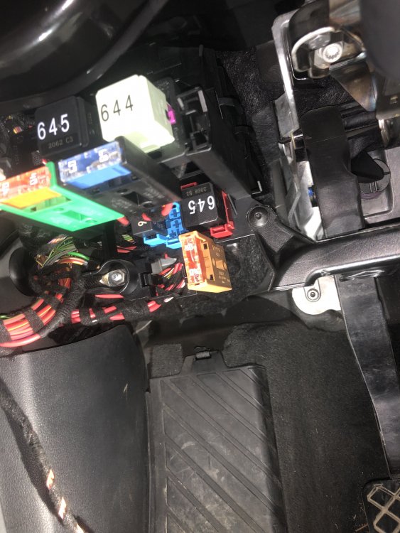

acalderon95 Publicado 24 de Septiembre del 2019 Denunciar Publicado 24 de Septiembre del 2019 En 19/11/2017 a las 13:10, Farn68 dijo: Para la luz del lado del conductor, debeis quitar, lógicamente, la tapa inferior para tener acceso al módulo J519. El proceso está ya explicado en varios bricos y lo voy a omitir. Ahora tenemos dos cables positivos que deben conectarse con un pin al conector T32A. Yo he pasado de dos a uno, para que haga menos bulto. Ese cable (en mi caso es gris) es el positivo que con su pin correspondiente conectaremos en el conector T32A, en el agujero nº 17 Hola, he quitado la tapa y he visto cual es el conector T32a pero no tengo narices a meter la mano para sacarlo y conectarle el pin, cómo accedo facilmente a él? Adjunto foto, está justo detrás de todo eso, se puede quitar para acceder más fácilmente? Necesito ayuda porque tengo todo desmontado Responder
Farn68 Publicado 24 de Septiembre del 2019 Autor Denunciar Publicado 24 de Septiembre del 2019 Hola @acalderon95: Para acceder al conector T32 de la J519 debes retirar la bandeja porta relés que hay delante. Aprieta las pestañas que te señalo y desplazala hacia ti hasta dejarla colgando. Es deslizable. Así quedará libre el acceso hasta dónde está ese conector. Responder
acalderon95 Publicado 27 de Septiembre del 2019 Denunciar Publicado 27 de Septiembre del 2019 Conseguido! @Farn68 gracias por tu ayuda!! Animo a la gente que no tiene ni idea de “meterle mano al coche” a que pierda el miedo porque si yo lo he conseguido lo hace cualquiera jaja Responder

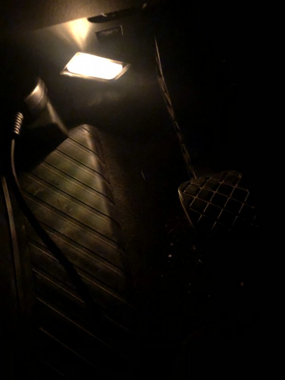

Álvaro. Cádiz Publicado 28 de Noviembre del 2021 Denunciar Publicado 28 de Noviembre del 2021 Tengo una pregunta compis. Mi audi A5 trae de serie las luz de los pies en led, que funcionan cuando abres las puertas. Tendría forma de dejarlas fijas encendidas incluso cuando las puertas estén totalmente cerradas?? Responder
Farn68 Publicado 28 de Noviembre del 2021 Autor Denunciar Publicado 28 de Noviembre del 2021 hace 1 hora, Álvaro. Cádiz dijo: Tengo una pregunta compis. Mi audi A5 trae de serie las luz de los pies en led, que funcionan cuando abres las puertas. Tendría forma de dejarlas fijas encendidas incluso cuando las puertas estén totalmente cerradas?? Si. Habilitando la luz ambiental. Además podrás regular la intensidad para ajustarla según tus gustos. Responder
