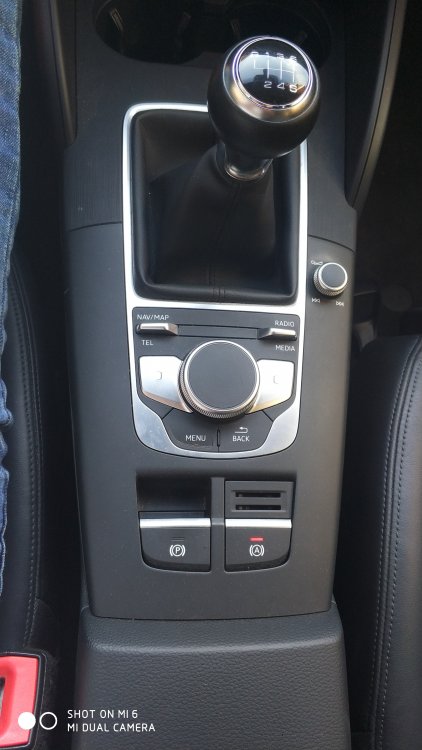

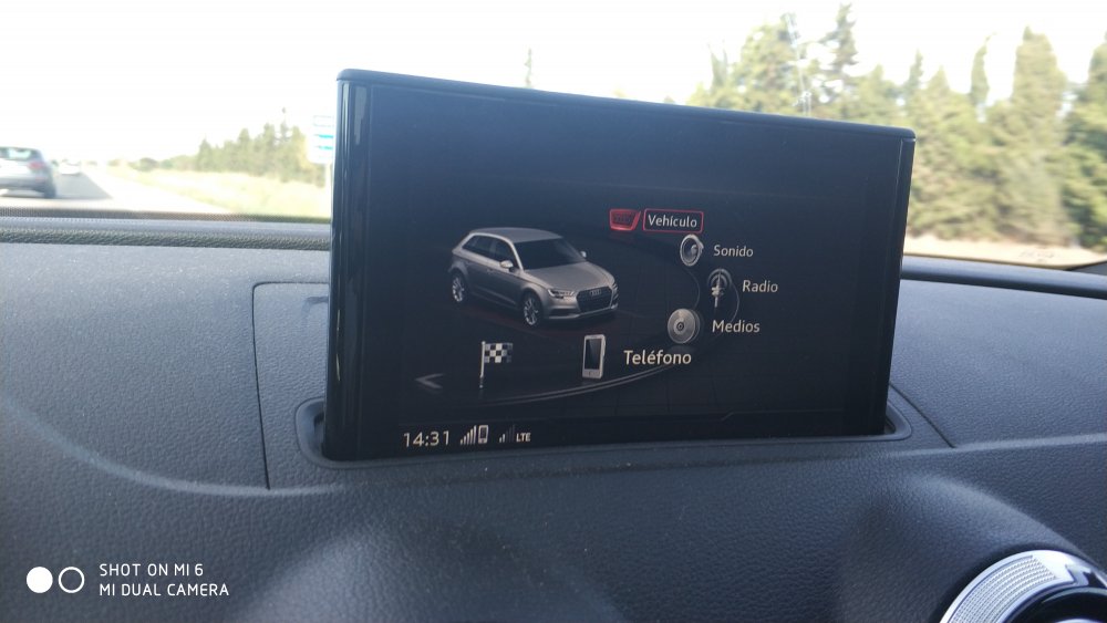

Buenos dias, estoy como vosotros, audi a3 restyling, con mmi (como se si tengo el plus?? Tiene 2 targetas SD y una para la sim)
Estoy al borde para comprar el VC, y probarlo, calculo tambien 600€/700€ lo veo bien caro pero correcto. Me faltan we bos, a ver si por Mallorca alguien podra... Configurar las llaves y todoIMG_20180709_235754_HHT.jpg.6159a5cf94184edb7bce330d4a5b423c.jpg
hace 1 hora, Jaumesamsung dijo:
Buenos días:
Si tienes dos lectores de tarjetas y uno para sim diría es el MMI plus, pon una foto de la consola central  y por la botonera se sabe o entra en myaudi y te dice también todo el equipamiento del coche.
Saludos

hace 4 minutos, Jaumesamsung dijo:
Buenos dias, perdon el retraso por tema de trabajo..
Ahora estoy dw camino al conce, que tengo cita y intentaré preguntar por el VC (me diran presupuesto 3000€jaja) me lo veo venir
Pues si parece el mmi plus touch.Se ilumina anillo alrededor de la ruleta de mando no?
Saludos

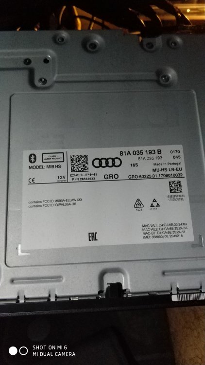

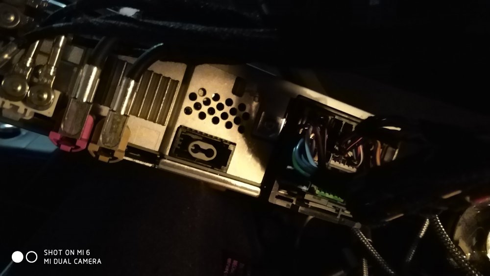

En 18/8/2018 a las 9:34, Jaumesamsung dijo:
Siento decirte que tienes un MMI Navi básico, te falta 2 conexiones en la parte de atrás, una que no se utiliza o por lo menos en el A3 y la otra la que va al VC para la comunicacion
