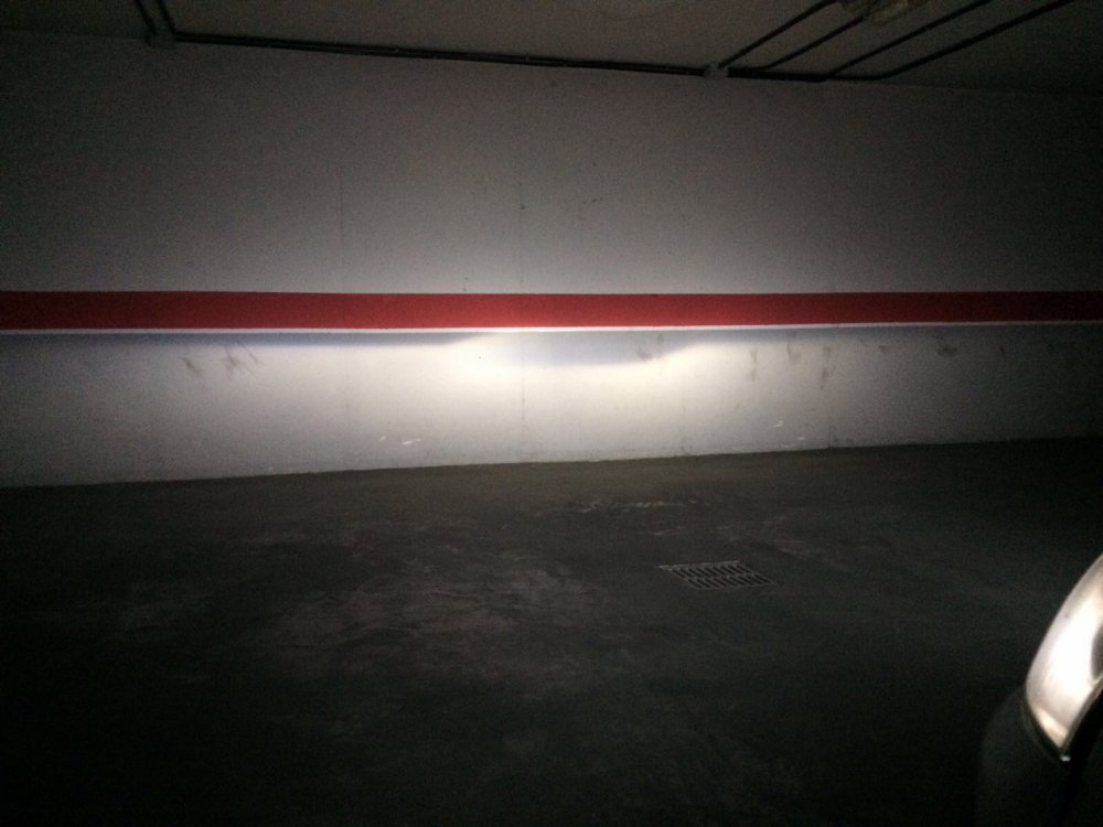

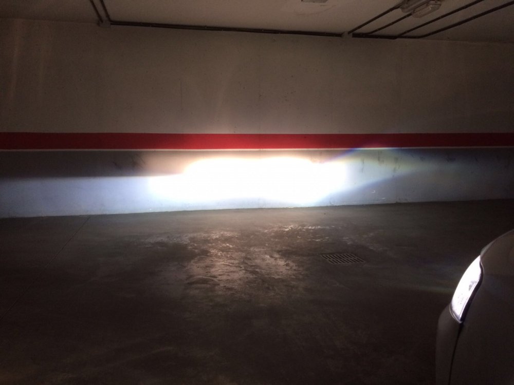

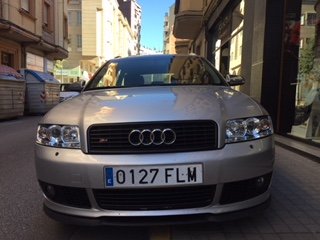

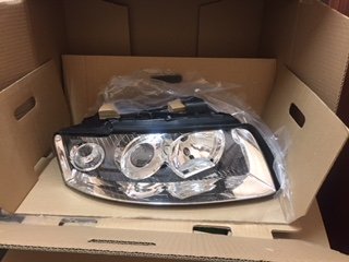

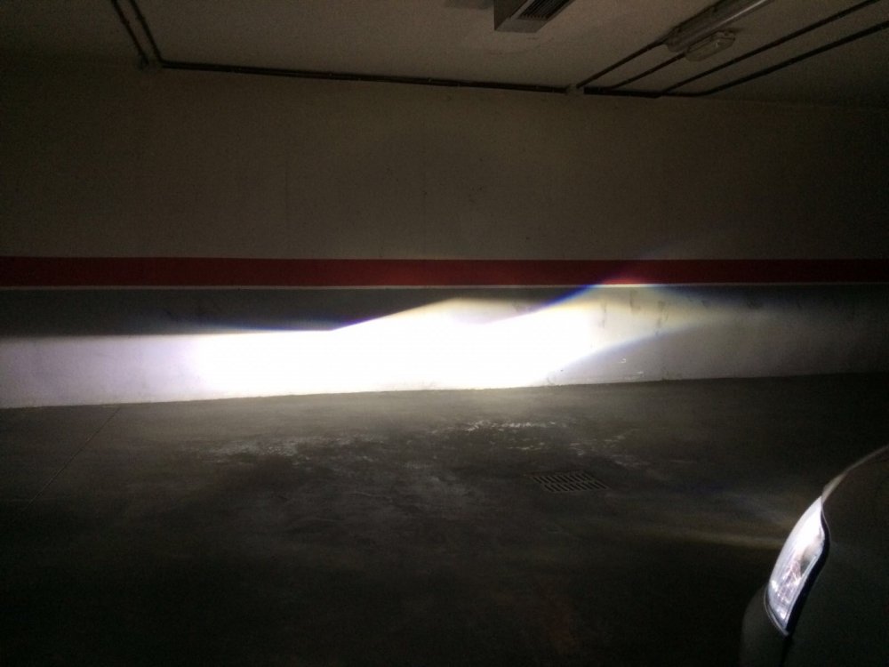

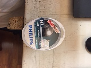

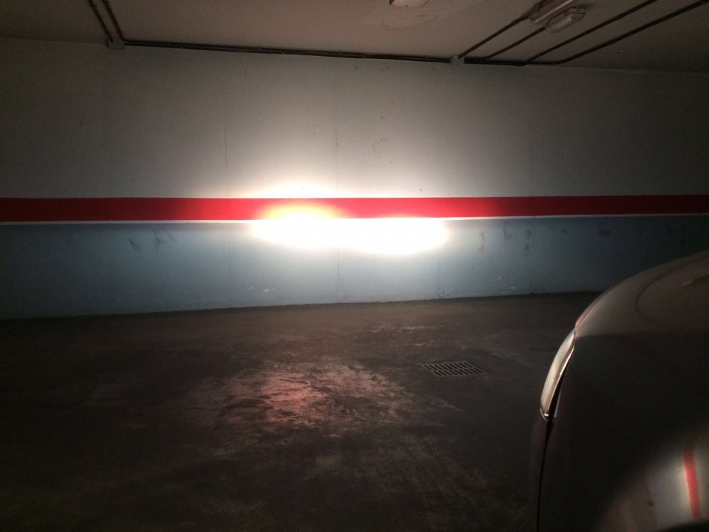

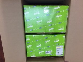

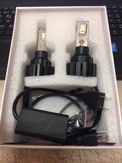

bemmequer Publicado 20 de Noviembre del 2017 Denunciar Publicado 20 de Noviembre del 2017 La semana pasada fui a revisar las luces pues no veía nada, como de todos es sabido el B6 tiene unos faros que no alumbran mucho, y como cada dos por tres me daba fallo de luces fuia revisar las ópticas para que las pulieran y, pues aunque llevo xenon no veo nada, mi sorpresa fue que me llama y me dicen que las ópticas estan completamente quemadas y aunque pula los faros seguiré igual , lo mejor sería poner faros nuevos. Busque en Oscaro y encontre unos Valeo a buen precio sin el motor de regulación ya que con el subian bastante de precio y como tenía los motores de los viejos pues los podía acoplar a los nuevos, Las luces le puse para cortas unas P9 led H7 Headligh que acaban de salir nuevas y que dan una luz impresionante, las compre en Mercaelite y no dan fallo y para largas le puse unas Phillis xtren 130%, ahora si tengo muy buena luz os las recomiendo, unas fotos de los faros y luces nuevos y como lucía antes y como luce ahora. Un saludo Responder

bemmequer Publicado 20 de Noviembre del 2017 Autor Denunciar Publicado 20 de Noviembre del 2017 Los faros me costaron 148.00€ cada uno, las phillis x tren 18,00€ en amazon y los led 94,00€ total 408,00€ no se si es caro pero la seguridad creo que no tiene precio, podía haber comprado unos led más baratos pero como ya tenia la referencia de los que les puse al lexus pues puse los que acaban de salir nuevos que son aún mejores que los del lexus. Decidi sustituir los xenon por led porque a mi entender son mejores, dan más luz y más blanca y con estos no me hacen falta los antiniebla pues tienen mayor apertura, son de 6000K y 13800 lumenes , no hay color Un saludo. Responder

bemmequer Publicado 20 de Noviembre del 2017 Autor Denunciar Publicado 20 de Noviembre del 2017 hace 2 horas, merchi dijo: hola !! entoces ,en faros de xenon se pueden quitar las luces de xenon y poner los led? sin modificar cableado? solo cambiar y ya funcionan?? gracias .un saludo Supongo que si en el mio fue qitar y poner, antes hay que poner un adaptador luego se pone la bombilla de led y se gira un cuarto de vuelta y queda puesta. hace 2 horas, Carlisu84 dijo: Un cambio abismal @bemmequer el que ha inventado los led para coche habria que darle un premio. la calidad de la iluminarcion es impresionante y no deslumbra tanto como los kits de xenon. las bombillas de xenon tienen un anclaje diferente a las bombillas halogenas pero posiblemente este inventado Carlisu84 el cambio ha sido brutal, es encender las luces y ver no como en el xenon que hasta que no calienta no ilumina del todo que aunque es rápido no es lo mismo. Un saludo. Responder

Patrick28 Publicado 20 de Noviembre del 2017 Denunciar Publicado 20 de Noviembre del 2017 El problema que dan los led es que no definan el haz de luz para la itv,los kits baratos no valen,tampoco se pueden ver los transformadores,ya sabéis el típico tocho con su ventilador,si van ocultos y definen sin problema. Salu2 Responder
