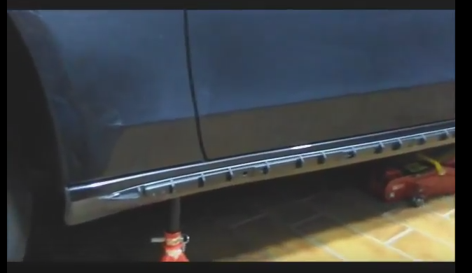

opmal Publicado 19 de Abril del 2018 Denunciar Publicado 19 de Abril del 2018 Buenas a todos, Alguien me podría decir si se pega primero el listón de plástico que viene dentro de la talonera y una vez pegado se pone la talonera o se pega el listón de plástico ya encajada en la talonera.... Muchas gracias Responder
MOW84 Publicado 19 de Abril del 2018 Denunciar Publicado 19 de Abril del 2018 Hola Opmal!, las piezas en fibra son mas que delicadas pues pueden romper con mirarlas, siempre mejor plastico ABS como el original.... Si tienes una guía metálica, es donde se ha de colocar luego la talonera de tal modo que se instala la guía para luego colocar la propia talonera sobre esa guía. Generalmente a posteriori no se utiliza la guía, se pegan con sikaflex o pegamento de lunas y se deja secar encintado a la carrocería al menos 24h Saludos!!! Responder
opmal Publicado 19 de Abril del 2018 Denunciar Publicado 19 de Abril del 2018 Hola MOW94 !!!! las he comprado en plástico ABS, ya que no quería problemas....... El tema es este, primero pego a la carroceria esta pieza ..... Y una vez pegada esta con Sika, pongo encima esta ya sin pegamento O mejor juntar desde un principio las 2 piezas y pegar? Muchas gracias Responder
MOW84 Publicado 19 de Abril del 2018 Denunciar Publicado 19 de Abril del 2018 Lo suyo es colocar la guía primero y luego la talonera, la guía esta diseñada para que la talonera no se desprenda nunca, por lo que mejor primero pegar/atornillar guía y luego colocar talonera siempre que sean originales (así vendrían de serie en un S-Line de fábrica) PD: Aún esperamos fotos de esa máquina y sus llantas Responder
opmal Publicado 23 de Abril del 2018 Denunciar Publicado 23 de Abril del 2018 En 19/4/2018 a las 20:49, MOW84 dijo: Lo suyo es colocar la guía primero y luego la talonera, la guía esta diseñada para que la talonera no se desprenda nunca, por lo que mejor primero pegar/atornillar guía y luego colocar talonera siempre que sean originales (así vendrían de serie en un S-Line de fábrica) PD: Aún esperamos fotos de esa máquina y sus llantas ok, muchas gracias MOW84, es para decírselo al mecánico ya que yo no me atrevo a ponerlas...... Responder
