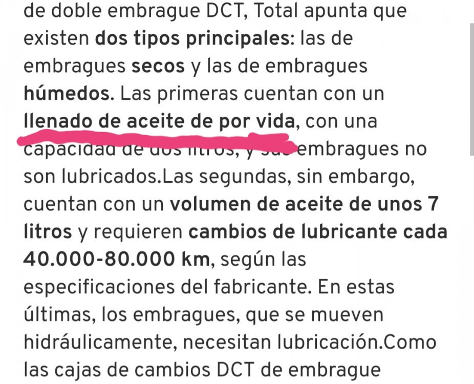

Rafa7 Publicado 12 de Octubre del 2018 Denunciar Publicado 12 de Octubre del 2018 hace 21 minutos, Jaco dijo: El aceite de la mecatronica no se cambia. Solo se cambian el aceite que baña los embragues. Tu mismo te respondes, se cambia el aceite que baña los embragues..... lo que significa que si tiene mantenimiento, que la frecuencia sea menor y el coste , evidente. Saludos Responder
Jaco Publicado 12 de Octubre del 2018 Denunciar Publicado 12 de Octubre del 2018 hace 6 minutos, Rafa7 dijo: Tu mismo te respondes, se cambia el aceite que baña los embragues..... lo que significa que si tiene mantenimiento, que la frecuencia sea menor y el coste , evidente. Saludos El dq200 no lleva aceite en los embragues y no se cambia. Solo lleva aceite en la mecatronica Responder
Jaco Publicado 12 de Octubre del 2018 Denunciar Publicado 12 de Octubre del 2018 hace 10 minutos, Rafa7 dijo: Tu mismo te respondes, se cambia el aceite que baña los embragues..... lo que significa que si tiene mantenimiento, que la frecuencia sea menor y el coste , evidente. Saludos Responder
Jaco Publicado 12 de Octubre del 2018 Denunciar Publicado 12 de Octubre del 2018 hace 11 minutos, Rafa7 dijo: Tu mismo te respondes, se cambia el aceite que baña los embragues..... lo que significa que si tiene mantenimiento, que la frecuencia sea menor y el coste , evidente. Saludos Ahi lo tienes,con embrague seco aceite de por vida,otra cosa es que tu quieras cambiarlo pero no es necesario. Responder
Rafa7 Publicado 12 de Octubre del 2018 Denunciar Publicado 12 de Octubre del 2018 hace 4 horas, Jaco dijo: Ahi lo tienes,con embrague seco aceite de por vida,otra cosa es que tu quieras cambiarlo pero no es necesario. ..... gracias por aclararlo. Saludos Responder
