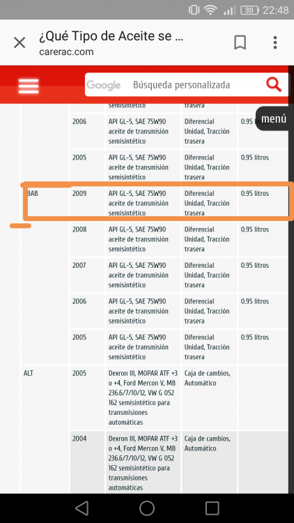

korny1976 Publicado 22 de Noviembre del 2017 Denunciar Publicado 22 de Noviembre del 2017 Esto es cierto??solo llevaria 0,95L de valvulina? Es un a3 con codigo motor CBAB, Mod 2.0tdi 140cv año 2009 Responder
tome1994 Publicado 27 de Diciembre del 2017 Denunciar Publicado 27 de Diciembre del 2017 Lleva 2.3L de 75w90. Saludos! Responder
