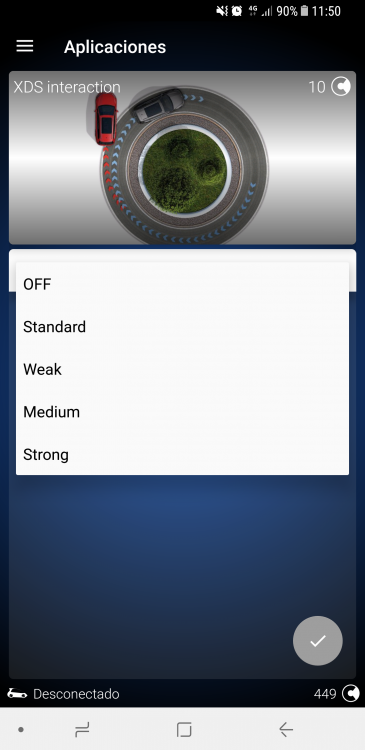

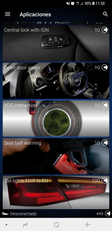

En 24/11/2017 a las 11:56, Geremy dijo:
No tengo ni idea de que es ese sistema ni de lo que hace pero acabo de ver esta nueva opcion en el obdeleven, igual te sirve de algo cambiar algun parametro con esas opciones que da para que no destroces los discos ni las pastillas, cuestion de probarlo.
Hace tiempo lo vi..Y tambien vi otra app que ponía "esc off permanently"..pero al no venir muy detallado en el obd11 he pasado de modificar por no liarla
