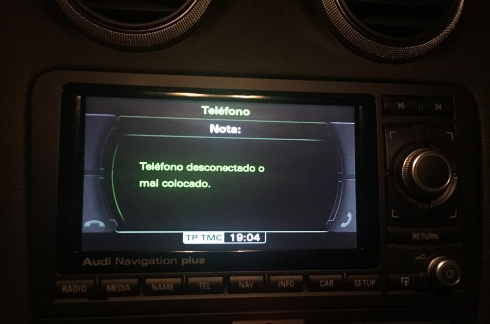

sarrus2.0tfsi Publicado 23 de Noviembre del 2017 Denunciar Publicado 23 de Noviembre del 2017 Hola buenas. Resulta que compré hace poco un S3 8p de 2007 y llevaba navegador pero resulta que después le pusieron el otro mmi(el del restilyng creo,viene con el marco en negro),el caso es que el navegador y la musica funcionan perfectamente,el problema viene cuando intentas conectar el telefono al coche,que siempre sale lo de "telefono desconectado o mal colocado" y no aparece el simbolito del bluetooth abajo.¿Alguien sabe como activarlo usando vagcom o algo?.Muchas gracias. Responder

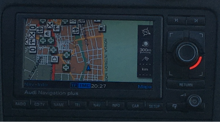

sarrus2.0tfsi Publicado 26 de Noviembre del 2017 Autor Denunciar Publicado 26 de Noviembre del 2017 En 24/11/2017 a las 21:10, ManoloB dijo: Yo tengo un A64F aunque vino con MMI y toda la bateria de accesorios tuve que montar la centralita Bluetooth.SALVO QUE EL COCHE TRAJERA DE ORIGEN CONSOLA DE TELF en el posa brazos Y MANOS LIBRES INCLUIDO Mira en el MMI menu oculto si esta marcado telefono o sea si esta activo y si vas al teclado TELF y hay centralita te debe permitir ENLAZAR POR BLUETOOTH y te pide PIN es 1234 Voy a poner fotos para que se entienda mejor.El navegador que llevaba era este(tenía bluetooth): Y el que lleva ahora es este: Ese es el fallo que me pone,no me deja meterme en ningun menu ni nada,es darle a la tecka TEL y sale esa pantalla. Responder
