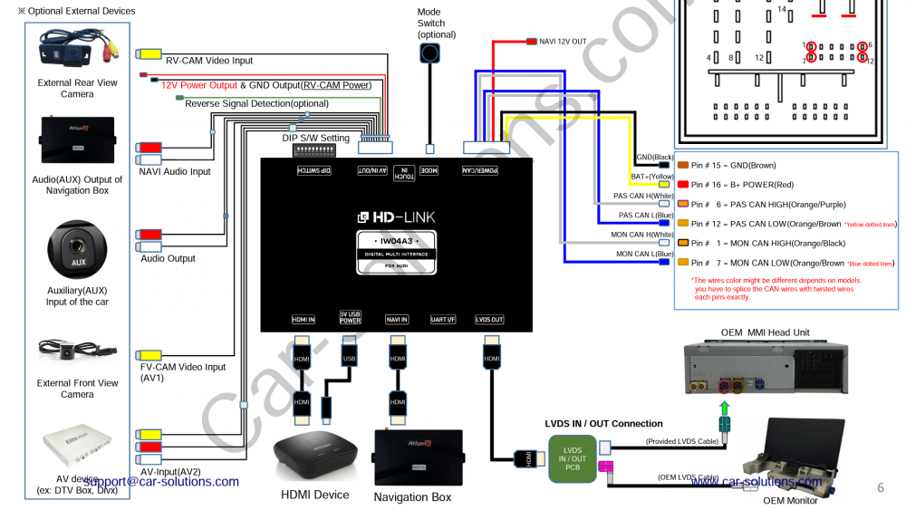

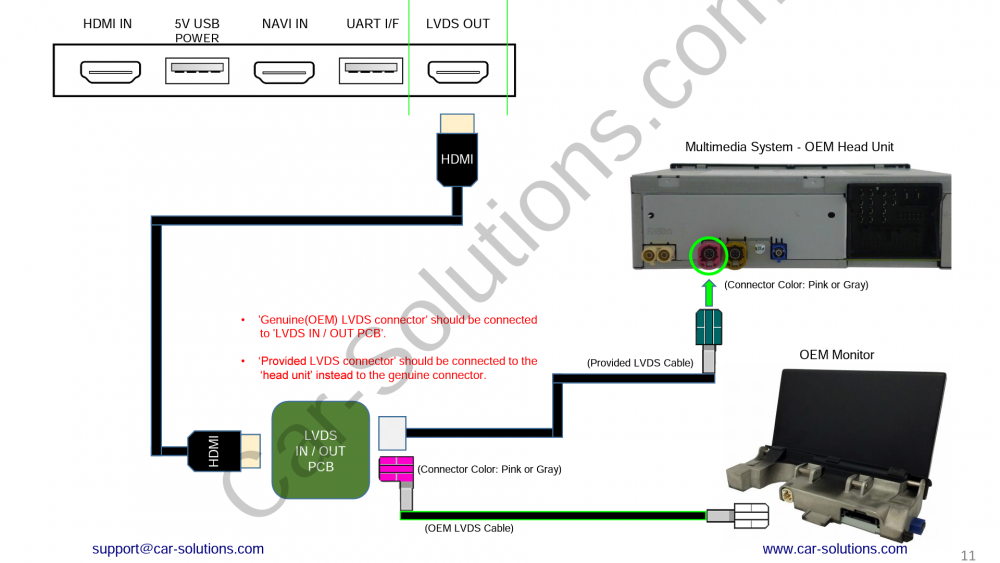

FelipeM_tw Publicado 1 de Diciembre del 2017 Autor Denunciar Publicado 1 de Diciembre del 2017 Bueno, haciendo la lista de la compra: 1- http://indiwork.co.kr/shop/all-interface/hd-link/hd-link-iw04a3-for-audi-a3/ 2- http://vag-navisystems.com/aparcamiento-asistido-camaras-integradas/1746/camara-aftermarket-integrada-audi-a3-8v-a4-8k-a5-8t-a6-a7-4g-q3-8u-q5-8r/436 3- https://car-solutions.com/es/front-view-camera-for-audi-a6-4f-4g.php Creo que es un buen conjunto, ¿no? Responder
