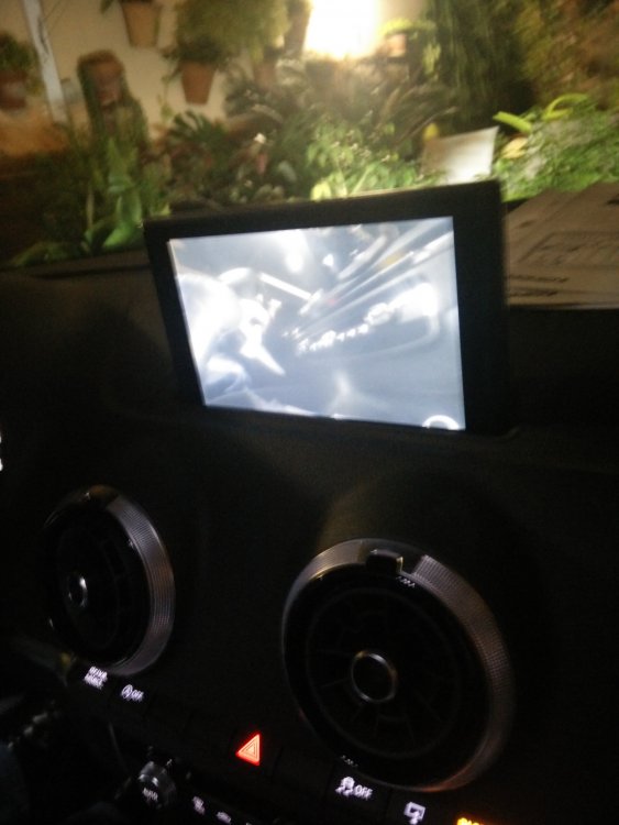

FelipeM_tw Publicado 11 de Enero del 2018 Autor Denunciar Publicado 11 de Enero del 2018 Bueno, primer problema serio: Ya tengo todos los cables conectados, y creo que la cosa está bien encaminada, veo que dentro del interface se enciende una luz. Veo que si pulso el botón del volante iNav, en la pantalla se pasa al AV1 que tiene la cámara delantera, como debe ser, aunque aún no veo imagen alguna, solo veo AV1 y la imagen en negro, entiendo que falta configurar desde el menú del interface, pero y aquí viene el problema, no consigo que los mandos de la radio del coche se comuniquen con el interface. Alguna conexión me debe faltar creo. @FrA1l3 o algún forero sabría explicarme que cable corresponde a los controles de la radio? Responder

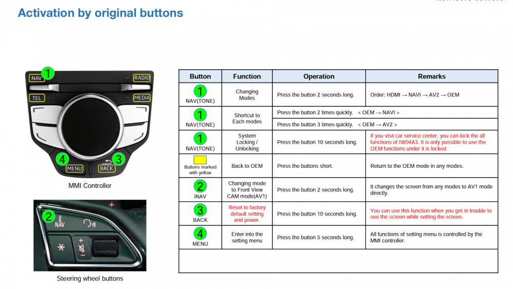

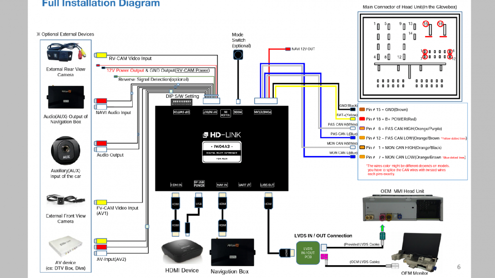

FelipeM_tw Publicado 11 de Enero del 2018 Autor Denunciar Publicado 11 de Enero del 2018 hace 4 minutos, FrA1l3 dijo: buenas @FelipeM_tw! ¿Por controles de la radio te refieres a la consola central y volante? esos se comunican con el canbus infotainment a través de 2 hilos (canbus high y canbus low) que entran en el Quadlock. Estoy un poco perdido porque no veo donde conectas el alargador quadlock que has pedido con la interfaz de cámara de vagnavysystems, me estoy perdiendo un paso, lo siento!! Los controles del volante si funcionan, los que no funcionan son los de la ruleta y navi teléfono y demás. Funcionan con el MMI pero no conectan con el interface. Yo he seguido las conexiones de la foto. Y pulsando el iNav del volante si me conecta con la cámara delantera, o mejor dicho con el AV1, que la cámara delantera aún no tiene corriente, pero con los botones "MMI controller" según la foto no consigo hacer nada. Es decir que si accedo al AV1, quiere decir que el interface está funcionando, pero no puedo acceder a él por que la parte del MMI controller no se comunica con el interface. Responder

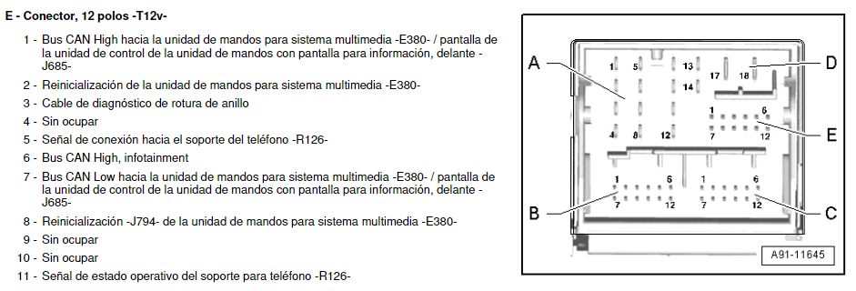

FrA1l3 Publicado 11 de Enero del 2018 Denunciar Publicado 11 de Enero del 2018 mmm vale estaba en la primera página, que desastre soy. Ya he bajado el manual también en PDF puede ser interesante jijijiji Mira según el elsawin las conexiones de volante y consola (canbus): Es decir, la consola (MMI Controller) utiliza los pines 1 y 7, lo único que se me ocurre es que los hayas conectado al revés, ya que son muy parecidos de color (naranja/marrón y naranja/negro), puedes probar a darles la vuelta, no pasa nada, el canbus es comunicación a muy bajo voltaje y si los confundes no hace nada malo al sistema eléctrico ni a la centralita, tranquilo. Responder

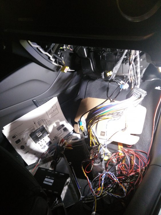

FelipeM_tw Publicado 11 de Enero del 2018 Autor Denunciar Publicado 11 de Enero del 2018 Ayer dejé el coche tal que así : Responder
FrA1l3 Publicado 11 de Enero del 2018 Denunciar Publicado 11 de Enero del 2018 hace 3 horas, FelipeM_tw dijo: Ayer dejé el coche tal que así : Perfecto, muchas gracias!! Responder
FelipeM_tw Publicado 11 de Enero del 2018 Autor Denunciar Publicado 11 de Enero del 2018 hace 9 horas, FrA1l3 dijo: mmm vale estaba en la primera página, que desastre soy. Ya he bajado el manual también en PDF puede ser interesante jijijiji Mira según el elsawin las conexiones de volante y consola (canbus): Es decir, la consola (MMI Controller) utiliza los pines 1 y 7, lo único que se me ocurre es que los hayas conectado al revés, ya que son muy parecidos de color (naranja/marrón y naranja/negro), puedes probar a darles la vuelta, no pasa nada, el canbus es comunicación a muy bajo voltaje y si los confundes no hace nada malo al sistema eléctrico ni a la centralita, tranquilo. Nada de nada. He cambiado el 1 y el 7 y sigue sin funcionar los controles. Al menos ya sé que ambas cámaras funcionan y se ven. Responder

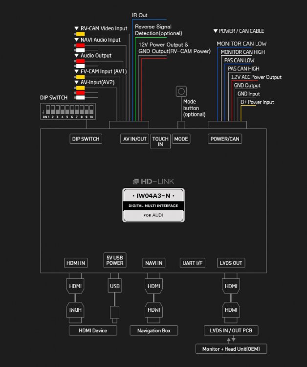

FelipeM_tw Publicado 11 de Enero del 2018 Autor Denunciar Publicado 11 de Enero del 2018 (editado) Creo que puedo haber encontrado el error. No es seguro pero... En la página de indiwork.co.kr en la del interface para el A3 8v, el que intento montar, he encontrado una imagen y comparándola con las instrucciones que traía el interface solo cambia una cosa: El cable que antes ponía Navi 12v output, en este esquema es 12v acc power output. Yo pensando que era un 12v para alimentar un navegador externo, no lo he conectado a nada. Mañana tocará la siguiente prueba. Aunque primero tengo que buscar un fusible preferiblemente vacío que me de corriente solo bajo llave. Continuará.... Editado 11 de Enero del 2018 por FelipeM_tw Responder

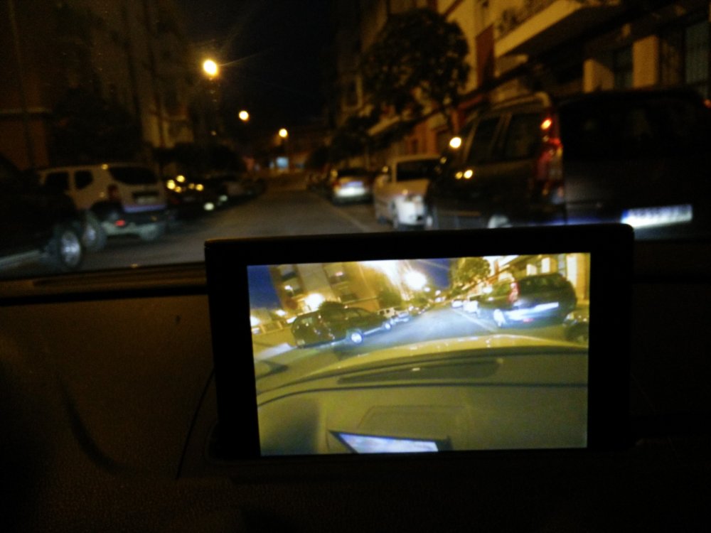

FelipeM_tw Publicado 12 de Enero del 2018 Autor Denunciar Publicado 12 de Enero del 2018 hace 5 horas, FrA1l3 dijo: usa el del mechero por ejemplo que no rompe nada. Si buscas uno vacío, es cualquiera que no lleve fusible, tienes que ponerle el puente y probar Gracias!! Eso he hecho, pero no ha servido del todo. Es decir, es corriente bajo llave y sirve como tal, las cámaras las conectaré de esa forma. Pero no soluciono el problema con los mandos del MMI con el interface. De hecho tanto cámara trasera como delantera funcionan. La trasera me falta conectarla a la luz de marcha atrás, por que por canbus no detecta cuando meto marcha atrás. Quizás por que no está configurado con el interface. Así que sigo con todo desmontado hasta que me funcionen los mandos del MMI... Pero ya no sé como hacerlo. Preguntaré a indiwork.co.kr a ver si me dicen algo. Aquí podéis ver como se ve la cámara delantera de noche, no está colocada en su sitio aún pero se puede apreciar. Responder
