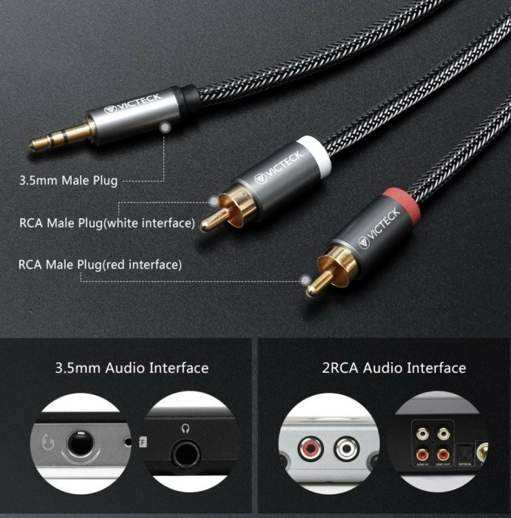

De Amazon me he buscado un cable para conectar el Audio de RGB a mini jack. Bien reforzado, para que dure más que el coche:

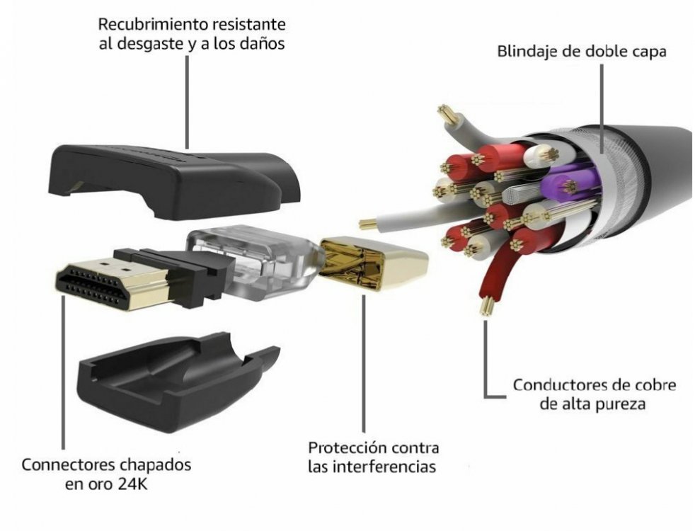

Y lo mismo con un cable HDMI, de Amazon Basics:

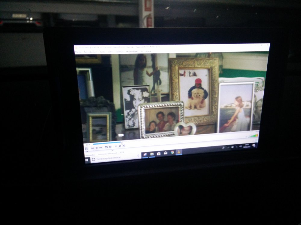

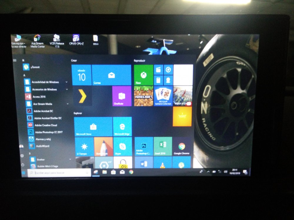

Conectado el portátil y visto que funciona correctamente :
Le llamo Windows Auto. No creo que cumpla ninguna ley ni copyright, pero sirve jaja.
Así que ya se pueden ver pelis, conectar una PlayStation, etc etc... Cosas muuy útiles todas (para nada xD).
