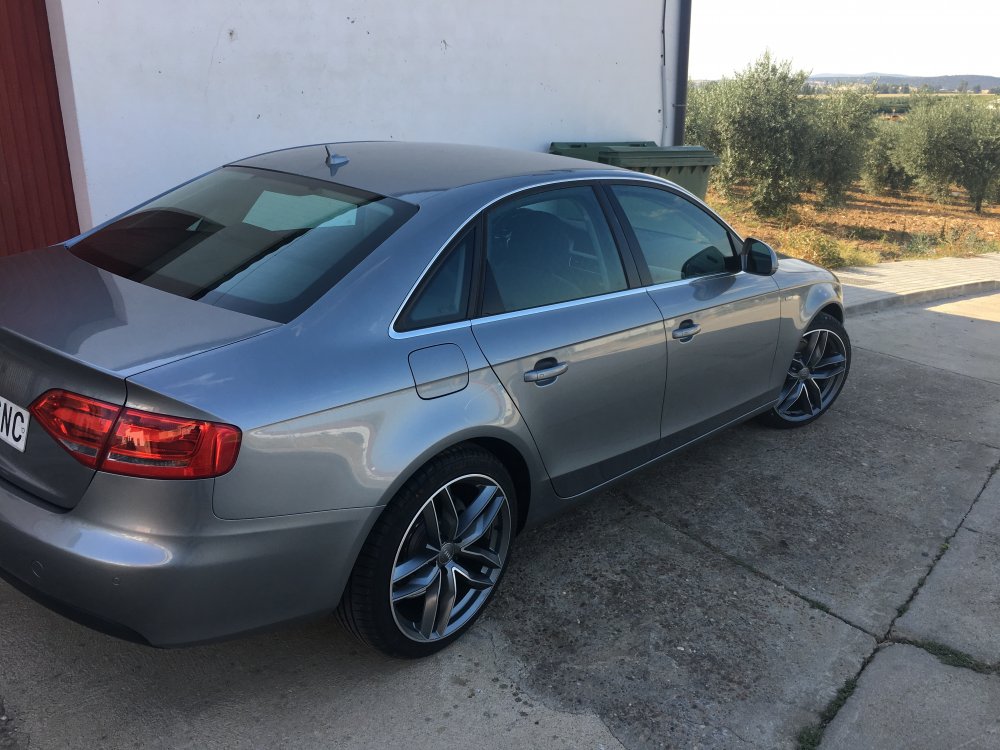

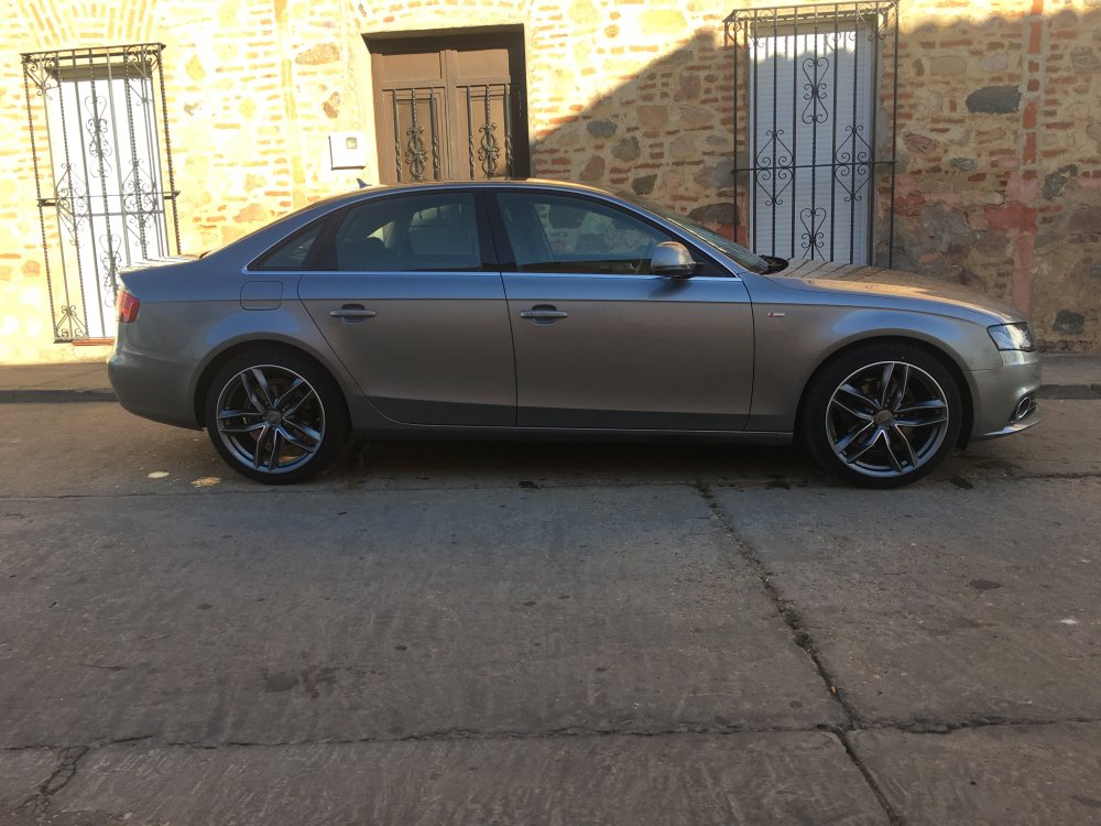

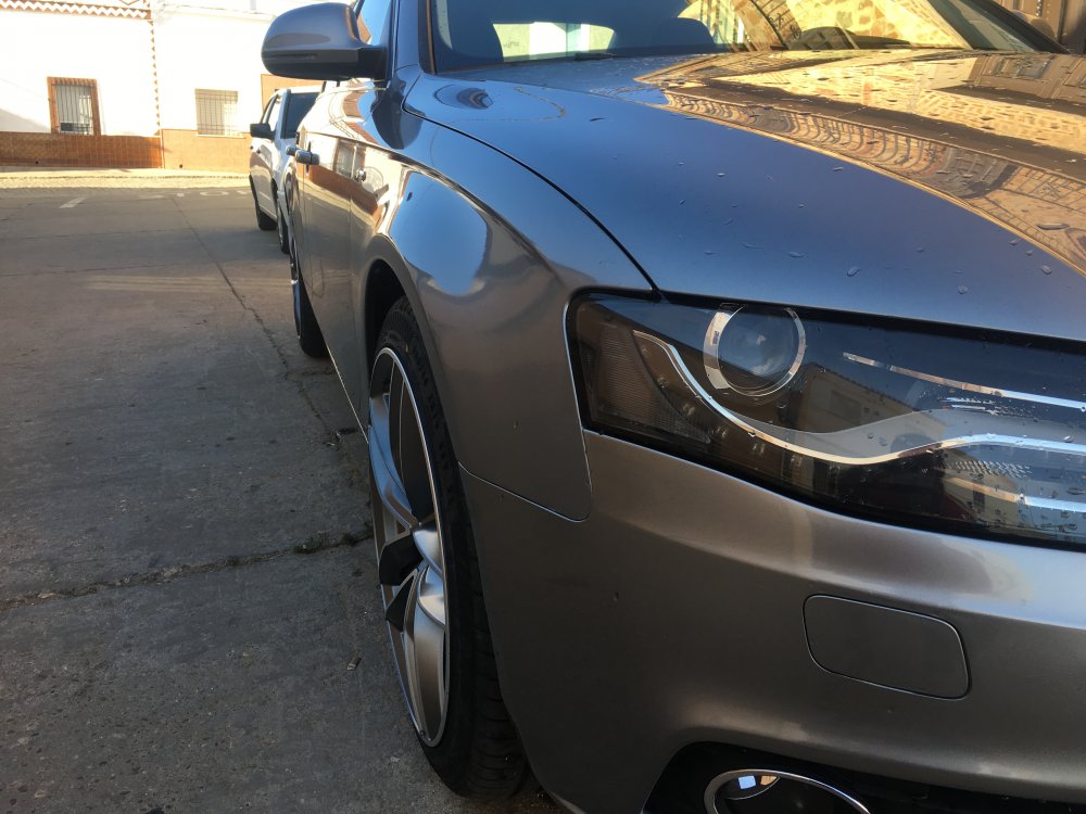

ANGEL1001 Publicado 24 de Noviembre del 2017 Denunciar Publicado 24 de Noviembre del 2017 Yo yevo 8,5 et 35 y delante parece k sobresalen pero estan a ras de aleta y detras un poco para dentro y yevo 235/40/19 Responder
ANGEL1001 Publicado 24 de Noviembre del 2017 Denunciar Publicado 24 de Noviembre del 2017 Espero te sirva la foto Responder
Ernest86 Publicado 24 de Noviembre del 2017 Denunciar Publicado 24 de Noviembre del 2017 hace 5 minutos, ANGEL1001 dijo: Espero te sirva la foto Estas llantas son las del rs6 nuevo? Podria poner unas fotos porque son muy guapas..te keda un poco estirado el neumatico no? Es un iman para los bordillos ejjeje Responder
ANGEL1001 Publicado 24 de Noviembre del 2017 Denunciar Publicado 24 de Noviembre del 2017 Ahora, Ernest86 dijo: Estas llantas son las del rs6 nuevo? Podria poner unas fotos porque son muy guapas..te keda un poco estirado el neumatico no? Es un iman para los bordillos ejjeje Si pero como ya las tenia pedidas y asta k no las puse no sabia como kedaban pero ya tengo k aguantarlas y para la proxima 255 Responder
Ernest86 Publicado 24 de Noviembre del 2017 Denunciar Publicado 24 de Noviembre del 2017 hace 1 minuto, ANGEL1001 dijo: Si pero como ya las tenia pedidas y asta k no las puse no sabia como kedaban pero ya tengo k aguantarlas y para la proxima 255 Pues si te van a kedar perfectas..tienes mas fotos del coche con las llantas? Responder
Tsaroth Publicado 24 de Noviembre del 2017 Denunciar Publicado 24 de Noviembre del 2017 hace 1 hora, ANGEL1001 dijo: Yo yevo 8,5 et 35 y delante parece k sobresalen pero estan a ras de aleta y detras un poco para dentro y yevo 235/40/19 Ese es el tope. Las originales en 19" son 8'5j et43. Un saludo Responder
