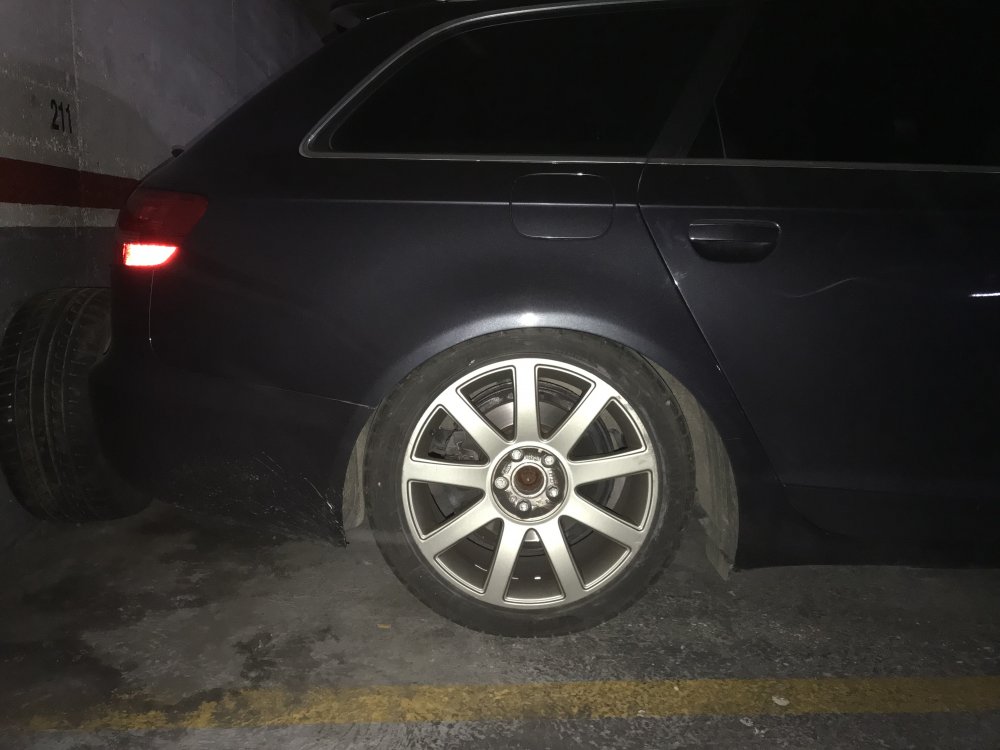

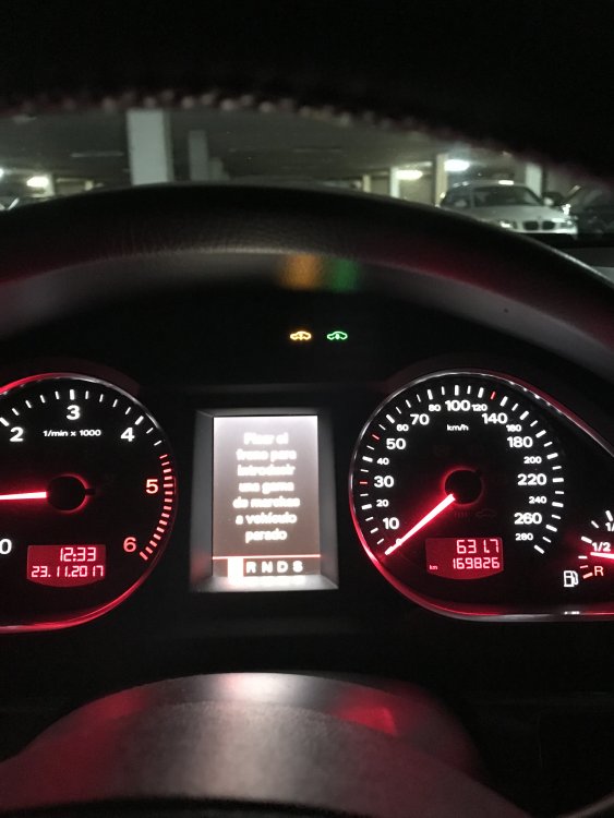

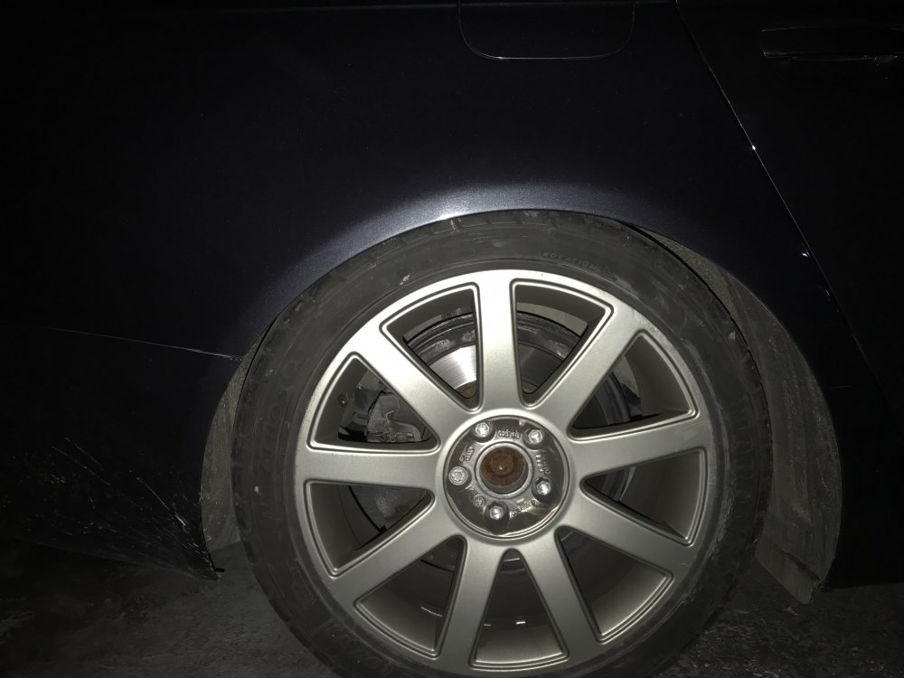

dared Publicado 24 de Noviembre del 2017 Denunciar Publicado 24 de Noviembre del 2017 Hola, Tengo un A6 Avant 3.0 TDI QUATTRO del 20p5 com suspensión neumática regulable y desde hace un tiempo me encuentro que si estoy sin coger el coche unos días me encuentro que de la parte de atrás y de las dos ruedas está tirado al suelo. Me he fijado y si lo dejo en modo COMFORT el coche tarda más en bajarse que si lo dejo en modo DYNAMIC, lo que sí está claro es que se baja de los dos lados a la vez y sólo de la parte trasera. Cuando arranco se encienden los dos pilotos de la suspensión neumática parpadeando unos minutos hasta que entiendo que llega a la posición normal. Decir que en marcha NUNCA se me han encendido ni me ha dado problemas, solo si estoy sin coger el coche unos días. He pasado el vagcom varias veces y no me da ningún error, incluso lo pasé un día mientras arrancaba y tampoco me dio ningún error. Alguna sugerencia? Ilustro con fotos Responder
alcoscar Publicado 24 de Noviembre del 2017 Denunciar Publicado 24 de Noviembre del 2017 tiene pinta de balona pinchada o si es de los dos lados algún problema con las válvulas Responder
