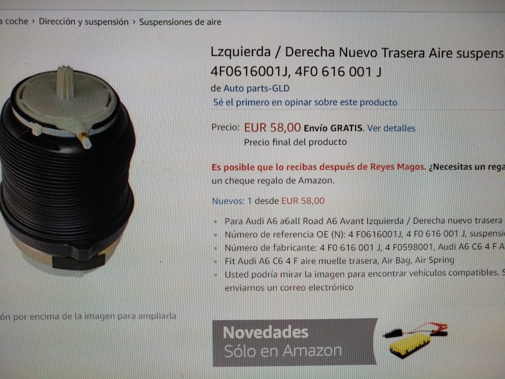

comprimir Publicado 5 de Enero del 2019 Denunciar Publicado 5 de Enero del 2019 Yo antes de cambiarlas balonas traseras compre el kit de las gomas pero no las monte, al final compre las balonas en aliExpess y me las montaron todavia tengo las gomas sin poner acabo de ver que en amazon poniendo la referencia 4F0616001J en "Auto parts-GLD" valen 58 euros con envio gratis no me lo pensaba. un saludo. Responder
paco.j. Publicado 5 de Agosto del 2020 Denunciar Publicado 5 de Agosto del 2020 En 5/1/2019 a las 19:48, comprimir dijo: Yo antes de cambiarlas balonas traseras compre el kit de las gomas pero no las monte, al final compre las balonas en aliExpess y me las montaron todavia tengo las gomas sin poner acabo de ver que en amazon poniendo la referencia 4F0616001J en "Auto parts-GLD" valen 58 euros con envio gratis no me lo pensaba. un saludo. Expand Muchas gracias Responder
